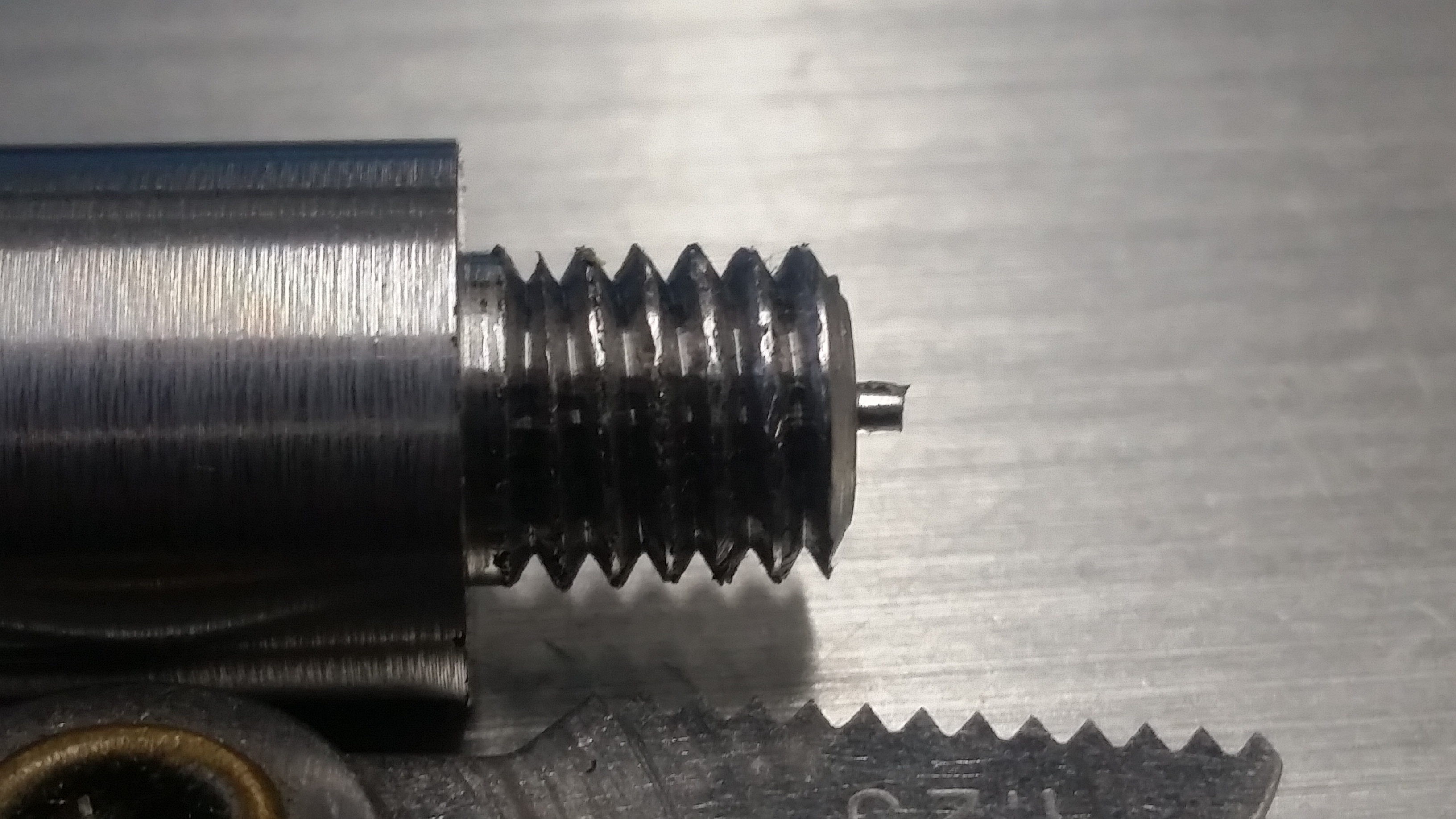

kamar pisze:
03 kwie 2020, 16:17
Oczywiście NGCGUI kolega nie ma zainstalowanego.
A może ktoś pomoże co robię nie tak, że taki gwint m8 na nierdzewce wychodzi ? Średnicę pod gwint 7.80
m3 s 800
G76 P1.25 z-41 I 0.05 J0.1 K 1.25 R 1.05 Q 0.02
Posty: 17282
Re: Fusion 360 gwintowanie Linuxcnc
Post napisał: kamar » 04 kwie 2020, 15:22
Parametry niby dobre. Nie wiem jaka to maszyna ale po powierzchniach widać ze to wszystko mało sztywne. Noż z płytką dedykowaną ?
Pafełek
Posty: 146
Rejestracja: 27 paź 2014, 20:34
Lokalizacja: Lublin
Post napisał: Pafełek » 04 kwie 2020, 15:42
Płytka ISCAR TIP 2MT Niby też do nierdzewki. Maszyna przebudowany automat Maszynotwora. Chociaż tyle, że parametry dobre :-)
