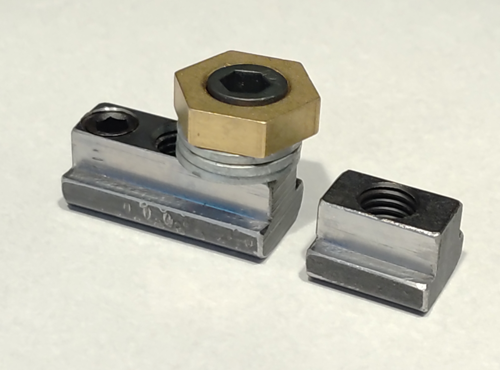

Dobrze odgadliście - frezarka o której piszę to frezarka do drewna.
I mam też drugą podobną frezarkę, także do drewna, którą robiłem ostatnio próbę frezowania w stali.
Zestaw był taki:
- dalekowschodnia najtańsza frezarka do drewna 500W w plastikowej gnącej się obudowie
, z mocowaniem o średnicy "wiertarkowej" 43mm, z dorobioną regulowaną osłoną z pleksi
- dalekowschodni stojak do wiertarki - uchwyt 43mm (który nieco poprawiłem - udało się zmniejszyć luz obrotu wokół osi kolumny)
- dalekowschodnie najtańsze imadło krzyżowe (które też nieco poprawiłem: dodając na śrubach łożyska kulkowe wzdłużne, przerabiając mocowanie nakrętki śruby trapezowej, przerabiając mechanizm kasowania luzów - ogólnie w celu zmniejszenia luzów a także poprawy równoległości/prostopadłości szczęk w stosunku do posuwów śrub)
Frezowane tym były nakrętki teowe, różnych producentów (FORMAT, AMF, ER-EL) z deklarowanymi klasami rzędu 10.9, więc nie takie miękkie.
Według mnie - jak na warunki amatorsko-garażowe-niskobudżetowe: dało radę - zdjęcie w załączeniu.
Frezowane frezem walcowo-czołowym, HSS, fi 4mm, produkcji w czasach PRL. Frez po przefrezowaniu około 10ciu takich nakrętek przestał frezować a zaczął emitować światło
, no ale cóż - jak na frez o wartości 3zł - zrobił co miał zrobić zanim dokonał żywota.
(W tym momencie odkryłem, że na frezarce o max 30.000 obr/min, ustawienie prędkości na 1, w skali od 1 do 6, to jest dużo więcej niż przypuszczałem bo aż 10.000 obr/min).
Może jeszcze słowo wyjaśnienia po co je w ogóle frezowałem. Otóż dokonałem zakupu najbardziej zaawansowanego urządzenia w moim warsztacie - używanego stołu krzyżowego (33x22cm, posuw 21x10,7cm) i okazało się że producent zrobił w nim nieco za wąskie rowki teowe (!)
, tak że nakrętki teowe żadnego producenta nie dawały się wsunąć. Tak więc je sobie trochę zmniejszyłem. I to było najbardziej zaawansowane frezowanie jakie kiedykolwiek wykonywałem.

grz5
- Posty: 9
- Rejestracja: 08 paź 2017, 16:59
- Lokalizacja: śląsk
Re: Frezownie zwykłej stali frezem HSS, ponad 10x za duże obroty...?
I to tak na poważnie??
Jeszcze opisz jak to te nakrętki mocowałes do frezowania...
Takie rzeczy to się robi z ręki szlifierką kątową lub pilnikiem. A nie robi na siłę teorii do praktyki lub odwrotnie dla prostej czynności.

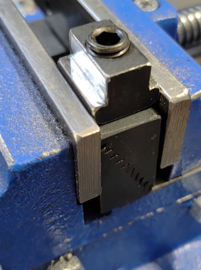

_Rafał_
- Posty w temacie: 4
- Posty: 4
- Rejestracja: 05 lut 2025, 17:43
Jeśli myślicie że ten post to jakiś wkręt, to nie.
Ja to nazywam majsterkowaniem - próba zrobienia czegoś fajnego z wykorzystaniem przedmiotów które można znaleźć w garażu, przy minimalnych nakładach finansowych, bez posiadania profesjonalnych maszyn.
Poniżej fotka jak to było zamocowane. Z góry nie dociskała żadna łapa, nic nie przeszkadzało więc można było na jednym zamocowaniu zrobić od razu obie strony. Żadnej z nakrętek nie wyrwało podczas frezowania, więc chyba nie aż tak źle.
Myślę że kluczowe było to podparcie od spodu całą powierzchnią - nieco węższe niż nakrętka, a o odpowiedniej wysokości.

Na manualnej frezarce robi się identycznie. Widać kolega nie wpadł na pomysł że na frezarkę do drewna można zamontować imadło hehe
