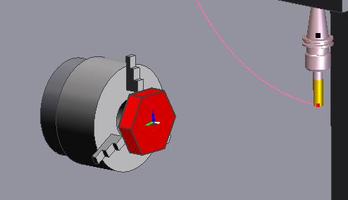

Jak napisać program na frezowanie wokół osi C tak aby zapętlić program przy skręconej głowicy 90 stopni aby można było sześciokąt wykonać?
Przesyłam rysunek poglądowo...
Mazatrol Matrix 2

Na "fanuca" i pochodne np. tak:
(jedynie co musiałbyś ewentualnie zmienić to że w moich programach pozycja freza jest równoległa do osi Z maszyny a nie jak u Ciebie na zdjęciu 90 stopni).

Dzięki za fatygę , ale chodziło mi jak napisać na system Mazatrol Matrix 2
