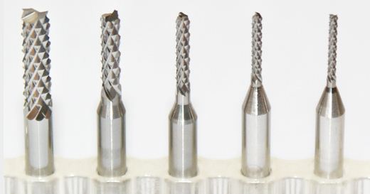

Witam mam problem z doborem odpowiednich frezów do materiałów typu FR4 , durastone ,durapol . Proszę o pomoc + parametry

szukaj frezów do PCB

Ja na przykład używam do frezowania laminatu szklano-epoksydowego 1,5mm takich frezów.
http://youtu.be/zvnoGU8ihSQ

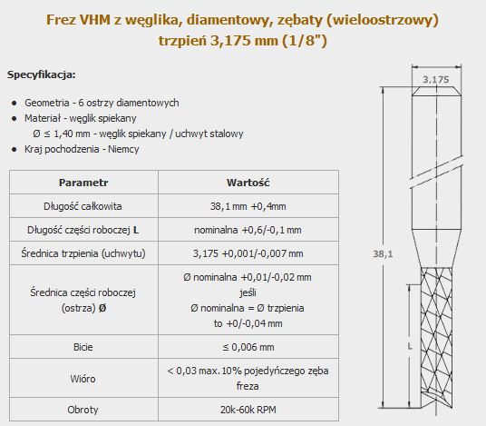

mianowicie mam problem z małymi elementami 24x20mm w kształcie U- frez 3.18 wyrywa przy końcu zostawiając ząb (obroty 24K wejście 0,6K posów 1200) a frez 1.5mm łamie się na wejściu .....

Jeśli frez łamie Ci się od razu na początku to znaczy, że po prostu parametry są zbyt wysokie...

Jak łamie przy wyjściu to zostaw mostki i powyłamuj elementy na końcu z formatki. Dwa ruchy pilnikem i gotowe. 4 lata pracowałem przy frezowaniu obwodów w TS. Dbaj o wyciąg lub wydmuchuj wióry. Standardowo używaliśmy frezów 2,0 na trzpieniu 3.175 (1/8 cala). Obroty 16k.
