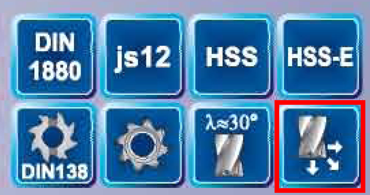

Post napisał: Twein » 16 cze 2012, 22:48
Jestem w tym nowy więc nie wiem na ile Ci się to przyda, ale ja robię tak, że szukam swojego zakupionego freza w katalogach. Tam czytam znaczek jak w załączniku.
tuxcnc
Posty: 9513
Post napisał: tuxcnc » 16 cze 2012, 23:03
Do wiercenia nadają się frezy jednopiórowe.
