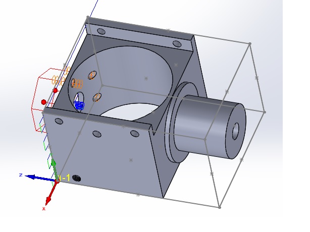

Post napisał: Roszek » 28 lip 2019, 15:47
Jaką operacją w 4 osiach wykonać to duże wyjęcie, duży otwór a później obrót i mniejsze otwory?

Post napisał: Steryd » 28 lip 2019, 20:40
żadną.
To są zwykłe operacje 2,5D, tylko musisz dodać kilka pozycji MAC.

Post napisał: Roszek » 28 lip 2019, 22:02
wiem, ale chcę to zrobić w jednym zamocowaniu w czwartej osi
Steryd
Posty: 4796
Re: Frezowanie w 4 osiach
Post napisał: Steryd » 28 lip 2019, 22:19
jak zrobisz różne pozycje, a nie różne MAC, to właśnie będzie w jednym zamocowaniu.
