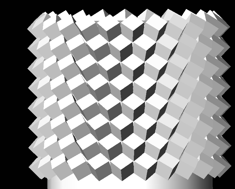

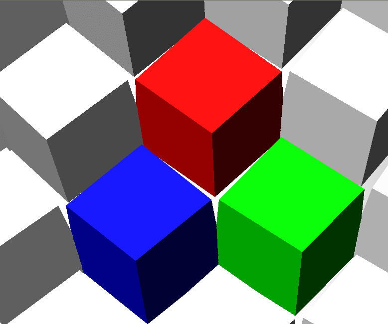

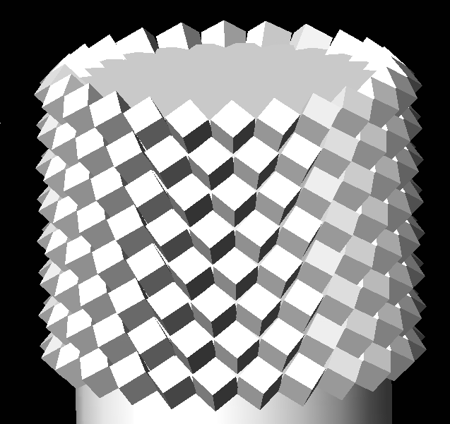

Post napisał: atom1477 » 24 sty 2022, 17:39
tuxcnc pisze:
23 sty 2022, 11:09
Węza ma kąt 130° pomiędzy ścianami, coś co ma kąt 90° NIE JEST węzą.
NIE DA SIĘ zbudować węzy z sześcianów.
Koniec i kropka.
Kąt idący po linii przecięcia sześcianu nie ma 90-ciu stopni.
Z (prawie) sześcianów jak najbardziej da się zbudować węzę.
Nie będą do idealne sześciany, ale o wiele im bliżej do sześcianów jak do rombów.
Specjalnie dla Ciebie, symulacja z użyciem idealnych sześcianów:
Dla sześcianów 5x5x5mm, brakuje tylko 0.35mm żeby się dokładnie stykały (I to dla 24 sześcianów na obwodzie. Jak ich będzie więcej, to ta różnica będzie jeszcze mniejsza.). Więc żeby się stykały nie mogą to być idealne sześciany. Ale jednak bardzo blisko temu kształtowi do sześcianów. A daleko do rombów.
