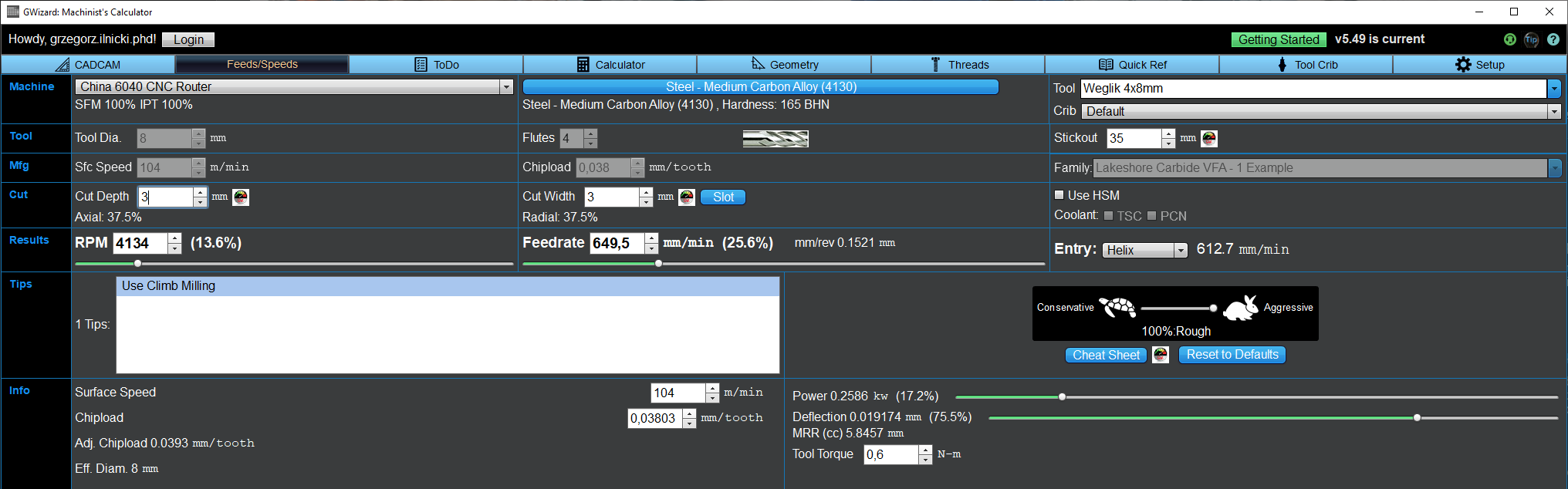

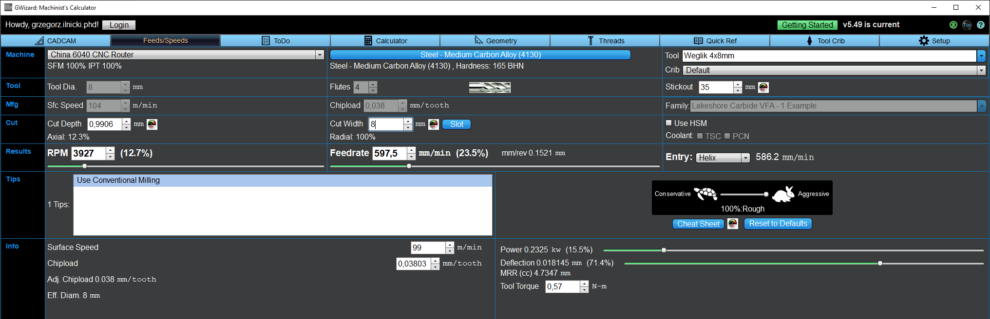

Wyliczę ci GWizzardem parametry maksymalne. Chcesz wjechać na 1mm całą średnicą, czy częścią? Ile frez wystaje z tulejki?
Dodane 2 minuty 35 sekundy:
Jaki masz posuw maksymalny?
Takie coś mi wychodzi dla węglika 8mm, 4 pióra, wystawanie freza 35mm, wjazd całą szerokością na 1mm głęboko, nastawy agresywne (czyli maksymalizacja MMR).
Tu masz 40 mikrometrów na ostrze, niezły posuw i 1mm na spokojnie można zebrać.
Można trochę głębiej i mocniej (1.5mm) ale wtedy już wygięcie freza dość duże bo powyżej 2 setek.
Ewentualnie można zbierać 3mm szerokości freza i wtedy można wjechać na 3mm wgłąb, wychodzi mi:
4000 RPM w obu wypadkach zgadzałoby się z oszacowaniem Steryda.

PawełChrapkowski pisze:bawiłem się właśnie wjeżdzając połową szerokosci freza (4mm)
Ponoć to niedobrze. Wjeżdżaj albo mniej albo więcej niż połowa. Bo.
Masz 2 propozycje z GWizzarda powyżej. Obroty 4k, posuwy około 600. A jak jedziesz 3mm szerokości to 3mm wgłąb. Całkiem nieźle. Używaj climb-milling czyli frezowania współbieżnego chyba
Programów do ścieżek jeszcze nie znam. Możesz jechać naokoło po spirali, wtedy utrzymasz wciaż Twoje "pod ząb", czyli współbieżne. Większy wiór na wejściu, mniejszy na wyjściu ostrza.
