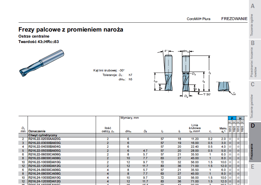

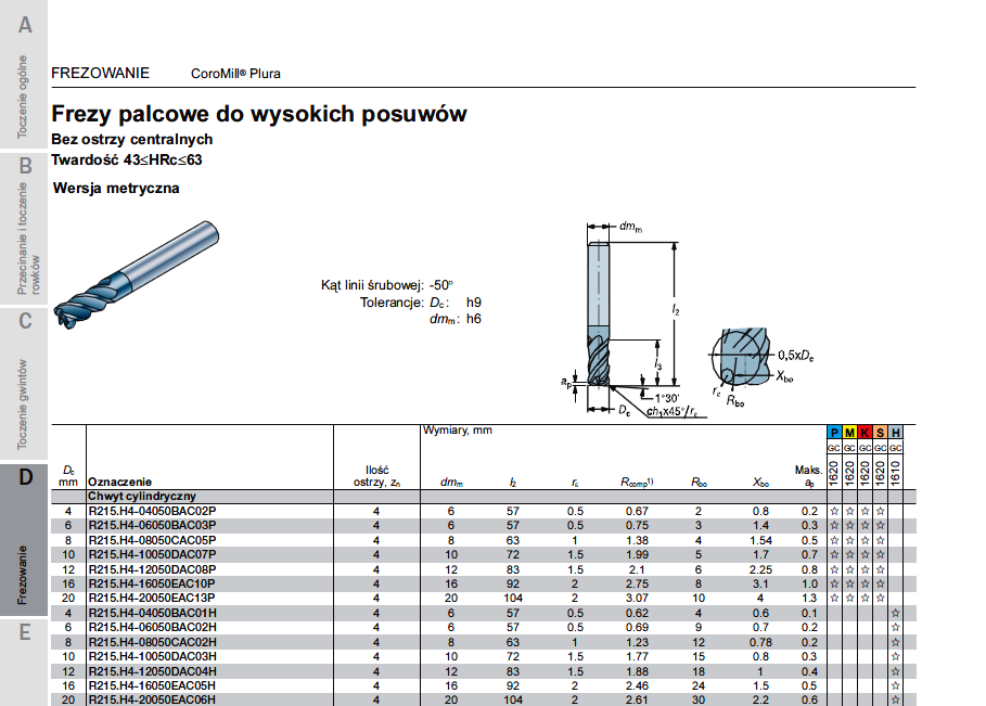

Witam. Jestem studentem MBM i dostałem do wykonania proces technologiczny związany z wyfrezowaniem rowka w stali hartowanej(do wyboru rodzaj stali) o szerokości 10 i tolerancji H7 ścianek bocznych, oraz głębokości rowka 10 z górną odchyłką +0.2 . Jest to pierwszy taki "mały" projekt i nie wiem za bardzo jak się do tego wziąć. Przeglądałem katalog SANDVIKA i wybrałem frez CoroMill 331 albo CoroMill Plurar ale nie jestem pewien czy są one odpowiednie??? Oraz nie wiem jak będzie wyglądała sprawa z chłodzeniem , posuwem ,itp.???
Byłbym bardzo wdzięczny za jakieś rady od osób z większym doświadczeniem odemknie

Najlepiej, jakby można było wykonać zgrubnie rowek w stali przed obróbką cieplną, ale jeśli nie, to wystarczą 2 frezy fi8 (zgrubny i wykańczający). Jak wybierzesz sobie stal, to sprawdź do jakiej twardości HRC można ją zahartować. Dobierz z jakiegoś katalogu frez do obróbki materiałów twardych, parametry na obr. zgrubną i wykańczającą dobierz z kart katalogowych, jak ci się nie uda to może któryś z doświadczonych kolegów forumowiczów pomoże dobrać parametry . Na wykończenie zostaw naddatek (np 0.2 na ściance i ok. 0.05 na dnie kanałka). Wszystko ładnie wpisz w karty technologiczne i już :wink:

Frez Fanar-a może być ?
Wartości z tabelki podstaw do wzorów i ....gotowe. :wink:

A tego rodzaju frezy będą dobre ?? (do obróbki zgrubnej i wykańczającej) frezy są z katalogu sandvic szukałem katalogu firmy FANAR jak podał mi kolega WZÓR ale niestety nie udało mi się znaleść :???:
