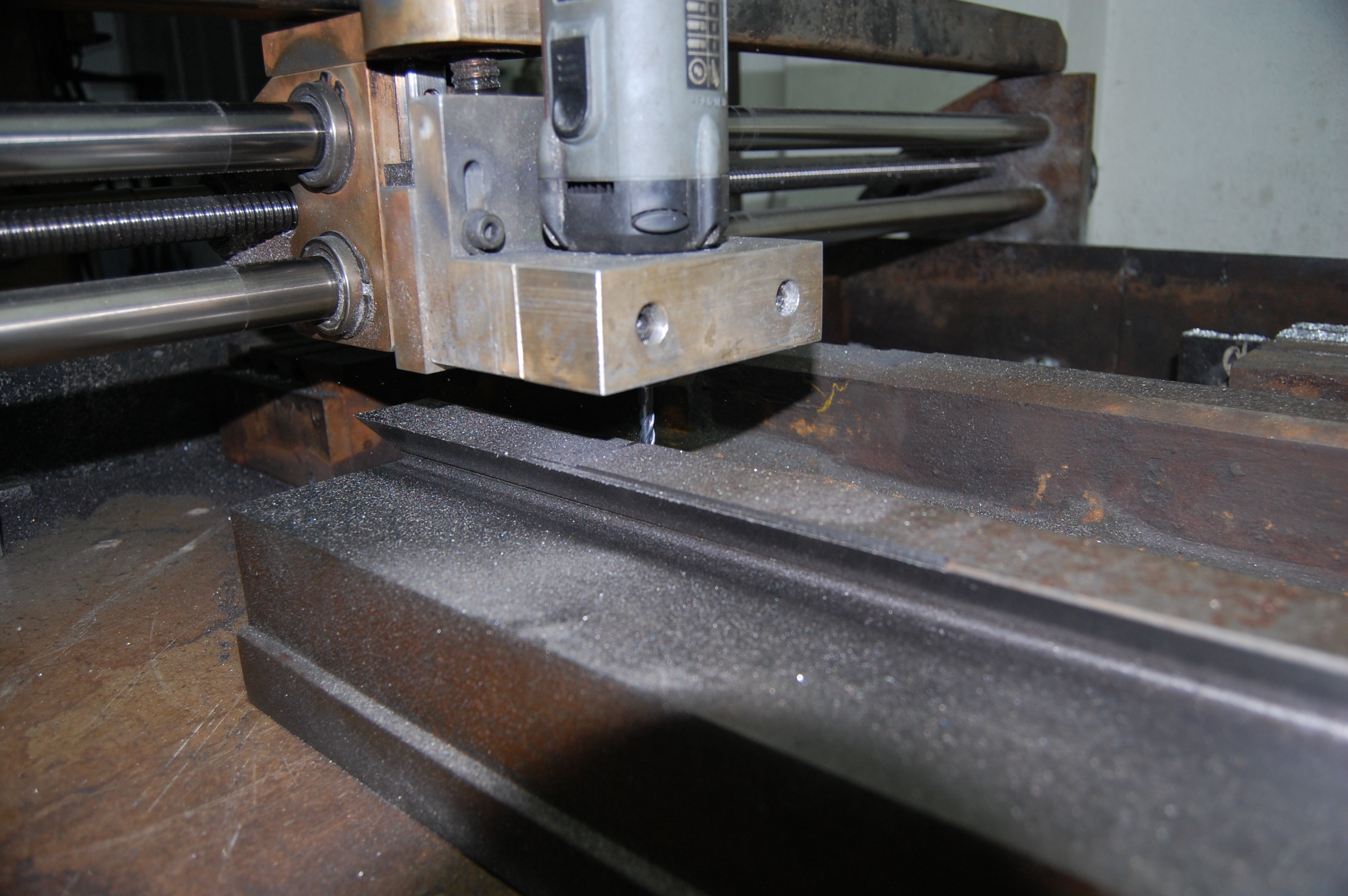

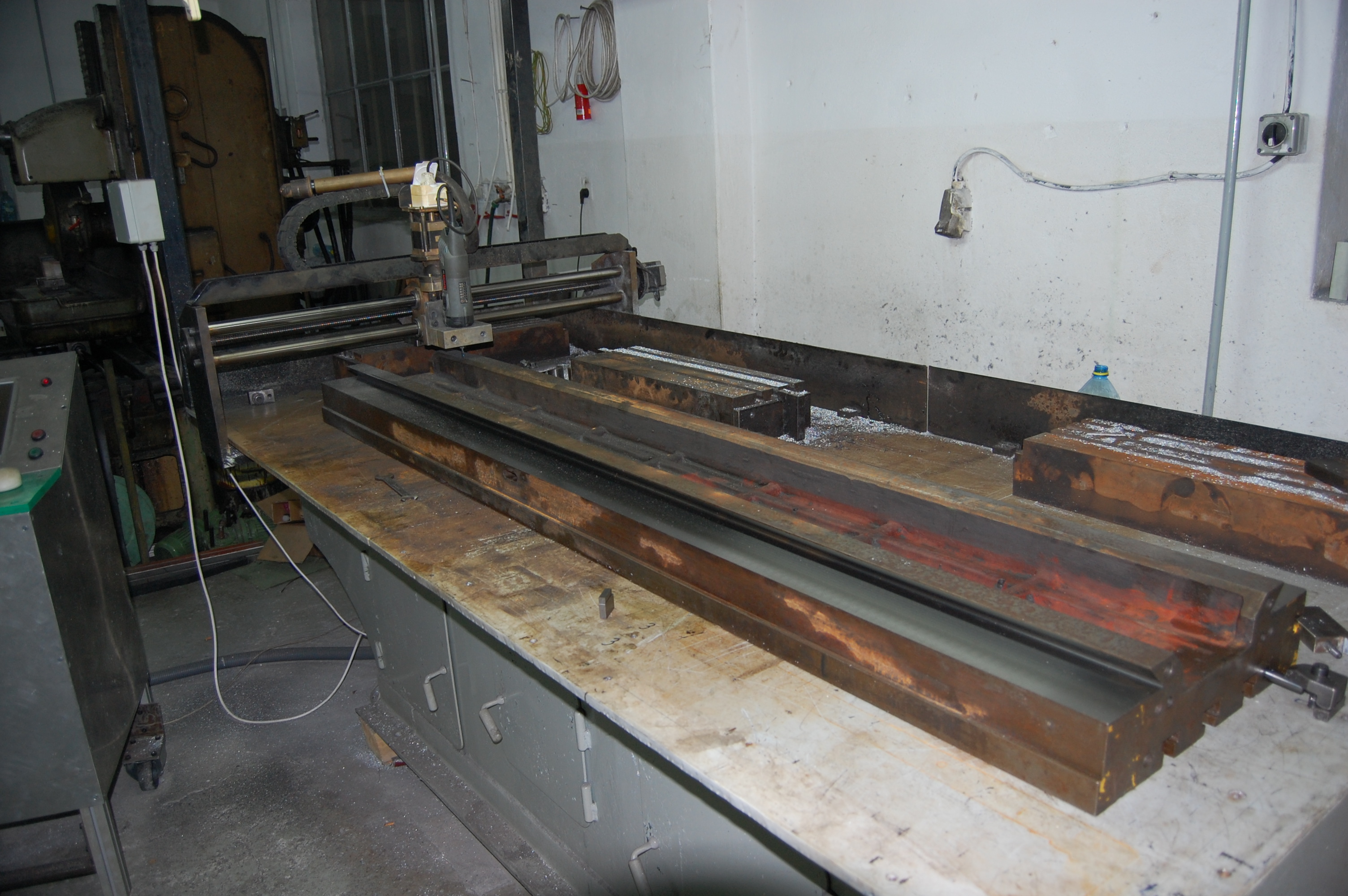

Do budowy mojej tokarki wykorzystałem stare żeliwne łoże. W części wewnętrznej jest ono w bardzo dobrym stanie więc tymczasowo zostały tam zamontowane prowadnice liniowe Rextotha rozmiar 35 (jednakowy rozstaw dzięki płycie aluminiowej pomiędzy prowadnicami). Docelowo prowadnice mają znajdować się po zewnętrznej części łoża. Jak widać na fotkach ta część jest nieco wytarta stąd konieczność jej obróbki. Początkowo chciałem zlecić to jakiejś firmie ale takie koszta to nie na mój budżet :(
Konstrukcja mojej tokarki wydaje mi się że pozwala na wykonanie takiej pryzmy we własnym zakresie - na suporcie poprzecznym znajduje się coś w rodzaju osi Z. Przeprowadziłem pierwsze próby frezem HSS ø6 i efekt jest zadawalający.
Proszę o pomoc w doborze parametrów takiej obróbki bo jest to dla mnie całkiem nowy temat. Moje parametry dla freza dwupiórowego ø6 były S4000 F400
Czy takim frezem da rade wyfrezować dwa rowki o głębokości 3mm szer. 34mm i długości 1800mm każdy? Z uwagi na żeliwo frezowanie na sucho.
Tokarka przeznaczona będzie do obrórki drewna i aluminium.
To co posiadam:
wrzeciono Perske 1,5kw 23 000obr/min sterowane falownikiem tulejki 2-13mm
frezy HSS dwupiórowe ø4 ø6 ø8 ø10
Będę wdzięczny za wszelkie sugestie.

Czysto teoretycznie, to nowy frez widiowy, obroty na maksa, mały posuw i powinno wyjść lustro.
Ale najpierw dokładnie pomierz geometrię.
Wyfrezujesz z błędem większym niż błąd ustawienia prowadnic.
Lepiej teraz zadać sobie trochę trudu, niż potem się wściekać, że jedna podkładka by wystarczyła żeby było prosto.

Frezując na sucho frezem ze stali szybkotnącej ustawiasz prędkość skrawania tak, żeby Ci się frez nie palił, czyli dużo wolniej niż potrzeba.
Frezy węglikowe wytrzymują dużo większe prędkości bez chłodzenia i dają dużo lepszą jakość powierzchni.
A do każdego konkretnego freza producent podaje optymalne parametry skrawania.

tuxcnc pisze: nowy frez widiowy, obroty na maksa, mały posuw i powinno wyjść lustro.
Jedyne co się zgadza to frez widiowy ,reszta na odwrót - obroty minimalne a posuw max jakie wrzecionko uciągnie.

Urzyj freza fi 10 bedziesz mial mniejsz ilosc przejsc a parametry to bez przesady nic na maxa

Parametry dla freza Fi10.0
Vc90
fz0,03
tj.
S2900[obr./min.]
F170[mm/min.]
