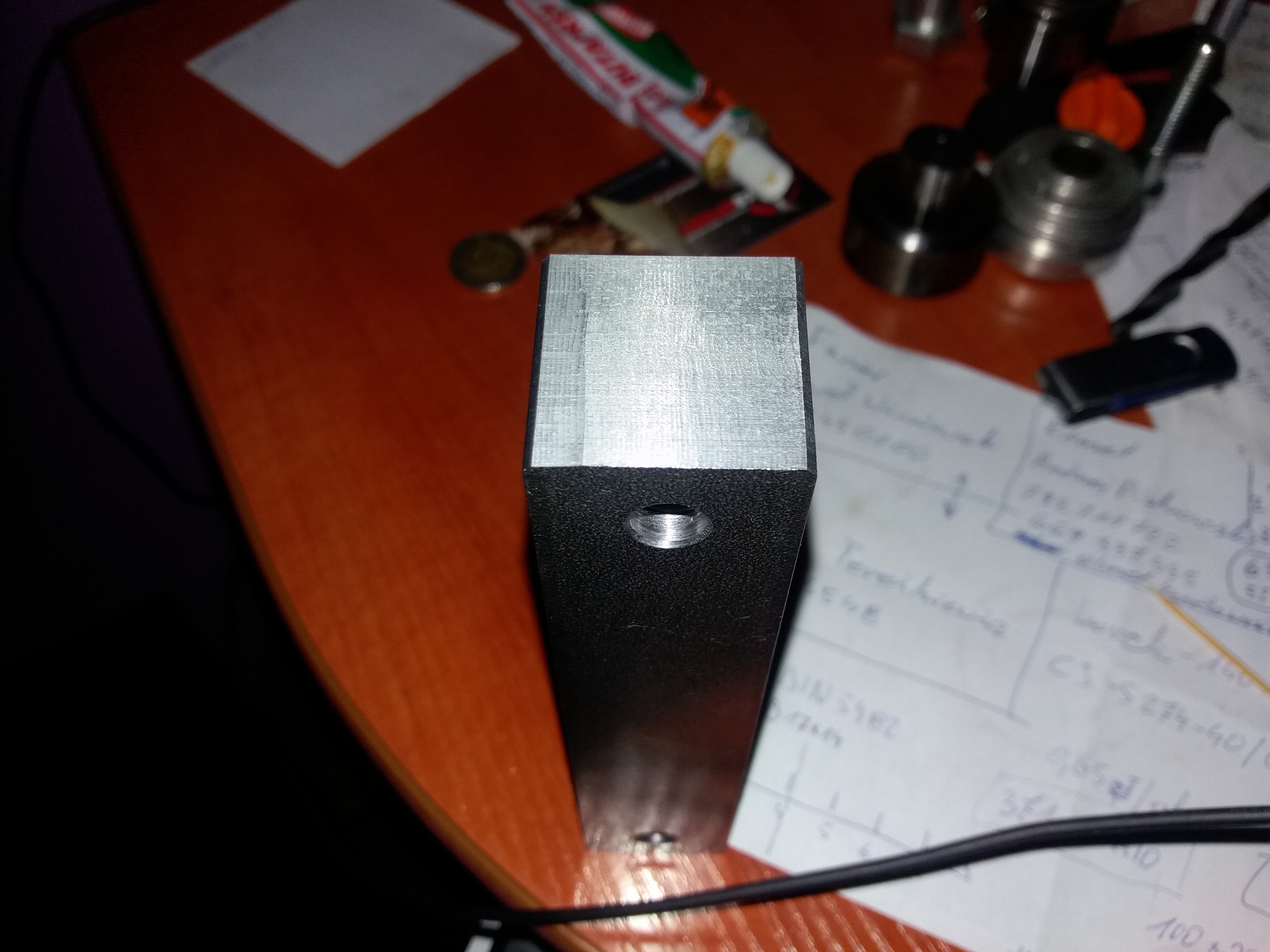

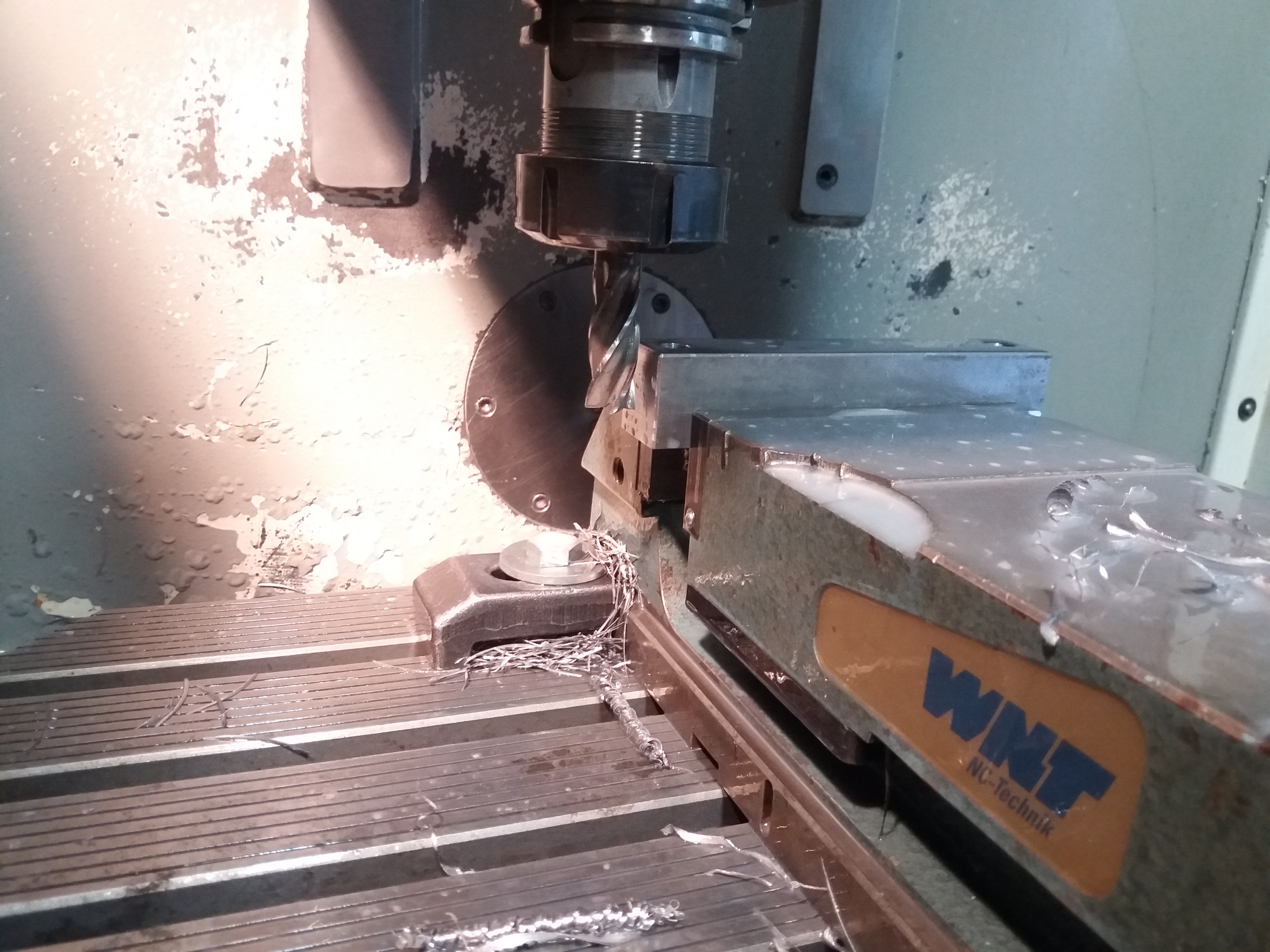

Przyznam się ,że się poddałem :cry: . Materiał S355 , frezowanie na raz , przybranie 2mm , wys frezowania 30mm . Jak widać , na końcu frezowania jakby głębiej o 0,1mm wybiera a nie powinno . Zmieniałem frez (VHM , HSS) , parametry obróbki i bez rezultatu . O co chodzi :shock: :shock:

Ja do takiego czegoś użyłbym oprawki na Weldona. Na gotowo to bym zostawił 0,1-0,15 mm.

Powierzchnia po obróbce jest wystarczająco dobra dlatego biorę na 1 raz , poza tym ap 2mm dla freza ø16 to żaden wynik , idzie cichutko aż milo.

Frez jest delikatnie odpychany. Przy wyjściu z materiału opory znikają, narzędzie nie jest już odpychane, stąd takie wgłębienie.

Jest obróbka zgrubna i na gotowo. To jest zgrubna i tak wygląda.

Uskok przy wyjściu z materiału zawsze jest jak jedziesz na grubo...
Przejedź wykończeniowo i problem zniknie :)

Zgrubna ale dosc delikatna i moim zdaniem nie powinno byc az tak duzego podciecia. Sprawdz luzy na maszynie bo frez sie tak nie odegnie. Frez ostry? Mozesz sprobowac obrobki przeciwbieznej.
A jak nic nie pomoze to bedziesz musial robic na dwa razy.

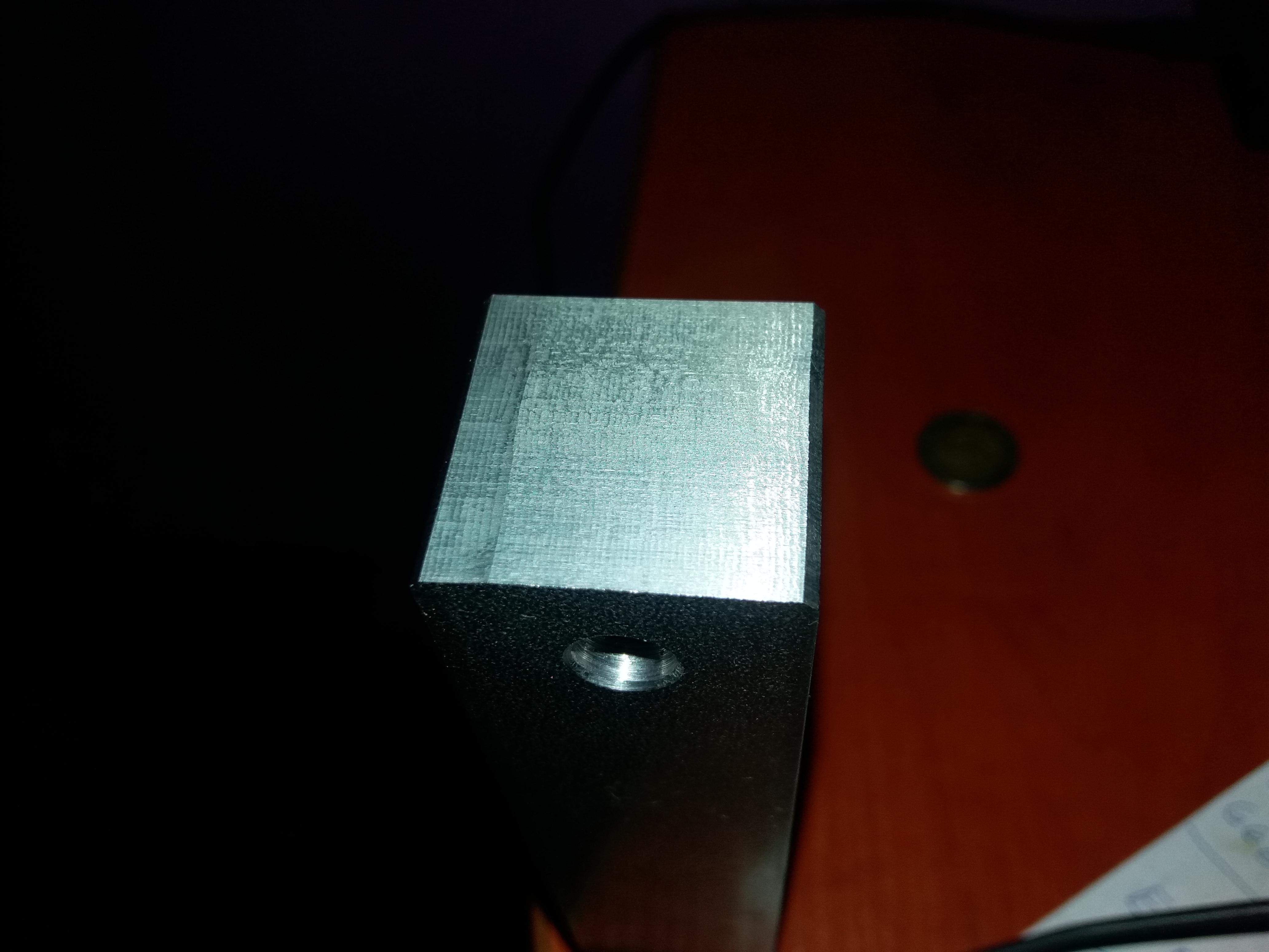

Post napisał: blasterpl » 29 wrz 2017, 22:03
No i trzeba było robić na 2 razy :cry: , ale za to powierzchnia jak trzeba.
