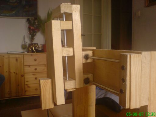

Post napisał: laik » 01 cze 2006, 00:01

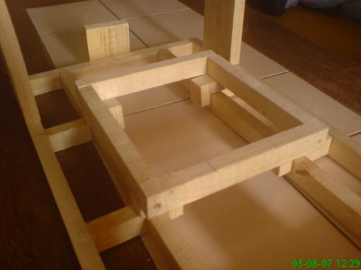

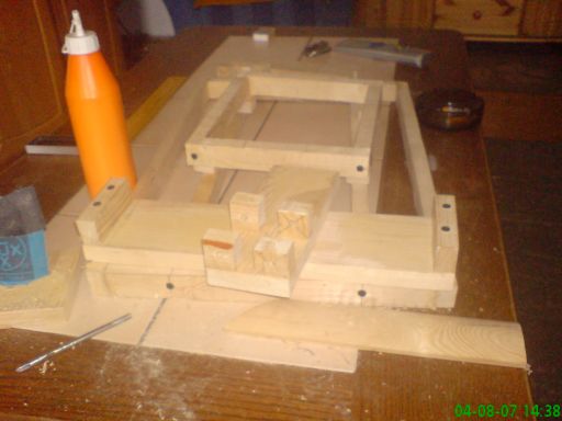

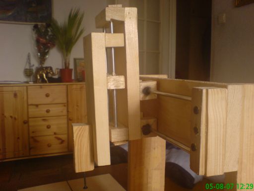

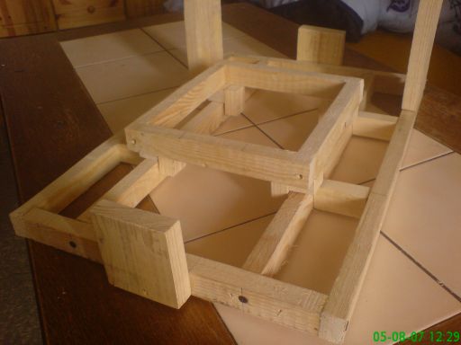

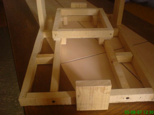

Zdaje się że znalazłem urządzenie które będzie właściwie pracować , oczywiście po podrasowaniu. Zaprezentował je kolega OTTOP. Mam zamiar zamontować ciężki uchwyt do frezów i mocny silnik. Jakie prowadnice to wytrzymają? Czy podwójne prowadnice 25mm będą wystarczająco sztywne? Jakie silniki zastosować aby miały odpowiedni zapas mocy? Jakiego materiału użyć do budowu konstrukcji - aluminium czy może lepiej stali? Bardzo proszę o pomoc. Chciałbym aby to było coś stabilnego bez wpędzania się w niepotrzebne koszty.
[ Dodano: 2007-08-05, 11:30 ]

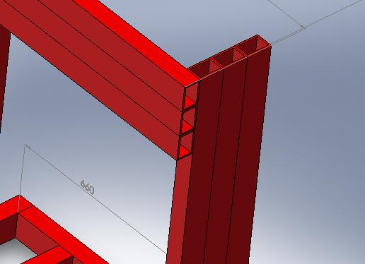

Po długiej nieobecności, doszedłem ponownie do wniosku że własna maszyna jest konieczna aby pozostać na rynku.
Oto wstępny projekt ramy:
materiał- profil stalowy 60x40x4
[ Dodano: 2007-08-05, 12:15 ]
Czy taka konstrukcja zapewni odpowiednią sztywność?
