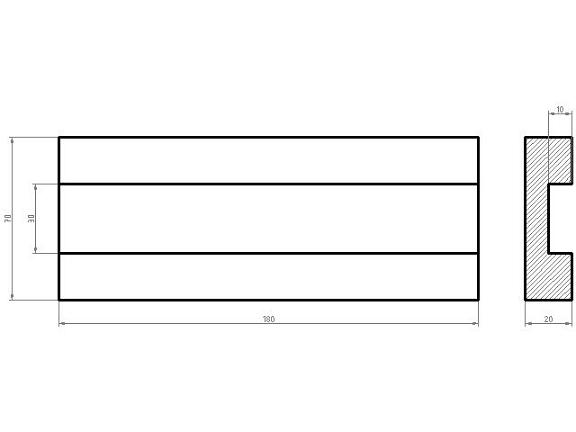

może mam lamerskie pytanie ale jestem początkującym. Jak zadać g-kod do macha aby wyfrezować rowek jak na załączonym obrazku frezem fi 6, czyli aby program wiedział, że ma frezować płaszczyznę a nie po konturach. Rysunek robię w Q-Cad i zapisuję jak dxf do macha, Proszę o pomoc.

W zakładce "wizard" (w Mach 2 wersja ang.) jest "Cut a Rectangular Pocket". Tam należy szukać odpowiedzi na powyższe pytanie.

e no po co? przeciez to proste do napisania chociazby w MDI
np zaczynamy z lewego górnego rogu, zakładając że narzedzie jest w bezpiecznej odległosci powiedzmy 10mm nad materiałem w osi Z jako Z0 i przesuniete w lewo od rogu o średnicę narzedzia 8mm plus powiedzmy2mm jako XOY0, gdzie jedziemy w dół Y na plus i w prawo x na plus i w dół z na minus biorąc na jakieś 3/4 srednicy narzedzia przy kolejnym przejsciu, na dwa zagłębienia
i g kod przy zastosowaniu G91 wyglądałby tak:
g91 g21 g40
f2000 s1000 (jaki materiał ?)
g0y24z-15
g1x190
g1y6
g1y-190
g1y6
g1x190
g1y6
g1x-190
g1y4
g1x190
g1z10
g0x-190y-30
i znów
g1z-15
(i to samo jeszcze raz)
g1x190
g1y6
g1y-190
g1y6
g1x190
g1y6
g1x-190
g1y4
g1x190
g1z10
g0x-190y-30
M30

a co jak kształt jest nieco bardziej skomplikowany i napisanie g-koda na piechotę jest niemożliwe ? czy mach 3 ma jakieś narzędzie do wspomagania frezowania 2D? czy trzeba sobie pomagać CAM'em ?

Jak napisałem wyżej jestem na początkowym etapie więc to dla mnie na razie jest sience fiction więc moje pytanie, czy jest do tego narzędzie np. czy w corelu da się zrobić ? Oczywiście mogę narysować kilka równoległych linii z przesunięciem jak napisałeś np. o 3/4 średnicy freza i wyfrezuje tylko wolałbym coś bardziej normalnego bo rysowanie rysunków technicznych w ten sposób jest nieco zakręcone szczególnie przy bardziej skomplikowanych kształtach :shock:

Lazy cam :D, taki troche kiczowaty ale dxfa przerabia na kod
a z corela to mach2
unix pisze:wolałbym coś bardziej normalnego bo rysowanie rysunków technicznych w ten sposób jest nieco zakręcone szczególnie przy bardziej skomplikowanych kształtach
patrzysz na rysunek i piszesz sobie program, przy bardziej złozonym rysunku mozna posłuzyc sie camem (lazy cam, sprutcam, mastercam, edge cam, insygnia, itd, do wyboru do koloru)

powyższy G kod który napisałem to takie wytyczne
jezeli przyjrzysz sie machowi to kolo resetu sa dwa przyciski G kody i MKody - opisują co który oznacza
i jeszcze interpolacja na płaszczyznie - np g1x100 - jedz posuwem roboczym 100mm
g1x100y100 - jedz roboczym po przekatnej na wartośc x100y100 proste nie ?
reszta to pocwiczyc na sucho chociazby :D
co zas do cama to polecam mastercama - wali na łeb edge cama, lazy cama itp.
lazy cam ma problemy z przesunięciem punktu poczatkowego chociazby.
można poprosic o wersje demo u przedstawiciela np. zalco lub ergwind
