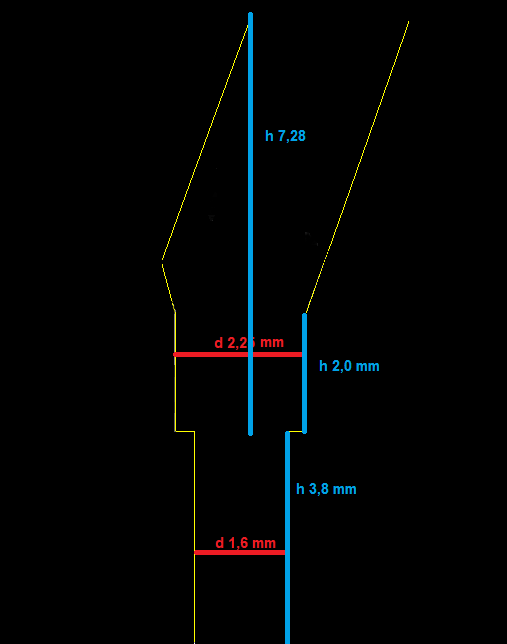

Poszukuję narzędzi do wycięcia otworu jak na załączonym przekroju.
Najważniejsze jest wycięcie widocznych na obrazku kątów prostych wewnątrz otworu. Wiertła oczywiście mam, nie mogę znaleźć odpowiedniego freza/frezów.
Materiał Ti4Al6V.
Może ktoś pomóc?

A frez dentystyczny (przedłużony - z ew. dolutowanym/zgrzanym trzpieniem) lub podobny o takiej średnicy nie dałby rady?

Jakie wymiary mają te narzędzia?

Te "grubsze" - trzonek 2,35 mm. Część tnąca stalowa lub węglikowa. Do 50tyś. obr/min ( dla średnicy części tnącej =< 2,35 ).
Te cienkie - 1,6 mm trzonek, najczęściej nasyp diamentowy ( różnej gradacji ), są też węgliki. Najlepiej pracują od 100tyś obr/min. Do 300 tyś. Turbina oczywiście. To typowe dentystyczne, dobrych firm są bardzo precyzyjne.

Wydaje się, że frezowanie odpada, trzonek freza zawsze będzie zawadzał o krawędź otworu ze względu na niezerową średnicę, a jak go pochylisz to nie dostaniesz kąta prostego na krawędziach. Przez pochylony otwór ewentualnie możesz wjechać elektrodą, ale nie wiem jak drąży się ten stop tytanu.
Frezować ewentualnie by się dało wjeżdżając w otwór z drugiej strony frezem teowym, ale przy tych średnicach i przy skrawalności tytanu cienko to widzę.

taubston pisze:Poszukuję narzędzi do wycięcia otworu jak na załączonym przekroju.
Materiał Ti4Al6V.
Może ktoś pomóc?
Prosta sprawa - http://www.karnasch.de/mediadb/dental/catalogue/#4/z - cenniki na polskiej stronie

Majster70 pisze:Wydaje się, że frezowanie odpada, trzonek freza zawsze będzie zawadzał o krawędź otworu ze względu na niezerową średnicę, a jak go pochylisz to nie dostaniesz kąta prostego na krawędziach. Przez pochylony otwór ewentualnie możesz wjechać elektrodą, ale nie wiem jak drąży się ten stop tytanu.
Narzędzia z takimi trzonkami jak na zdjęciach powyżej to lipa - jak mówiłem frezy karnasch plus obrabiarka 5 osiowa - polecam najpierw katalog przejrzeć, ja nie widzę tu problemu
