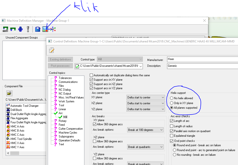

Witam mam pytanie odnośnie otworów na gotowo czy da sie zmienić w mastercam X4 post. na HAAS,a tak aby jak pisze otwor na maszyne po spiralnym zejscu (w 3 osiach na raz) zeby nie generowalo mi np.(tysiąca linijek ,krotkich lini prostych ) tylko aby bylo jakims cyklem napisane , bo otwor niewychodzi dobrze i widac zalamania na otworze,

Jak znajdziesz w instrukcji obsługi Haas taki cykl , to postprocesor można do niego dostosować.

Wystarczy przy definicji operacji kazać użyć interpolacji spiralnej. (nie pamiętam gdzie trzeba kliknąć w MC, ale jest, a na pewno była taka opcja)

toolpath-conture-cut parameters tu w contur type wybierasz ramp i zaznacz opcje linearize helixes

Jeśli wykonujesz otwór przez klasyczne operacje a więc:
Ścieżki frezarskie -> kontur, to w parametrach obróbki "Typ konturu" znajduje się opcja pochylenie.
W nowo otwartym oknie na samym dole odznacz "Spirala liniowa" i uzyskasz co chciałeś.
Domyślnie jest to (przynajmniej u mnie) zaznaczone i faktycznie jak się czasem zapomnę to generuje mi ścieżkę linearną złożoną z xxx odcinków.

nic prostrzego. Jak ponizej na obrazku.
