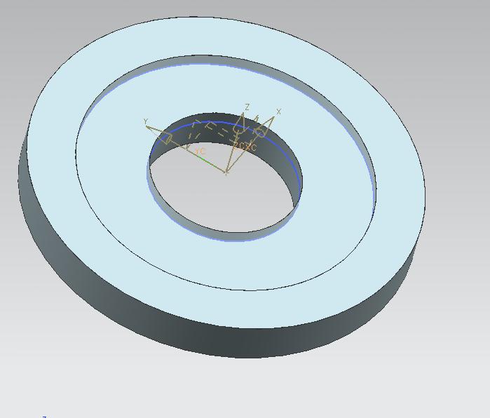

Mam takie pytanko.
Mam taki model ja na rysunku i chce wyfrezować najpierw pogłębienie do krawędzi otworu a potem wyciąć otwór zaczynając od górnej powierzchni do dna. Myślałem zrobić wyciągnięcie powierzchnie pogłębienia i zrobić wyciągnięcie a na otworze zrobić powierzchni ale jakiś to nie wychodzi ale może są inne sposoby ??
Załączam plik
Dziękuję za pomoc

skorzystaj z funkcji poziomy obróbki, to raz
możesz zaślepić otwór lub pogłebienie funkcjami synchronous modeling - to dwa
możesz ogrniczyć obszar trimem lub czekiem (ikonka z czerwona łapką) - to trzy

Możesz to wytoczyć na tokarce - to cztery :)
A tak serio jak nie możesz tego zrobić w jednej operacji - zrób to w kilku to nie boli i żaden wstyd. Podpowiem Ci ze jest taka opcja w wybieraniu płaszczyzny do obróbki jak " ignore holes" wtedy nie będzie wjeżdżał w otwór w 1 operacji

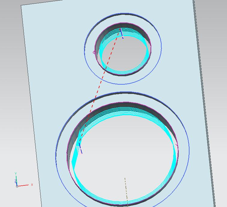

Zrobiłem otwór z ograniczenie tylko wyszedł inny problem w otworze robi małą płaską ściankę zrobiłem screen i załączam plik
Proszę o pomoc
1.rar
(86.39 KiB) Pobrany 333 razy
radeko
Posty: 302
Rejestracja: 20 lut 2009, 20:17
Lokalizacja: -;)
Post napisał: radeko » 06 kwie 2011, 11:09
Popraw sobie Cavity Mill bo nie wygląda za technologicznie.
Jeżeli chodzi o Planar Milling poprawiłem Ci to , obejrzyj sobie ...
Przyczyną była jakaś powierzchnia w modelu, która skasowałem , poza tym łatwiej na początek jest używać opcji Standard Drive niż Profile .. Obejrzyj sobie .
Oczywiście tam jeszcze masz sporo do poprawienia, parametry, nr narz itd....
Zrobiłbym jeszcze otwór wiertłem ( Pre-drill Hole) a potem dopiero frezowanie
