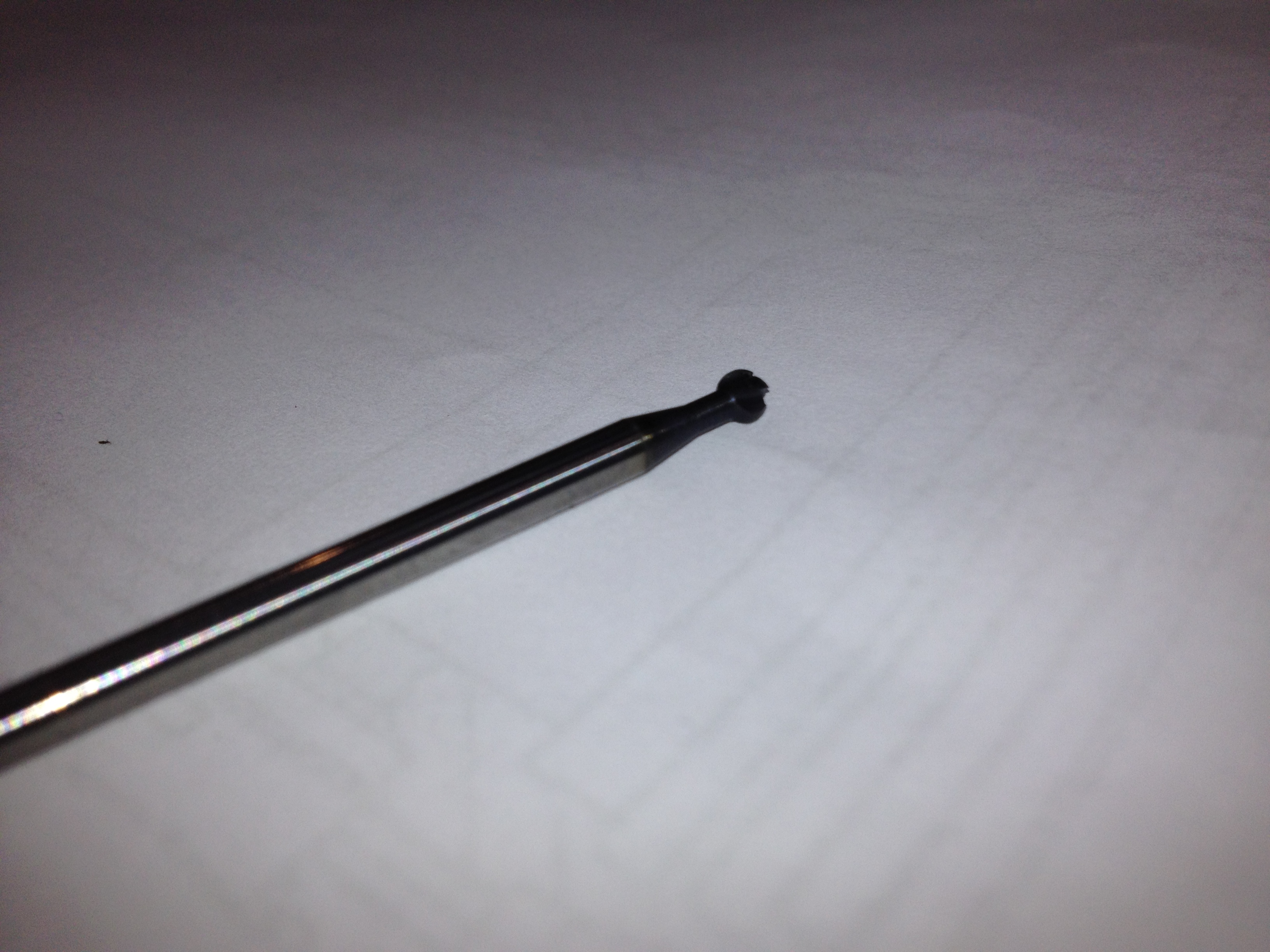

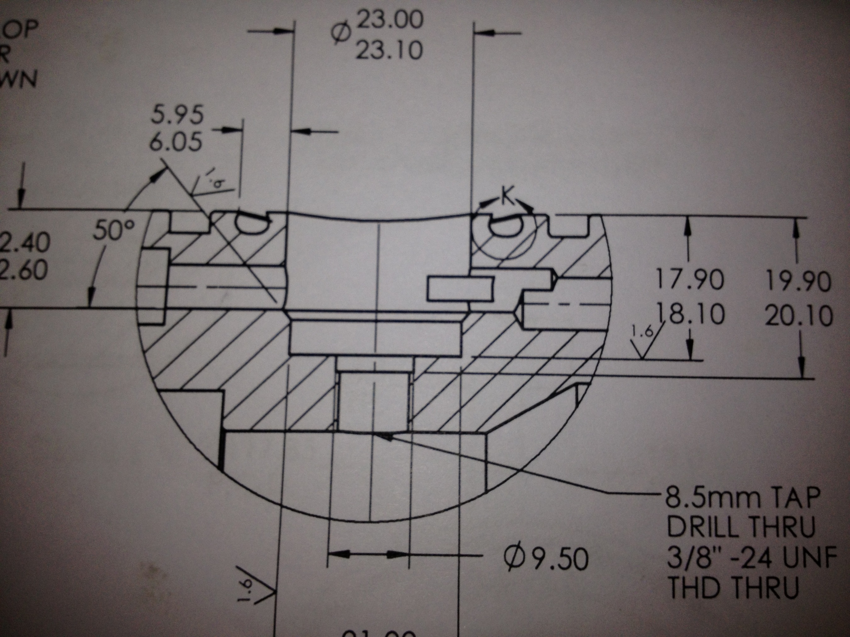

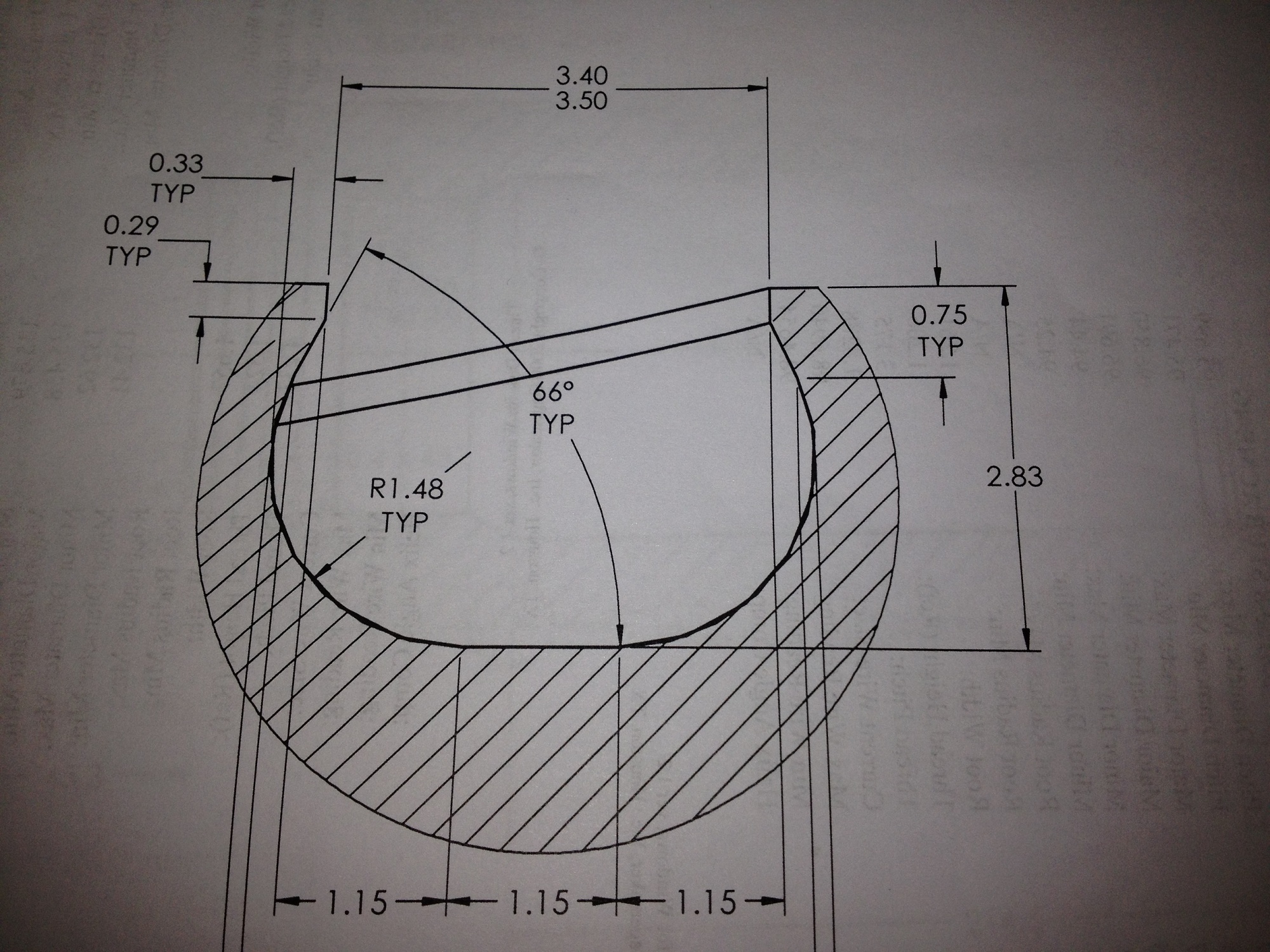

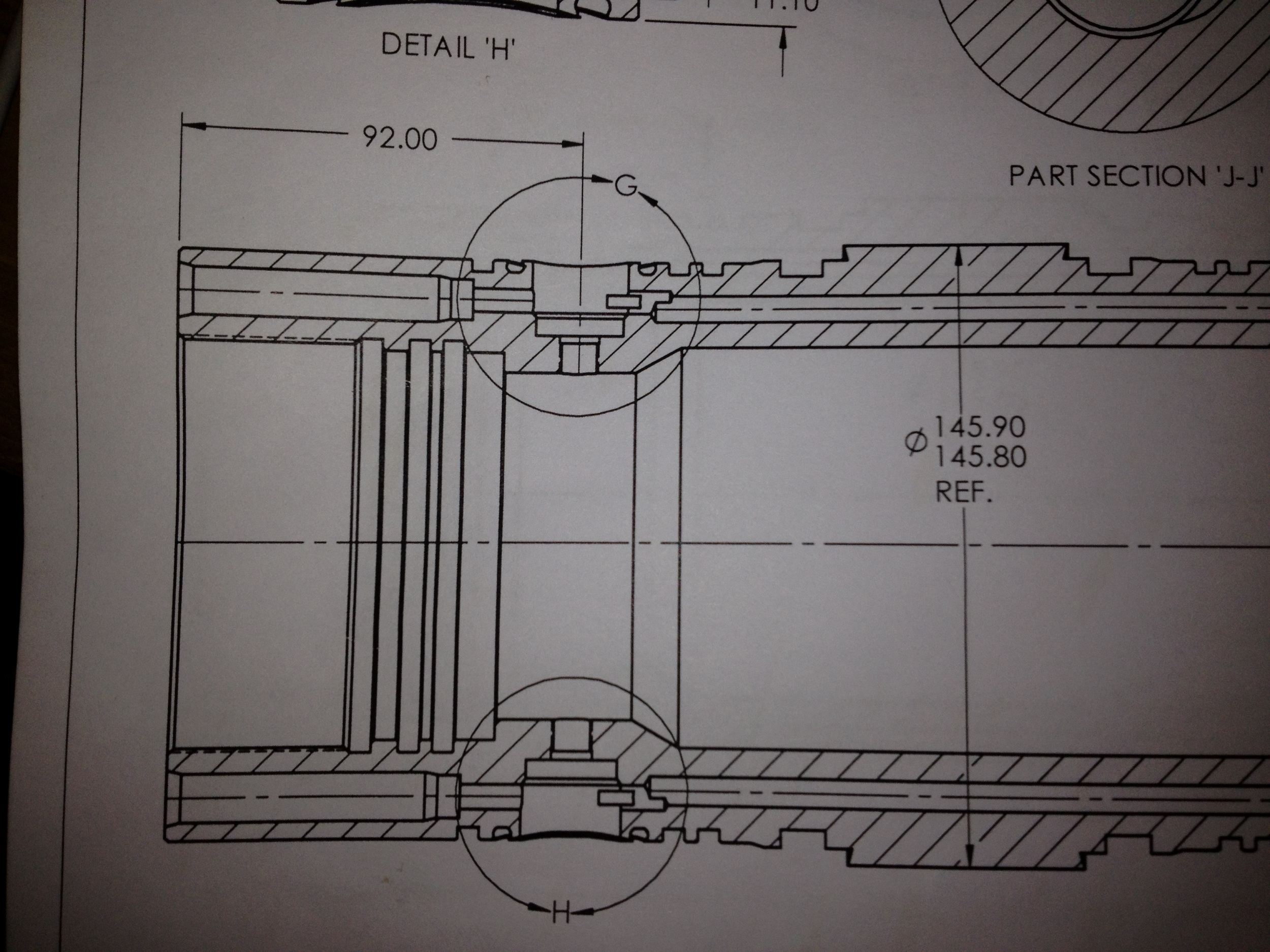

Obrazek Takim frezikiem kulkowym chcę to wykonaćObrazek To jest zarys tego kanałka owiniętego na "cylindrze"Obrazek Szczegol K to jest ten kanałek w koło portuObrazek A tu jeszcze jeden widok.Mam nadzieje że teraz wszystko jasne .Wiem ze pytanie nie bylo precyzyjnie sformułowane . :wink:

Mafagr na plaskiej powierzchni nie widzę żadnego problemu żeby wykonać taki kanalek .Ale jak wykonać go za pomocą 4-tej osi tak aby głębokość była jednakowa po obwodzie??? .Ten kanalek jest owinięty na cylindrycznej powierzchni.Mam ten kanalek w modelu SW wieczorem zalacze go do tematu bo z tego kompa nie mogę załadować
