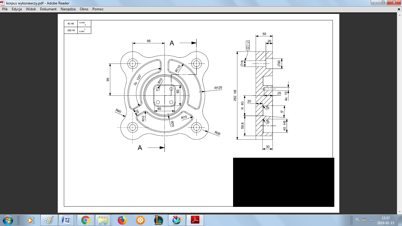

Mam problem ponieważ nie wiem czym i jak zamocować ten przedmiot na frezarce w dwóch zamocowaniach. Proszę o pomoc

Zalezy jak wygląda przygotowka, ale raczej da się
-1 w imadle
-2 przykrecic do kawałka płyty I płytę w imadlo.
Można?

Lub za drugim razem wyciąć miękkie szczęki z kontórem zewnętrznym detalu
