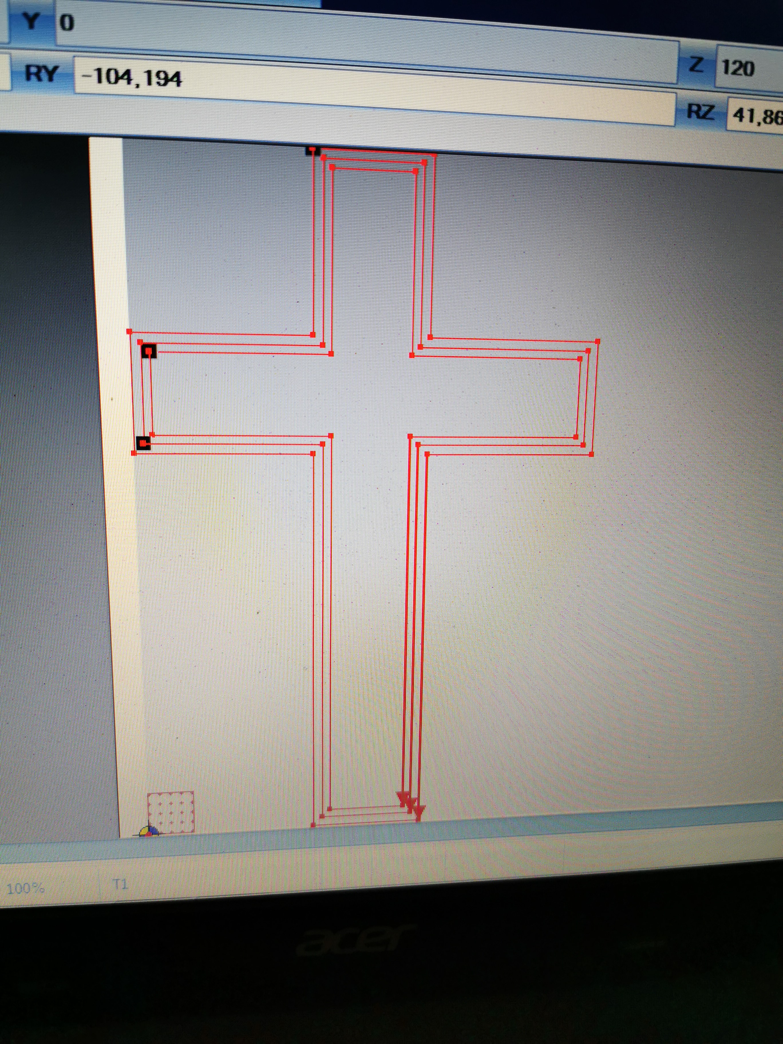

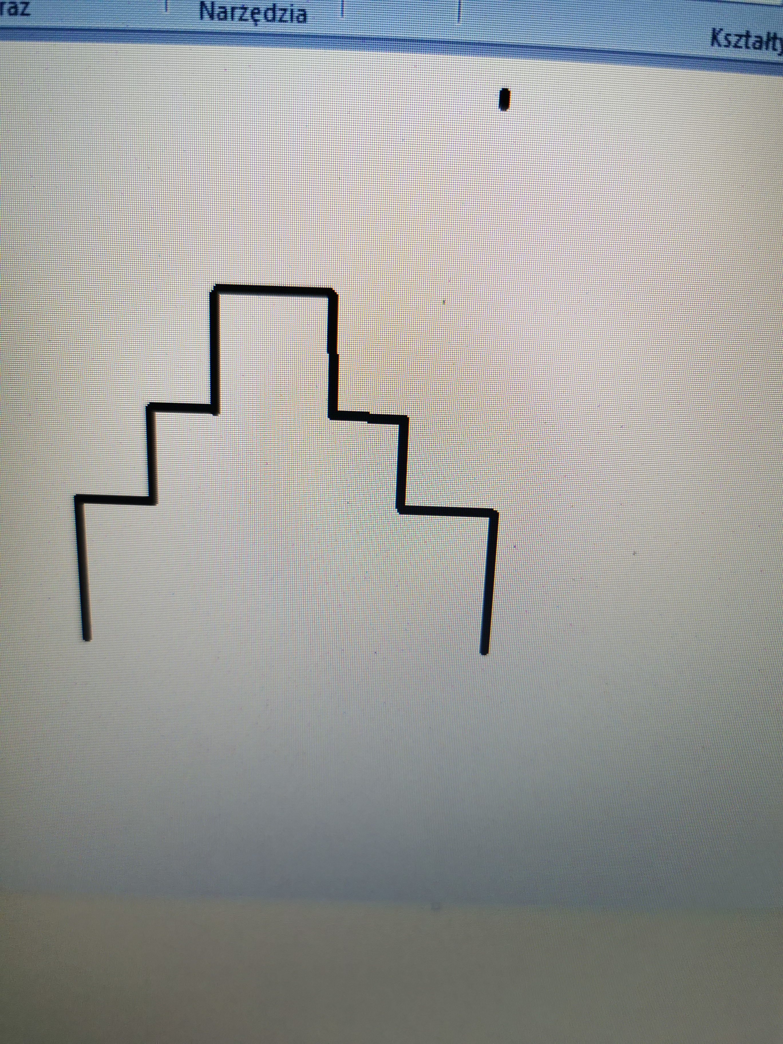

dwa dni temu zacząłem zabawę z frezarka alphatech i działam na cnc graf lite. Chciałbym wyfrezowac krzyz w drewnie ale nie potrafię ustawić tego tak aby krawędzie wyglądały jak na obrazku czyli żeby powstały tzw. Schodki. Ustawiłem 3 polylinie w odpowiedniej kolejności ale nie wiem jak ustawić alby po każdej polylini frez zagłębial się o odpowiednią wartość. Bardzo proszę o pomoc.
Frezowanie krzyża

Re: Frezowanie krzyża
Potrzebujesz programu CAM, który wygeneruje G-kody. Do tego typu wystarczy program 2.5D. Czyli do płaskiego rysunku dodajesz informacje o głębokości frezowania oraz rodzaju frezu. Polecam na początek ESTLCAM
