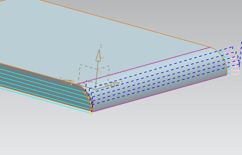

Mam taki problemik zrobiłem sobie kostkę i che ją wyciąć i nie wiem dlaczego frez zaczyna frezować od środka jednej powierzchni skoro zaznaczyłem ją całą :(
Wrzuciłem plik z programem
Dziękuję za pomoc

ruchy pomocnicze / zakładka punkty startu / belka punkty rozpoczęcia obróbki / opcję domyślne rozpoczęcie ustawić na naroże
powinno pomóc

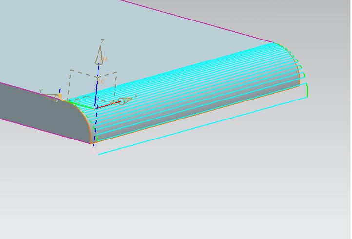

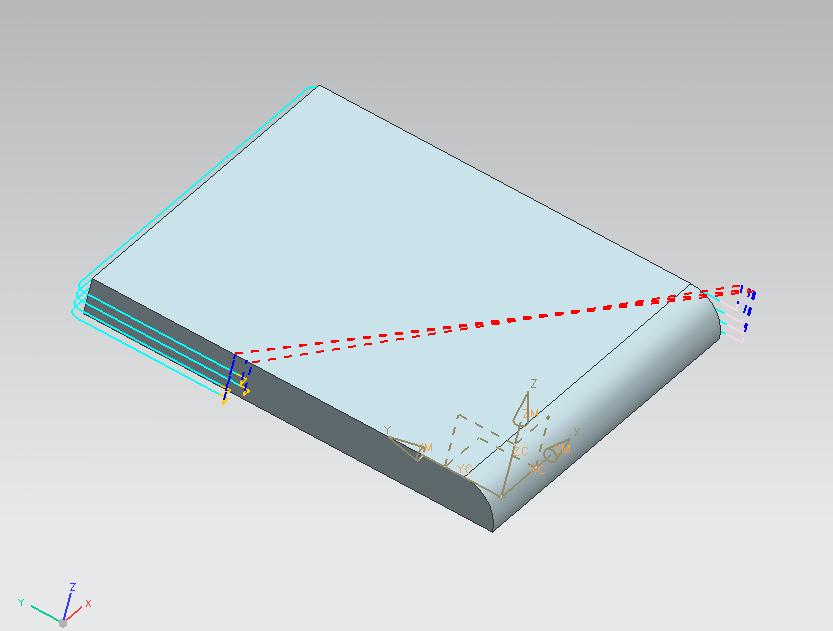

A jak zrobić żeby robił to zig zakiem a nie przejeżdżał za każdym razem i zagłębiał się od początku i robił ruchy niepotrzebne ??
Mam jeszcze taki pytanie jak ustawić ścieżki żeby w profilowaniu był taki sam odstęp ??

użyj strategii z-level profile (będzie lepsza w tym przypadku), tam będziesz miał opcję wyboru:
Co do odstępu - to jest on taki sam :) ale mierzony w płaszczyźnie prostopadłej do osi freza (lub wzdłuż osi freza - zależnie jaką to strategią robisz).
Optymalizację szerokości/głębokości skrawania możesz uzyskać zadając głębokość/szerokość jako 'chropowatość' (zadawane w milimetrach).
Ta opcja jest dostępna chyba w większości strategii - (no ale oczywiste jest, że zastosowanie ma dla powierzchni kształtowych lub pochylonych ścianek i dla frezów kulowych lub z zaokrągleniem)

żeby scieżki były jednakowe wybierz chropowatość na części a nie na płaszczyźnie w operacji Area Milling bo zapewne tej metody użyłeś?
możesz jeszcze zmienic wektor rzutowania jak by co
