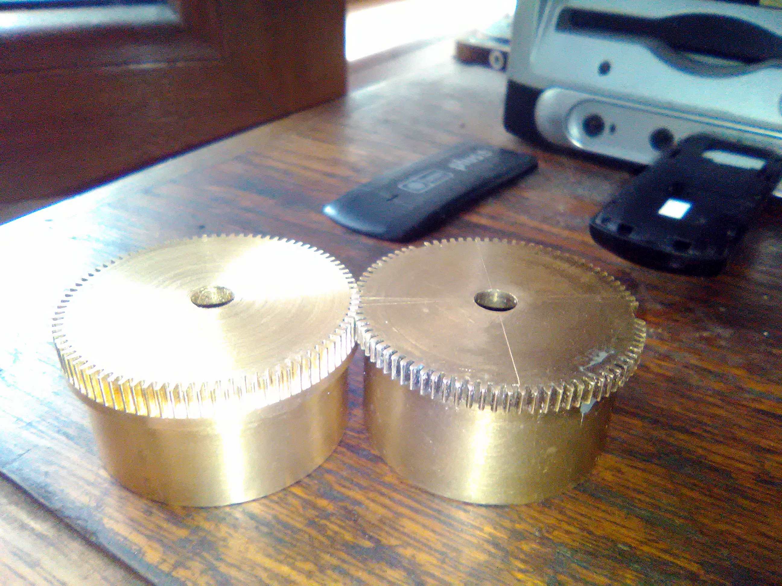

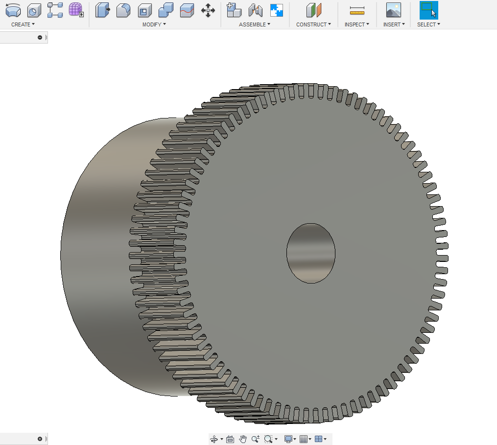

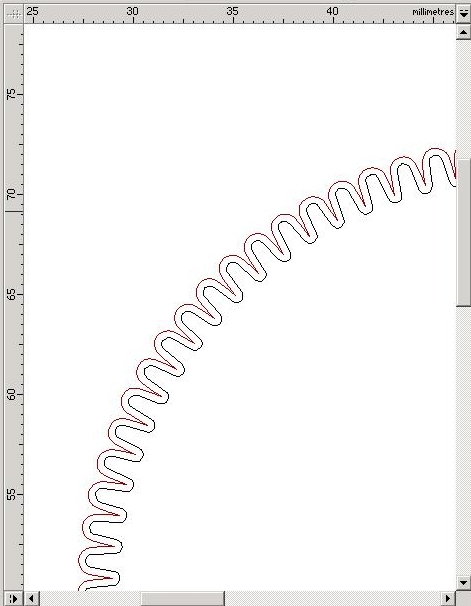

Nie wiem gdzie się mogę pochwalić, więc zrobię to tutaj. Frezowałem przyjacielowi kola do zegarka, zrobiłem odręcznie program i wyfrezowałem to od góry frezem fi 0,7 mm. Jedna sztuka szła 4.5 godziny, to licząc 100 zł za godzinę wyszło by 450 zł za jedno koło, których były 4 sztuki, ale czego się nie robi dla przyjaciół i to jeszcze za darmo 8) Koło ma średnicę 45 mm 85 zębów.
Frezowałem to frezem 0,7 mm na VHM za zagłębieniu 0.01 mm frez wyfrezował 4 takie koła i jeszcze żyje, bez chłodzenia, obroty 24 tyś, można było by pewnie zbierać po 0,05 mm ale nie chciałem ryzykować urwania freza bo dysponowałem tylko jedną sztuką, ale jak widać udało się go nie złamać, został schowany do pudełka i jeszcze może do czegoś posłuży :)
Tak to wygląda.

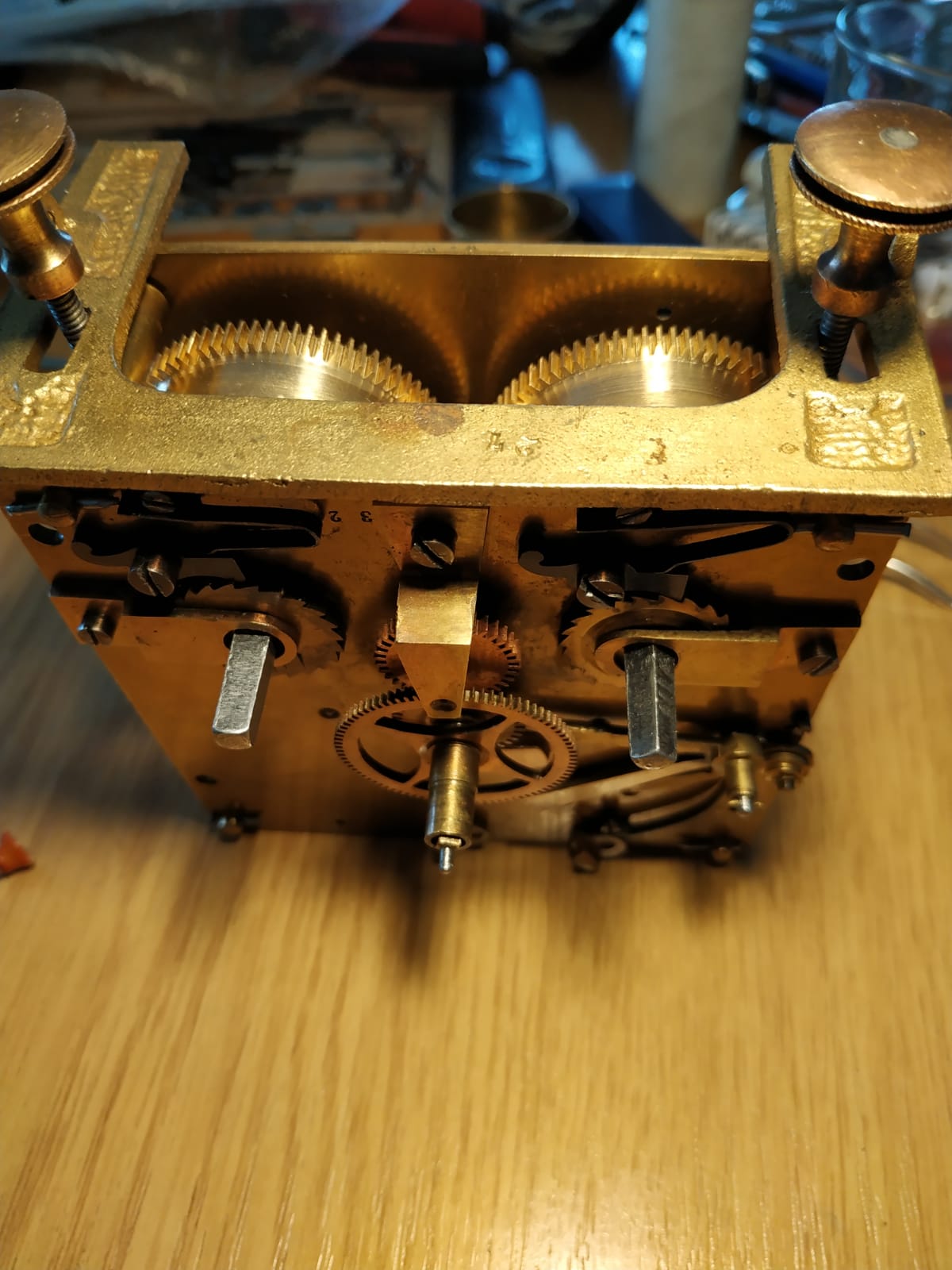

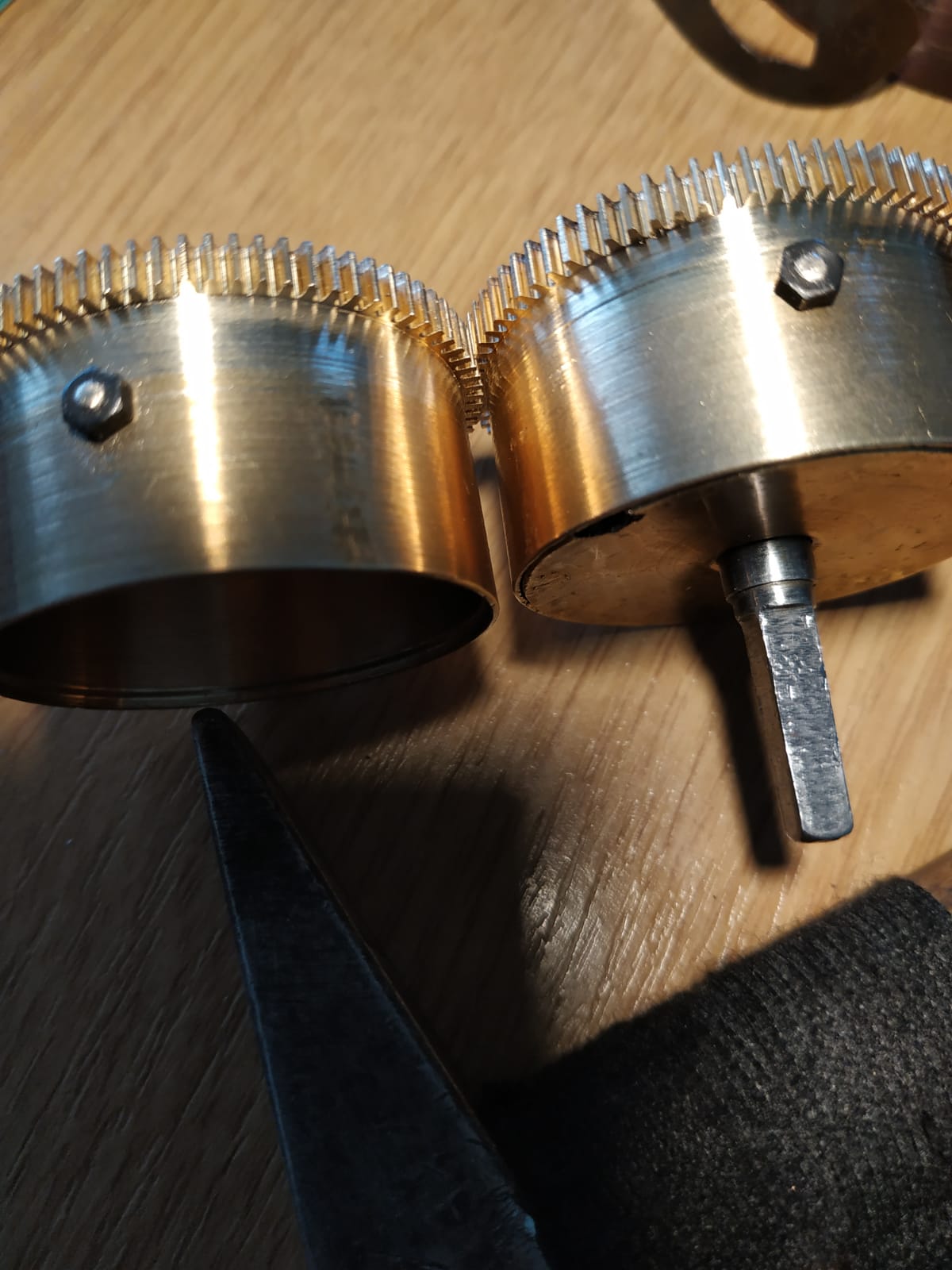

Tu jest więcej zdjęć i film ze złożonego już zegara: https://drive.google.com/drive/folders/ ... Dh814LyfM8

Chyba źle napisałem i kamar się czepia. Musiałem zwymiarować koło, policzyć zęby, a potem narysować wektory, zajęło mi to wszystko godzinę czasu, zrobienie programu na frezarkę to było 5 min.
