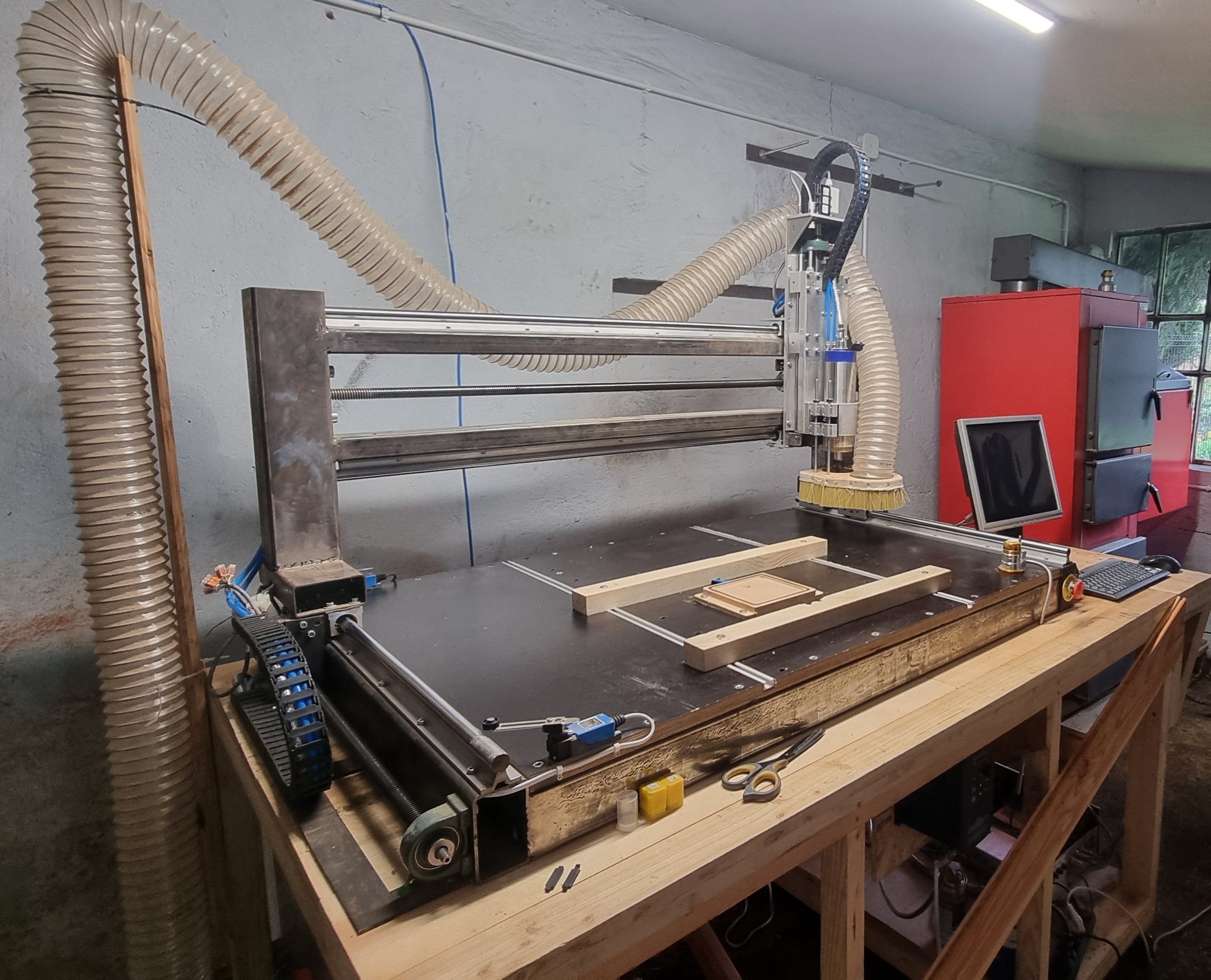

Jeśli maszyna jest amatorska w pełnym tego słowa znaczeniu, to może brakować jej sztywności. Wszystko drga, stąd nierzyjemne dźwięki.
Jeśli możesz, to napisz coś o maszynie a najlepiej wrzuć fotkę.

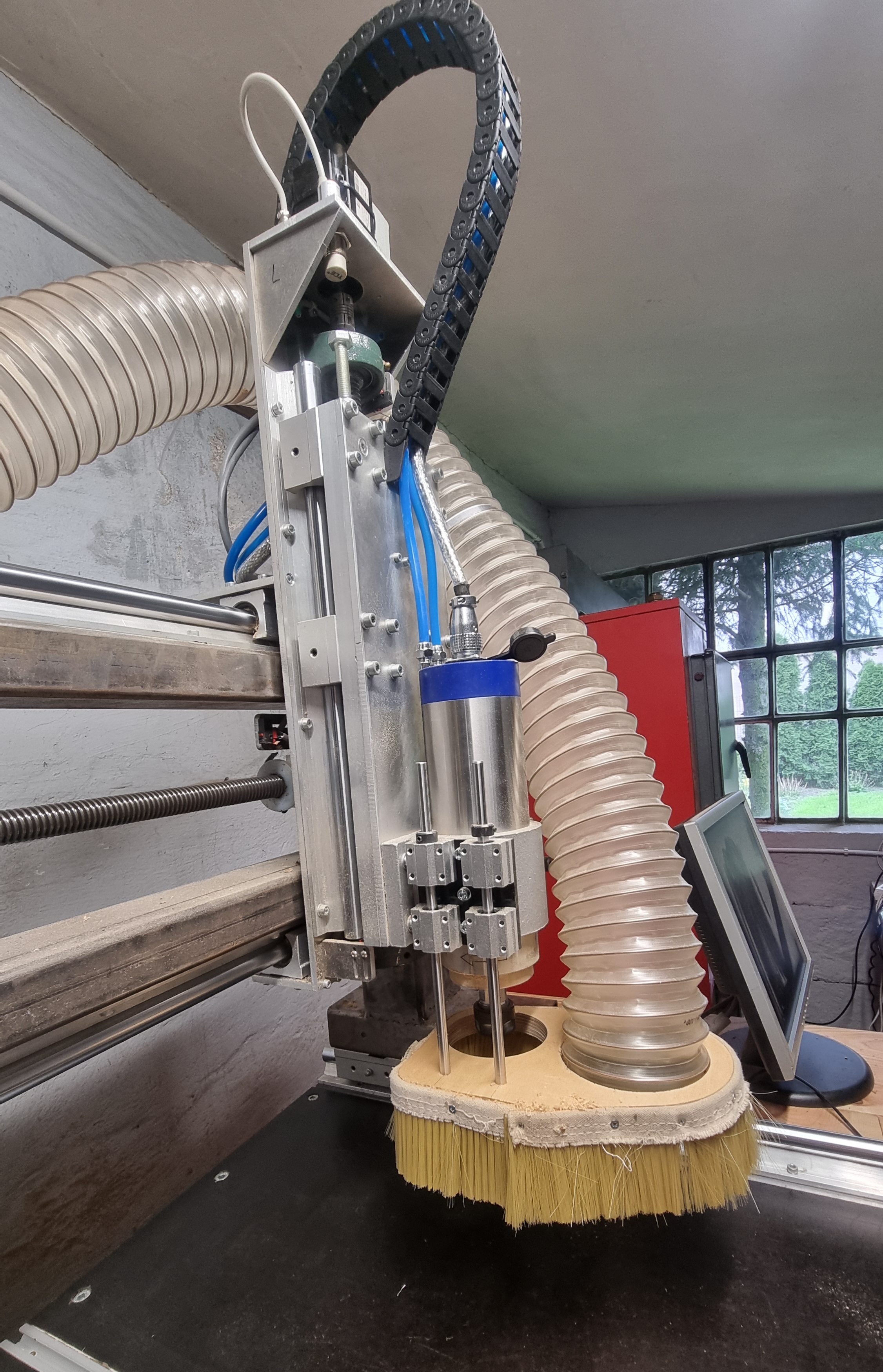

Tak to mniej więcej wygląda, w użytkowaniu wydaje się być dość sztywna. Ciężko coś tam "nagiąć" ręką nawet przy użyciu siły.drzasiek90 pisze: ↑10 kwie 2024, 13:50Pierwszy problem może być w powyższym - a konkretnie w słowie które pogrubiłem.
W drewnie wcale nie frezuje się lekko, wbrew powszechnemu przekonaniu.
Najsłabszym punktem w moim odczuciu jest oś Z. Jak ją projektowałem wymyśliłem sobie nie wiadomo po co że ma się zmieścić 20cm materiału pod bramą. W efekcie oś Z musi się mocno opuścić żeby sięgnąć do podstawy przez co duża część jest "przewieszona". Wydaje mi się że widać to na zdjęciu.
Zrobiłem dzisiaj testy na wyższych obrotach i dużą częścią problemu była tak jak sugerowaliście praca na zbyt niskich obrotach.
Przy 400Hz dał radę frezować zbiorem 5mm nawet nie brzmiało to źle.
Jednak co mnie niepokoi w pewnym momencie falownik wywalił błąd ER04 i stanął.
Muszę poszukać jak wyprowadzić alarm z falownika żeby w takiej sytuacji zatrzymał maszynę bo jakbym nie był obok żeby walnąć grzyba to by było niezbyt fajnie
Nagrałem sobie kilka filmów z brzmieniem maszynki, może będziecie mieli "ochotę"
PS. Materiał trzyma pad podciśnieniowy, "deseczkami" jest tylko dodatkowo zablokowany żeby nie mógł się czasem "obrócić" na tym padzie i żebym miał punkt odniesienia do prostego montażu.

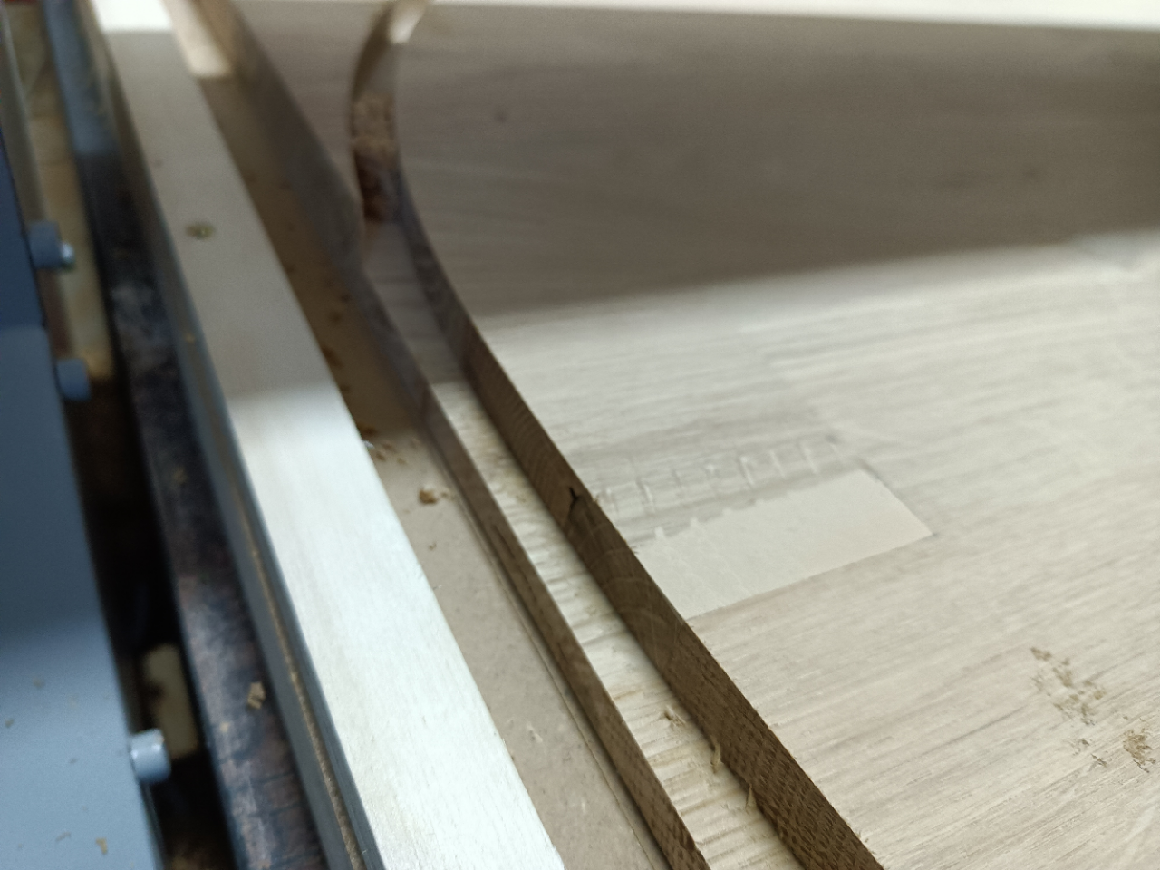

No, nie wygląda to zbyt solidnie, chociaż bywają jeszcze bardziej wiotkie i działają
"dość sztywna" to mało konkretów, jeśli masz ochotę wiedzieć, to w uchwyt zamontuj kawałek wałka, ustaw osie XY na środku a Z na sam dół, do wałka czujnik zegarowy a za wałek wagę hakową i ciągniesz. Będziesz widział przy jakiej sile ile się odgina.
Frezowanie twardego dębu, z dużym posówem i zagłębieniem wcale lekkie dla maszyny nie jest.
Tragedii nie ma - obróbka drewna przyjemna do słuchania nie jest.
O tym, jak bardzo drga dużo powie ci krawędź po frezowaniu.
Ja odkąd odkryłem frezy N-POL, innych nie kupuję.
Używałem kiedyś frezy ITA diamentowe do wiórówki (te budżetowe) to leciały okropnie szybko, frezem diamentowym n-pol w tej samej cenie zrobiłem już ze 3 razy więcej i nadal krawędź idealna.
Używałem także frezów kompresyjnych ITA oraz tych od chińczyka - jak dla mnie wszystko to miało zbyt krótką żywotność.
ITA stabilnie ale za którko, chińczyk jeden wytrzymał 10 płyt, inny na pierwszej już strzępił, loteria.
Do sklejki/mdf używam V807, do drewna V406.
N-POL ma według mnie rewelacyjny stosunek jakości do ceny.
Co do krawędzi po V406 - zależy jakie ktoś ma wymagania.
Jak dla mnie wychodzi idealnie.
Należy pamiętać, że drewno frezuje się przeciwbieżnie - krawędź po współbieżnym zawsze wychodzi gorsza.
