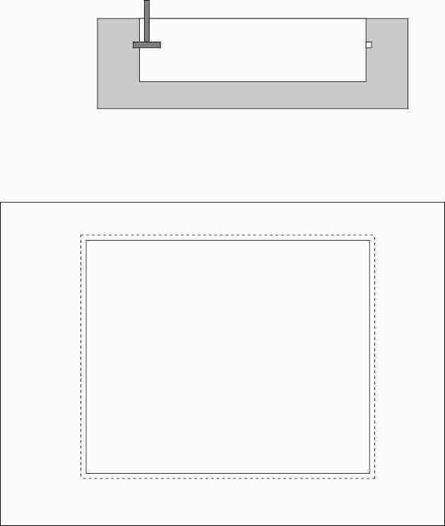

witam
potrzebuję wybrać w ściance kieszeni zagłębienia frezem kątowym ( jak na rysunku) , nie wiedziałem jak zrobić żeby frez zaczął pracę wjeżdżając najpierw na odpowiednią głębokość np, na środku kieszeni , zrobiłem wybieranie od środka kieszeni razem z wypustkami na odpowiedniej wysokośći wszysto szło dobrze do momentu jak frez zakończył pracę i poszedł do góry w osi z , jak mu kazać wrócić np. do środka i dopiero do góry?

Rozdziel na dwie ścieżki.
W pierwszej wybieranie.
W drugiej jedź po konturze uwzględniając wypustki.
Robert

Post napisał: pilch » 23 paź 2016, 19:57
to nie działa bo frez idąc po konturze wchodzi i wychodzi nad wybraniem, ja robiłem to w ten sposób że najpierw wybrałem kieszeń na 15 mm potem zaznaczyłem kieszeń i wypustki dałem opcję wybierania na głębokości 7mm z 0 zagłębianiem i operację wybierania od środka wtedy frez wszedł do kieszeni na głębokość 7 mm i zaczął operację wybierania ( na pusto) dopiero zaczął wybierać wypustki i tak zrobił super 3 po zakończeniu 4 poszedł do góry przez materiał i chodzi mi o to co zrobić żeby po zakończeniu operacji wrócił np. do środka na wysokości na której pracował i dopiero wyszedł do góry( tak próbowałem sobie poradzić może nie po fachowemu ale dopiero zaczynam) prosiłbym o pomoc bo podobną sytuację będę miał chcąc wyfrezować wewnątrz kieszeni rowek .

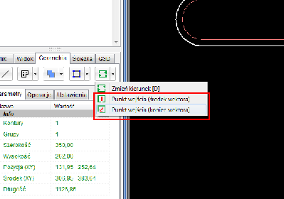

Post napisał: pilch » 23 paź 2016, 21:48
ale jak to zrobiłeś że u Ciebie frez wchodzi na środku materiału i wychodzi a u mnie jak narysowałem podobne (dxf) i wczytałem w pikocam frez wchodzi w wypustkę i na wypustce wychodzi :roll:

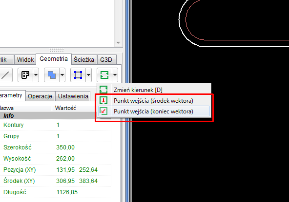

Post napisał: RobWan » 23 paź 2016, 21:56
Punkt wejścia. Klikasz na interesującym Cię odcinku geometrii i następnie jedną z ikonek.
Robert

Post napisał: pilch » 23 paź 2016, 22:04
super teraz działa :lol: dzięki

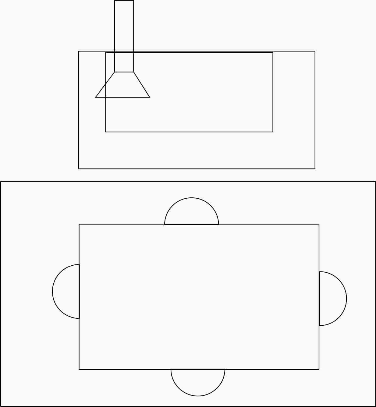

witam
ponownie , czy możecie pomóc mi jeszcze w temacie jak na zdjęciu, tym razem potrzebuję wyfrezować rowek w ściance kieszeni jak ustawić w piko żeby frez wszedł i wyszedł w kieszeni?

Post napisał: RobWan » 26 paź 2016, 20:56
Rampa łuk prosty, wejście w kontur w środku boku.
Robert
