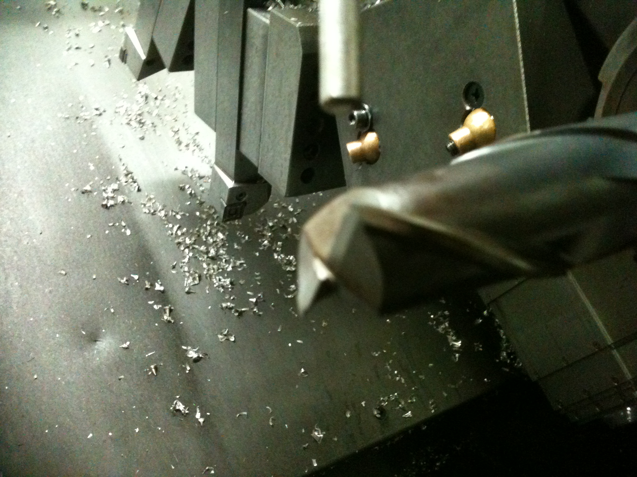

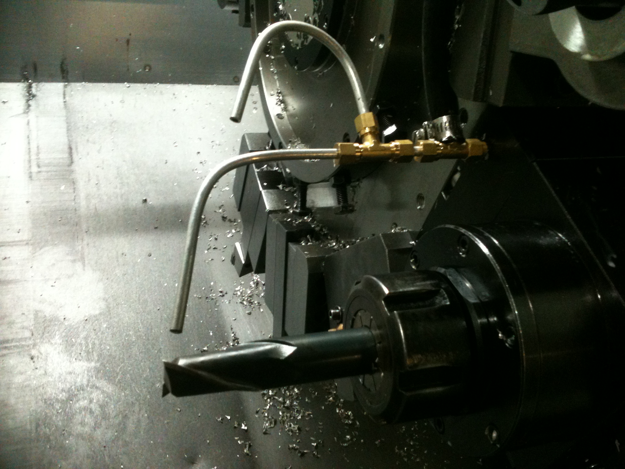

Post napisał: jatoch » 20 gru 2011, 21:21
Witam ponownie
Jak widać nadal jestem nowicjuszem, z założeń wstępnych nici, czas mojej pracy wydłużył się niesamowicie. Jednak frez pracował bez chlodziwa 10 godzin po czym się znudziłem i poszedłem do domu zostawiając maszynę z właczonym chłodziwem. Łączny czas pracy to 13,20 i frez cały, załączam zdjęcia "systemu powietrzno chłodzącego" i narzędzie po zakończonej pracy. Dużą część nagrań straciłem, nagrywałem tym razem przez kamerę internetową, .. również to nie było spełnieniem marzeń.
Link do filmu w mojej stopce, pod wpisem
ObrazekObrazek

Post napisał: rc666 » 21 gru 2011, 12:15
Bravo!!!,
Czyli sprawa rozwiązana. Ten czas 13,20 to 13 godzin i 20 minut?

Post napisał: jatoch » 22 gru 2011, 20:03
tak 13 godz 20 min, łaczny czs wykonania to około 25 godzin. Mój poprzednik, twórca w/w filmu robił to 36 godz, przy zbliżonych wymiarach materiału, przyznam, że straciłem około 4 godz bezpowrotnie, 3 g w błedzie programu, który się pojawił.
Na aluminium można nanosić naftę lub parafinę techniczną za pomocą spryskiwacza, zapobiega to przyklejaniu się wiórów do narzędzia, technika nie polecana przez ludzi, którzy mieli z tym styczność, ze względu na okropny smród :oops:
