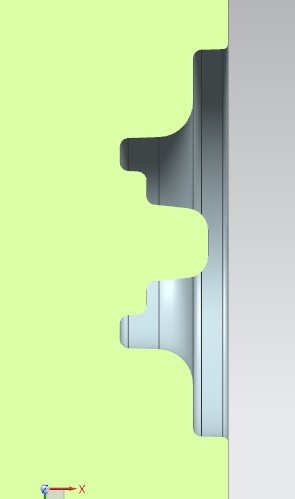

Witam, ma to sens toczyć? A jeżeli tak to jakimi narzędziami? Głębokość od czoła to 50mm. Średnica prefabrykatu 305mm.
Są w ogóle takie uchwyty tokarskie? Reszta wymiarów przez skalę. Znalazłem https://www.e-darmet.pl/noz-tokarski-sk ... 53779.html
http://www.pafana.pl/gfrl.php
Jakbyście to obrobili?

Jeśli nie masz noży czołowych to musisz kupić. Frezy pewnie posiadasz na stanie to tylko program robisz i start.

zależy od tego do czego ma się lepszy dostęp i jakie są na stanie narzędzia i z jakiego to materiału.
przy średnicy 305 głębokość 50 to nic. natomiast ważna szerokość tego rowka na dnie.

przejrzałem dostępne narzędzia w internecie i nie wygląda to za ciekawie. Wnęka jest zbyt głęboka i ścianki pod dużym kątem. Na moje oko zdecydowanie prościej będzie to obrobić na frezarce 3 osiowej? Zgadzacie się? Oś obrotu leży w środku tego czopa(na środku zdjęcia)

Wietrło + nóż np. SCLR lub wiertlo+nóż SVBR ustawiony na "sztorc" z odpowiednio poszilifowana/podfrezowaną oprawką i płytką.

A frezem wywiercić nie możesz ? Potem zwykły nóż do roztaczania i jazda. Jak robiłem 50mm tulejkę w okolicy 20x19mm to dopiero miałem problem z narzędziem ;)

Narzędzia Eco Cut dałyby radę.
