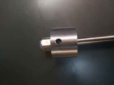

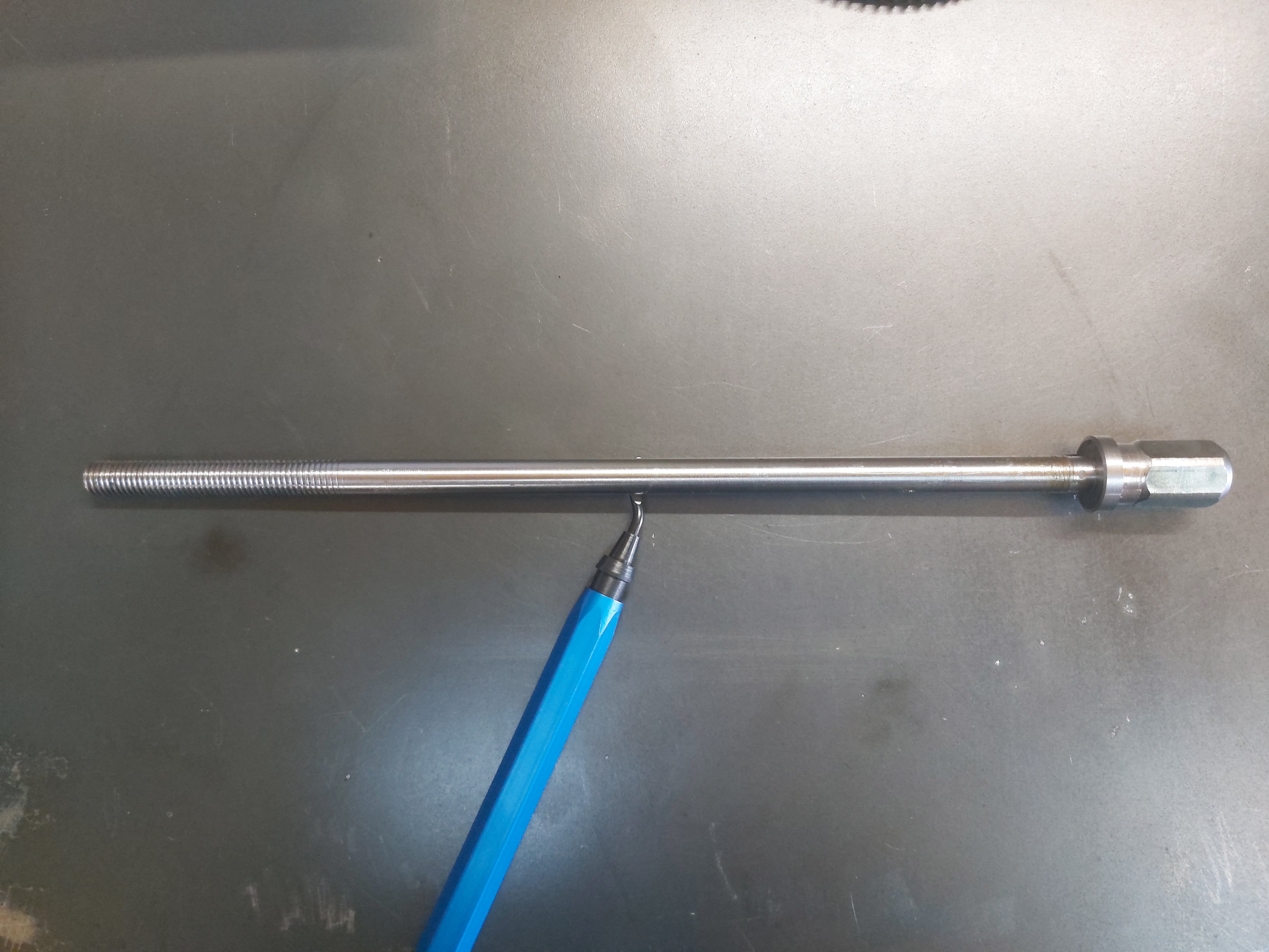

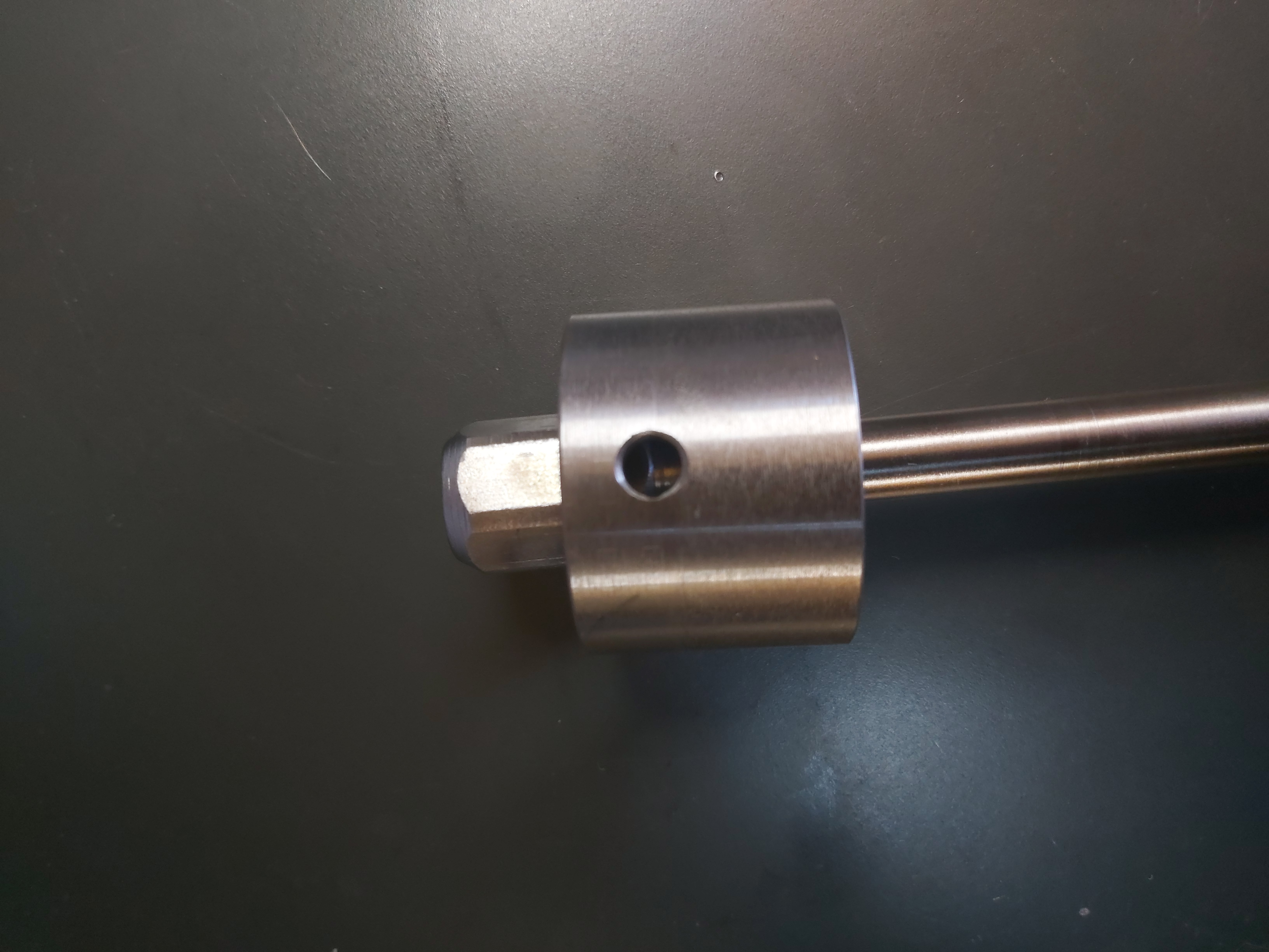

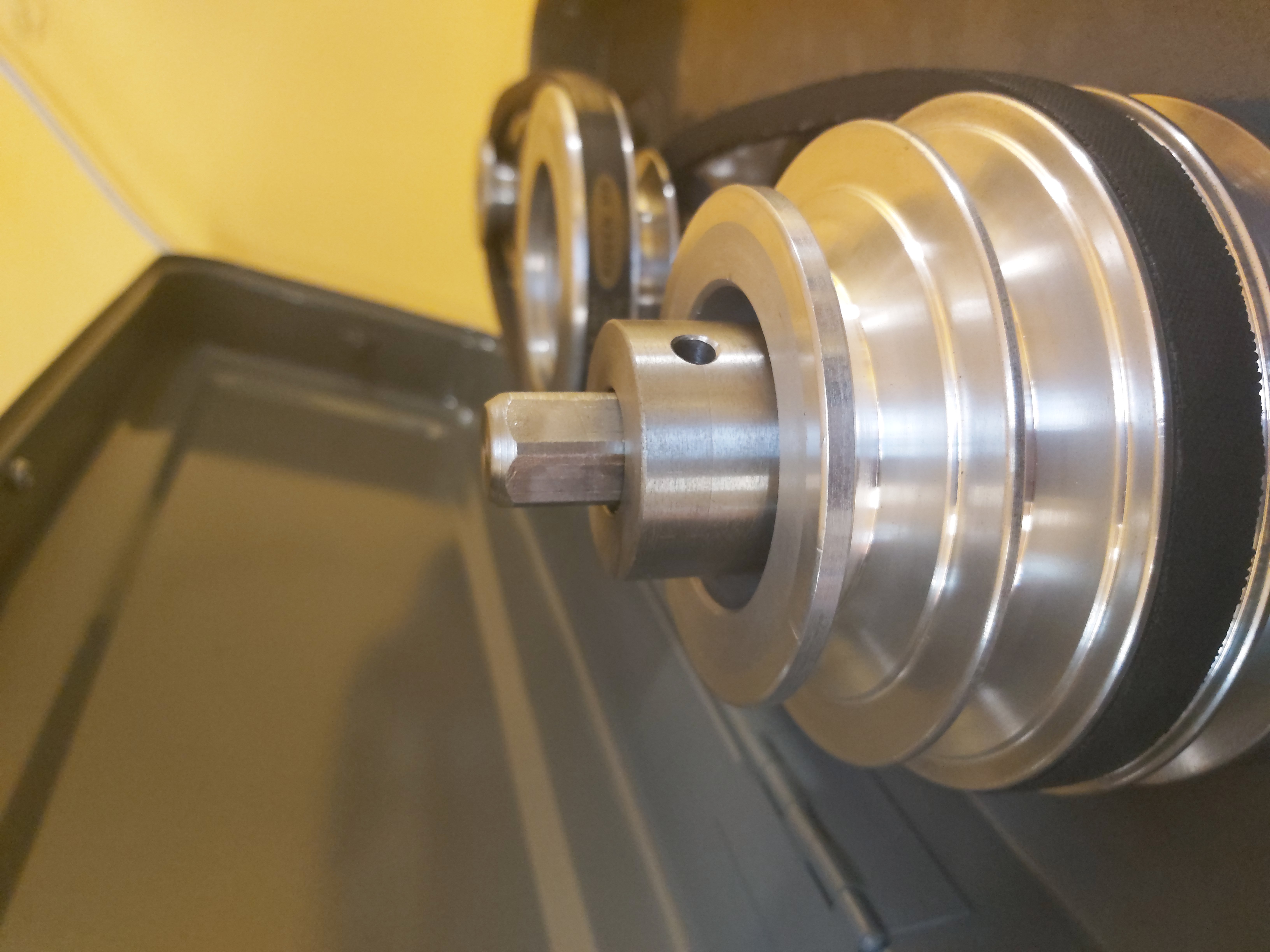

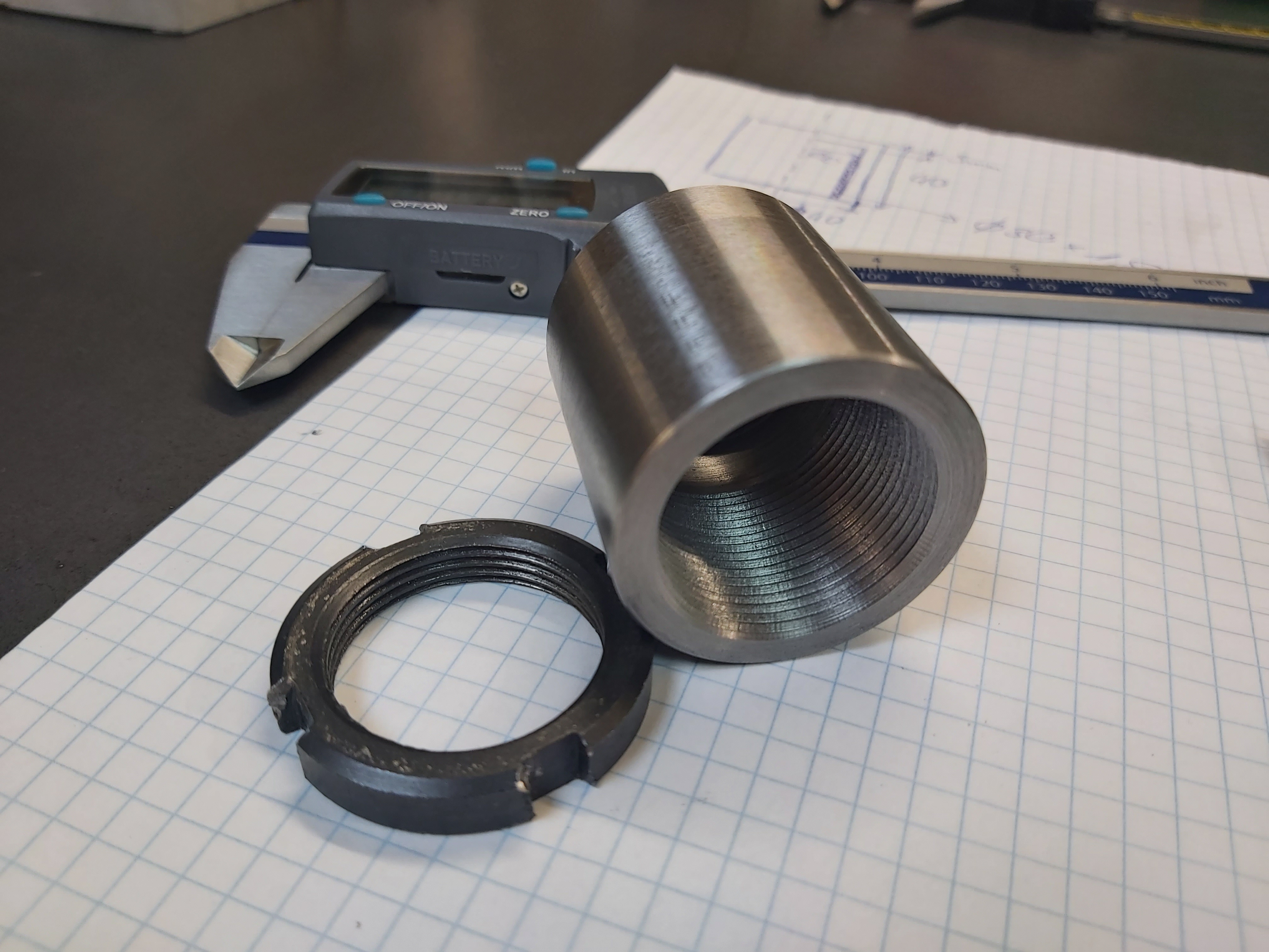

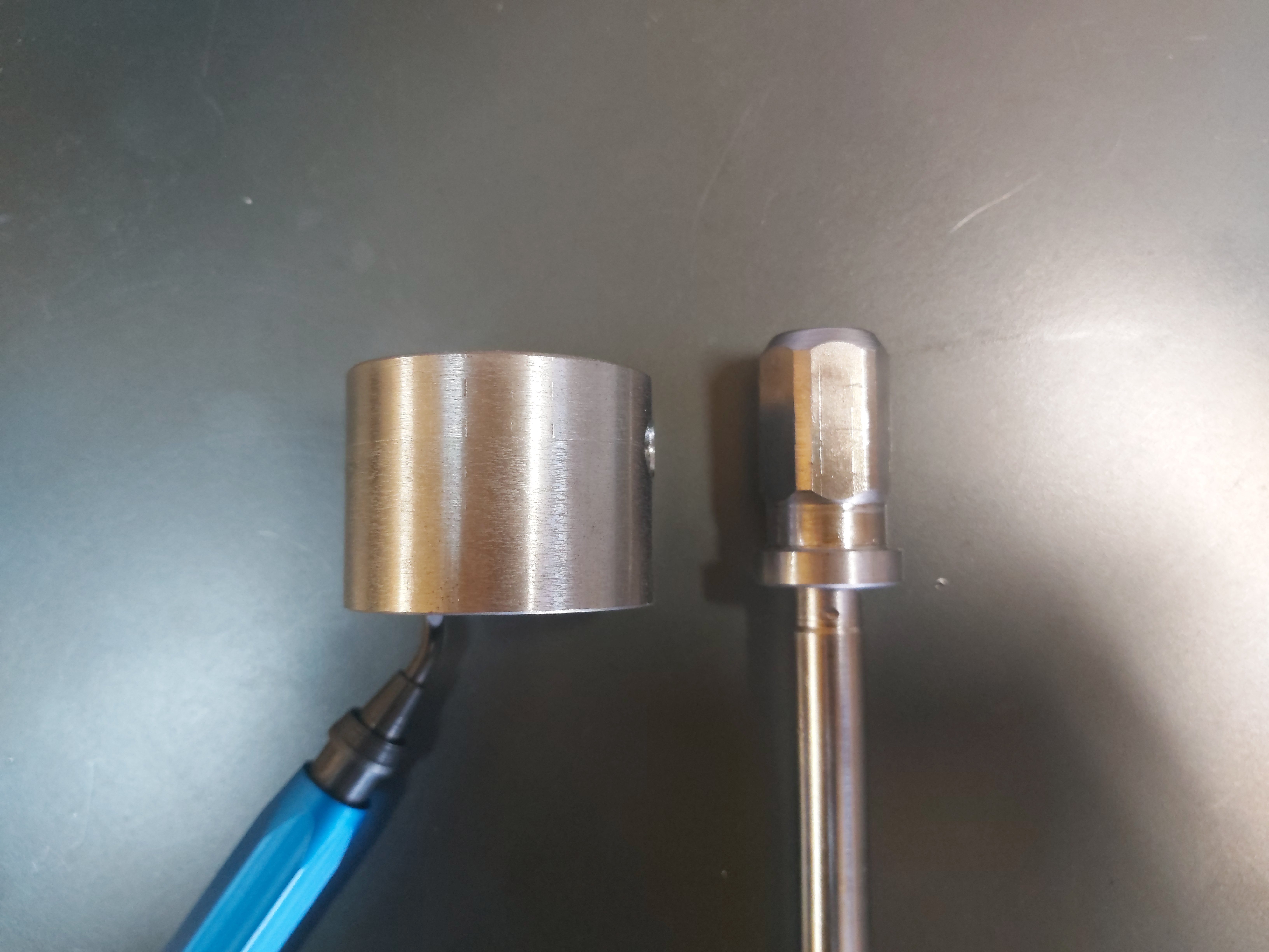

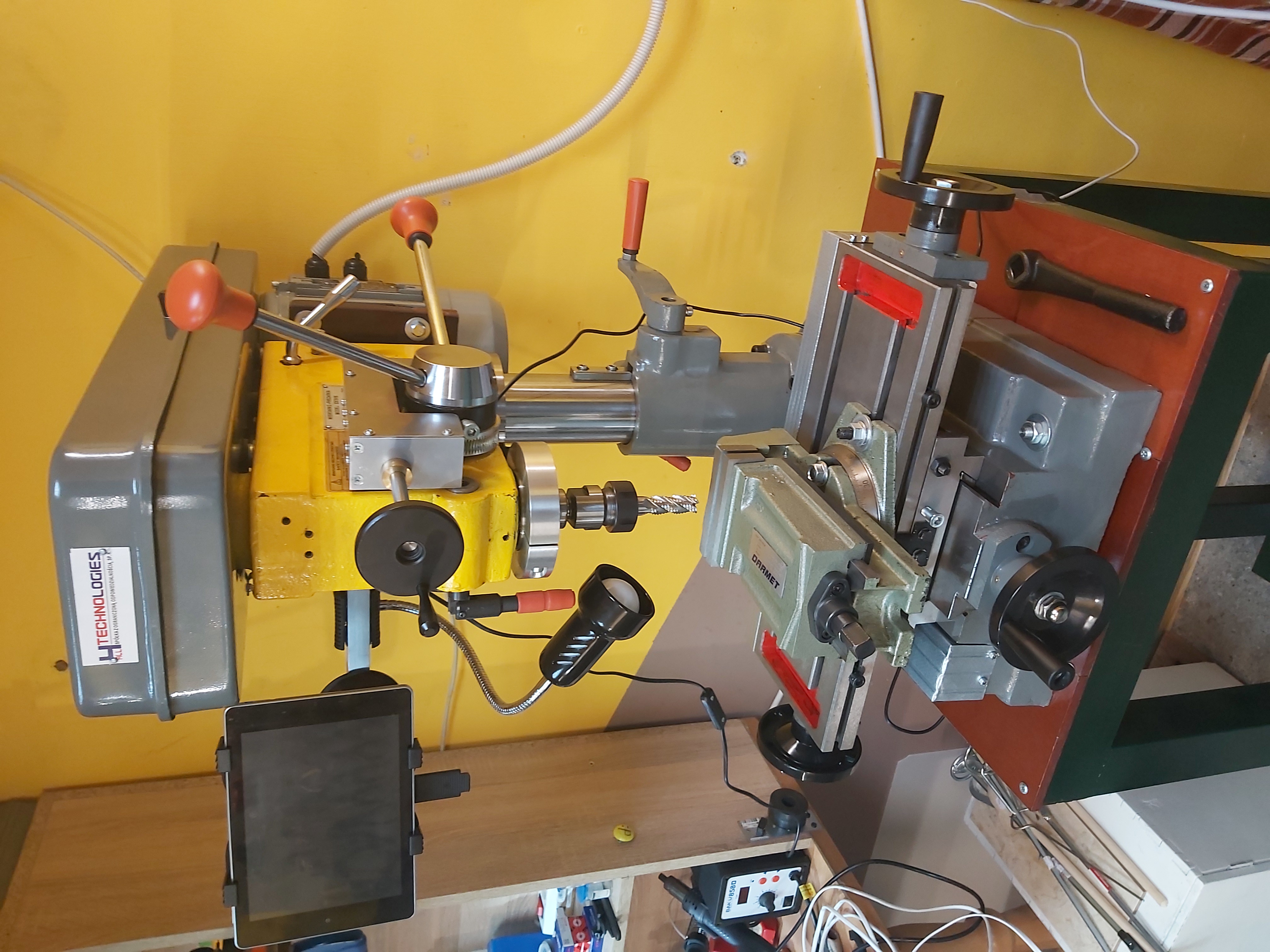

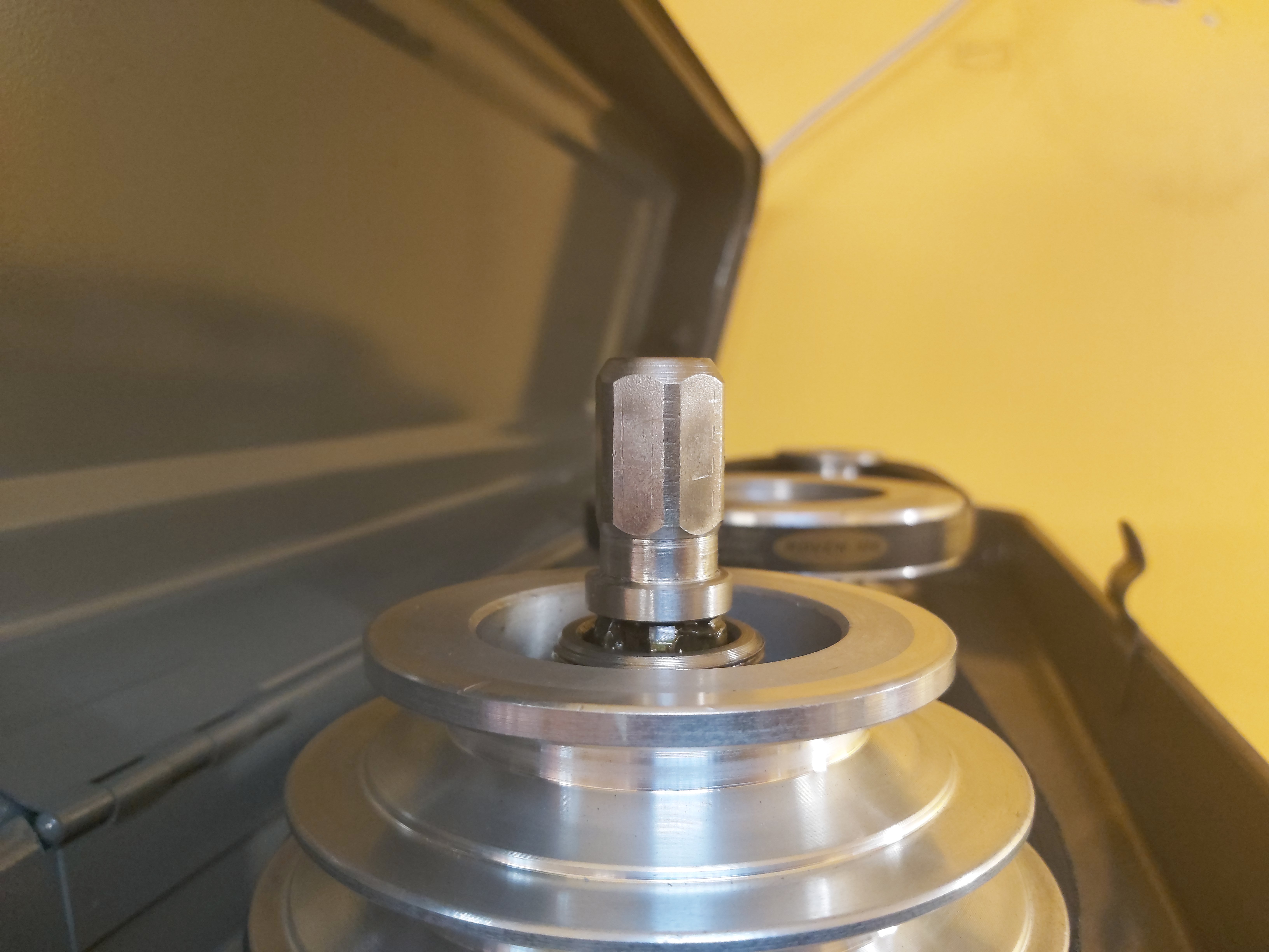

Tak może odnośnie tematu wypychania narzędzi ze stożkiem MT, pomyślałem, że pokażę, jak ja to chałupniczo rozwiązałem - a może komuś się przyda. W mojej Zofii (już dosyć znacznie odbiegającej od oryginału na skutek zastosowanych modyfikacji - zdjęcia są stare - przed dorobieniem pulpitu sterującego, szuflad, aluminiową płytą montażową, zmodyfikowanym wysuwem precyzyjnym pinoli, sprężynami pneumatycznymi odciążającymi przekładnię wysuwu kolumny i kilkoma innymi udogodnieniami) poradziłem sobie z ściąganiem stożka dorabiając odpowiedni komplet nakrętka - śruba ściągająca.

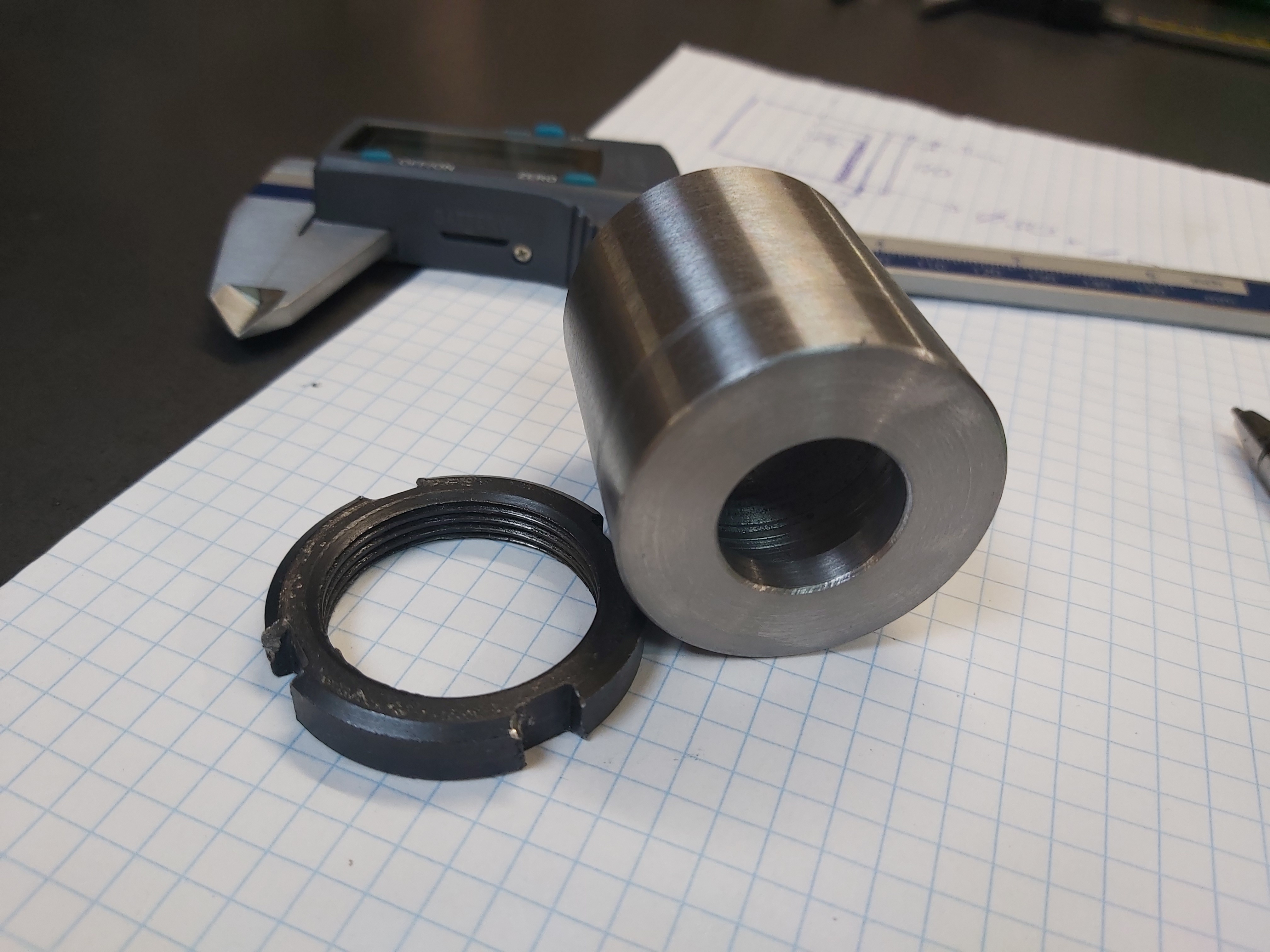

Mianowicie nakrętka, jak na poniższym zdjęciu dorobiona ze stali gatunku ciut twardszego (nie mam pojęcia jakiego - źródło: złom) jest nakręcona na gwint koła pasowego wrzeciona w miejsce nakrętki łożyskowej. Nie kojarzę dokładnie wymiarów, bo robiłem to jakiś czas temu, ale jak wrócę do warsztatu z wyjazdu to dodam. Nakrętka ma oczywiście kilka otworów nawierconych promieniowo, aby można było dokręcić ją solidnie kluczem hakowym albo jakimś prętem. Z tego, co pamiętam gwint nakrętki (wewnętrzny) powinien być M30x1,5.
Nakrętka była toczona z wałka fi chyba 40 mm. Od zewnątrz tylko zabielona, więc ścianka ma jakieś 5 mm grubości. Od wewnątrz od jednej stronymamy wiadomy gwint o skoku 1,5 mm natomiast od drugiej strony otwór (chyba średnicy 19 mm), który umożliwia przechodzenie nakrętki przedłużanej M10, ale za to nie za dużej średnicy, aby o część nakrętki zapierała się podkładka (o średnicy chyba jakieś 21 mm) śruby ściągającej umożliwiając wypychanie stożka przy wykręcaniu śruby.
Do tego mamy tę śrubę ściągającą wykonaną ze stali j/w. z gwintem M10x1,5 na pewnej minimalnej długości pręta z jednej strony i z dospawaną nakrętką przedłużaną M10 (pod klucz 17) oraz podkładką poniżej tej nakrętki. Średnica podkładki (chyba jakieś 21 mm) powinna być dobrana odpowiednio - aby umożliwiała wysuw pinoli przez tuleję (z wieloklinem od wewnątrz) ale opierała się na górnej części tulei wieloklinowej wrzeciona (z wieloklinem na zewnątrz).
No i tak oto przy zaciąganiu śruby normalnie zaciskamy oprawki z MT we wrzecionie, natomiast przy odkręcaniu podkładka śruby zapiera się o kołnierz nakrętki na kole pasowym i wypycha stożek z wrzeciona. Tu jeszcze można by było dać pośredniczącą podkładkę z brązu lub jakiegoś twardego i samosmarownego tworzywa.
Dyskusja: Zdaję sobie sprawę, że część "robocza" podkładki przy wypychaniu narzędzia z wrzeciona zapierająca się o kołnierz nakrętki nad kołem pasowym to jest jakiś 1mm na stronę, ale szczerze - to rozwiązanie służy mi hobbystycznie jakieś pół roku i dotychczas nie ma z tym żadnych problemów, naprężenia są tak niewielkie, że nie ma żadnych odkształceń ani na nakrętce, ani podkładce. Może dlatego, że wykonane było to wszystko z ciut lepszej stali. Problem można zminimalizować wykorzystując inną nakrętkę przedłużaną - np. pod klucz 15 mm albo mniejszy - i to zrobię w przyszłości. Samo zdejmowanie i zaciąganie narzędzia we wrzecionie realizuję dzięki kluczowi pneumatycznemu z regulacją momentu i jest to świetna sprawa - cały proces trwa nie dłużej niż kilka sekund.
No i bym zapomniał: Wysokość nakrętki nad kołem pasowym wrzeciona musi być odpowiednia, aby mieściła się pod zamkniętą pokrywą pasów maszyny a w górnej pokrywie trzeba wywiercić otwór na nakrętkę przedłużaną. Ja wywierciłem z zapasem fi 25 mm i dałem kawałek uszczelki na ostre krawędzie blachy. Wszystko śmiga a do środka nic nie wpada.
W wolnej chwili przez święta dodam jeszcze kilka innych usprawnień Zosi, które mogą się przydać - choćby poprawienie sztywności głowicy maszyny.
W razie uwag - proszę o komentarze kolegów. Co wiele głów to nie jedna :) Chętnie coś u siebie też poprawię.

Przy okazji, jakim momentem dokręcasz oprawki do frezowania? Normalia śrubowe podają, że dla M10 klasy 10.9 optymalny moment to 65,2 Nm. Dla klasy 8.8 już tylko 46,3 Nm. Oryginalna śruba w Zosi chyba ma słabą klasę bo gnie się jak plastelina... Sytuację ratuje chyba tylko duża ilość zwojów gwintu wkręcana w Morse'a.

Jest jeden problem w tym rozwiązaniu. Podczas wyciągania, cała siła ściąga mi dolne łożysko z tulei od kół pasowych. Te łożyska są obok siebie na wcisk, a między nimi jest jedynie wąska tulejka dokręcana jedną śrubką do korpusu.

Ten patent powinien byc wykonany tak jak na twoim wcześniejszym rysunku. Czyli nakrętka na wrzecionie a nie na zabieraku wrzeciona. W takim wypadku łożyska wrzeciona nadal są obciążane jak przy zwykłym wybijaniu a w dodatku występuje przy wypychaniu obciążenie łożysk zabieraka. I jeszcze samą piniole trzeba blokowac bo ja wypycha. Ot taki drobiazg :wink:
