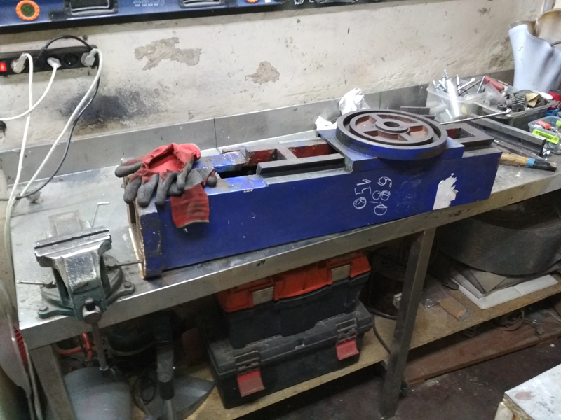

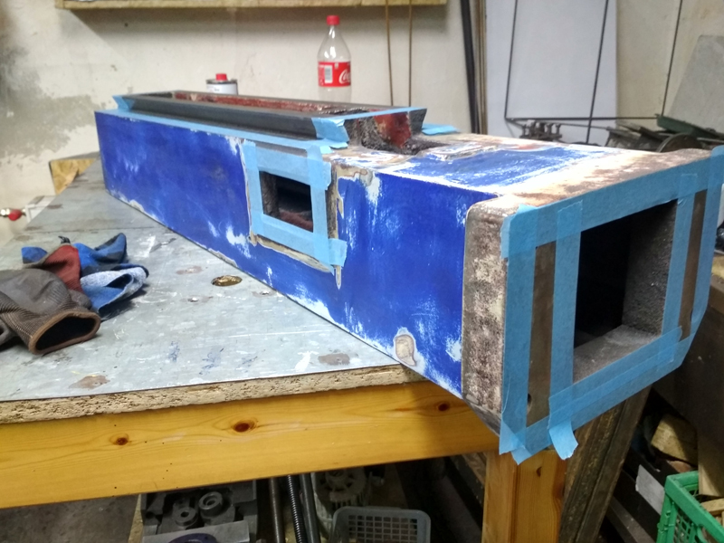

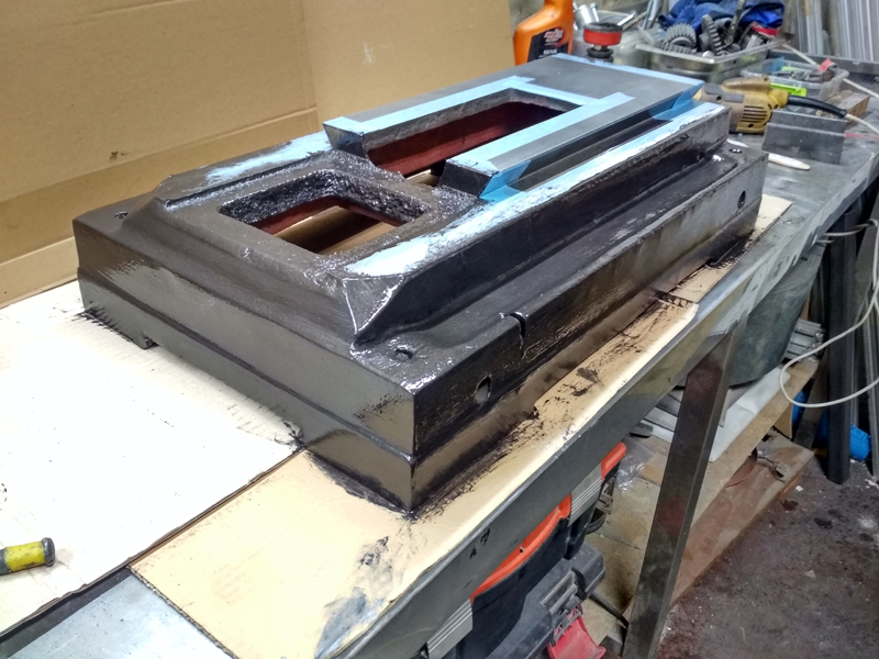

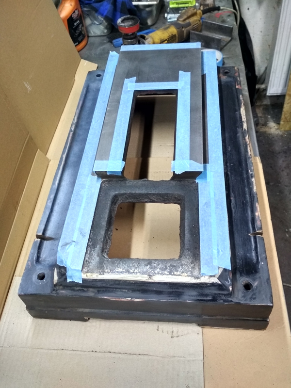

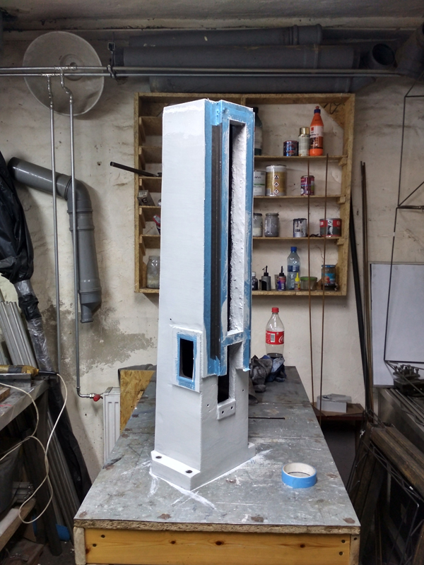

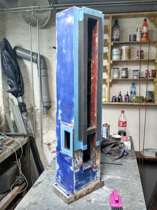

W końcu udało się skończyć uchwyt do podnośnika łańcuchowego i mogłem porozkręcać maszynę.
Najcięższy element to zdecydowanie kolumna, około 100kg pewnie waży.
Stwierdziłem, że nie będę zdzierał starej farby ponieważ nie było źle. W paru miejscach obicia i tyle. Widać w niektórych miejscach że oryginalnie była pomalowana na szaro, ale ktoś później przemalował ją na niebiesko.
Szpachli też się trochę znalazło, ułańskiej fantazji Promie nie brakuje.
Przeszlifowałem wszystko szlifierką oscylacyjną, odtłuściłem, zabezpieczyłem taśmą i pierwsza warstwa farby położona.
Na podstawę poszedł czarny młotkowy, a na kolumnę jasno szary.

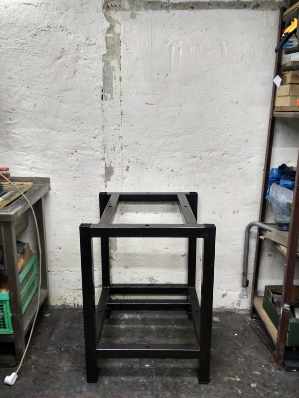

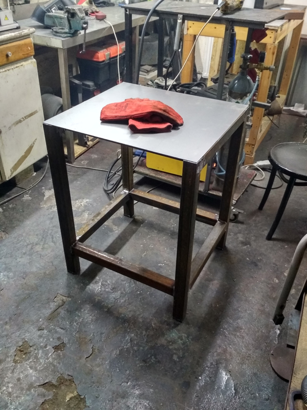

Czołem,

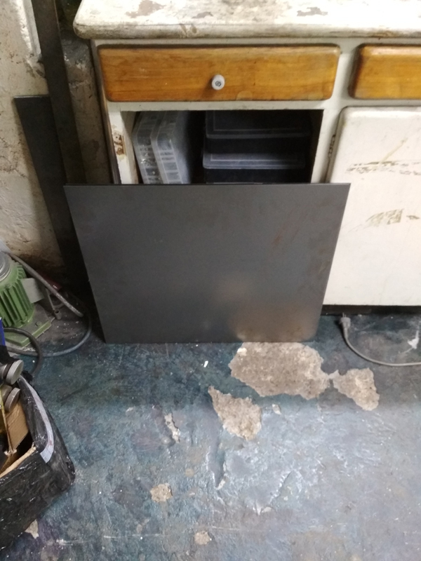

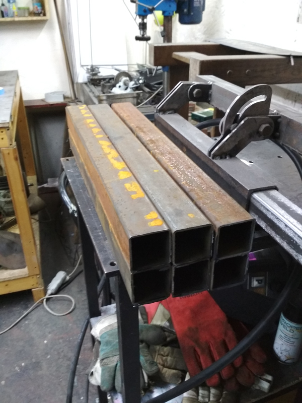

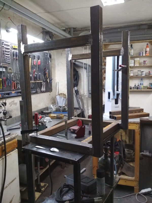

w końcu kupiłem materiał na stół, Profile 50x50 oraz blacha 1mm na wanienkę. Plan jest wykonać stół w konstrukcji ramowej, góra przygotowana pod podstawę frezarki, u dołu znajdzie się jedna dodatkowa poprzeczka aby w przyszłości można było podnieść widlakiem stół razem z tokarką i przewieźć.
Spawanie Migomatem w osłonie gazowej to po prostu sama radość, nie mam za dużego doświadczenia w spawaniu ale od początku jadę spawarką firmy POWERMAT- czyli najtańsza opcja na allegro w MIGOMACIE z osprzętem.
Na koniec powierciłem otwory w profilach jak bym jeszcze zdecydował zalać je zaprawą i całą konstrukcję przykręciłem do podłogi aby zniwelować drgania. Trochę sprzątania w warsztacie i znalazło się nawet miejsce na frezarkę

Re: Frezarko wiertarka PROMA FP-48SP
Pod profile kapsle z gwintem m10 i stopki regulacyjne dorób. Potem pod każdą stopę kawał twardej gumy. Albo zaszalej i kup wibroizolatory.
- Posty w temacie: 16
- Posty: 11577
- Lokalizacja: Skępe
No i fajnie, zrób sobie w podstawie półki lub/i szuflady na osprzęt - imadła, podzielnice, itp, najlepiej osłonięte blachą by wióry i syf nie leciały, bo szkoda byłoby miejsca nie wykorzystać.
A pod nogi, jeśli nie montujesz wibroizolatorów, radziłbym Ci wspawać kwadraty lub krążki z blachy(np grube na bodaj 4mm gotowe typowe podkładki pod śruby) i podkleić je filcem lub niegrubą gumą by nie przenosić drgań na posadzkę, poza tym wykasują niewielkie nierówności płaszczyzny na której stoi.

Hej,
dokładnie, męczę ten projekt. Ale jest sporo pracy, trochę zajęło mi czasu zaprojektowanie tej maszyny na podstawie filmu. Póki co wygląda tak:
Dodane 5 minuty 43 sekundy:
Dzięki za rady dotyczące stołu, na ten moment do każdej nogi od spodu przyspawałem blachę 6mm która wystaje za obrys nogi i przykręciłem cały stół do podłogi. W takim razie dołożę pod nie jeszcze grubą gumę i powinno być ok.
Kolejnym krokiem, do którego się przymierzam to blat, który póki co jest kawałkiem blachy położonym na profilach. Chce zrobić rynienki na około blatu do której będzie chłodziwo spływało i dalej z powrotem do zbiornika. Nie wiem czy to najlepszy pomysł ale powinno działać. Innym pomysłem, który analizowałem to ukształtowanie spadków gdzieś do środka stołu i odprowadzenie chłodziwa w dół ale dużo trudniej to wykonać niż rynny na około wg mnie.
Jakie macie zdanie na ten temat?

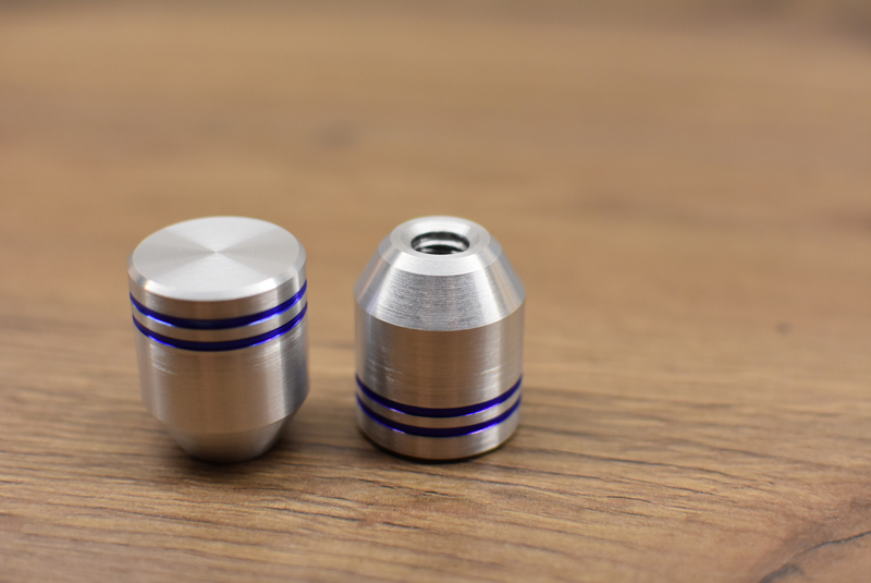

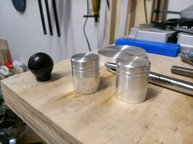

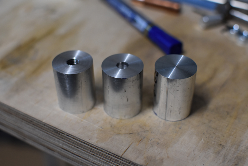

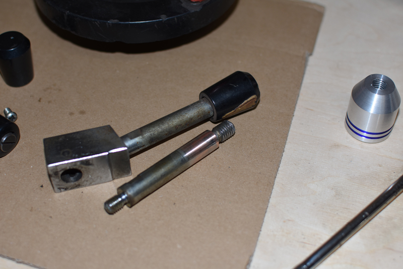

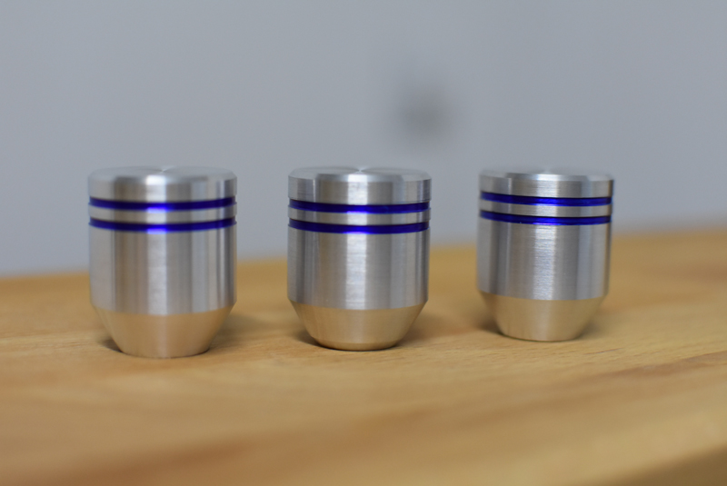

Dziś wrzucam parę zdjęć z prac nad detalami, min. postanowiłem wymienić ze względu na zły stan wszystkie plastikowe elementy pokręteł, korb, itp. miłego oglądania.
za materiał posłużyły aluminiowe wałki,
w pracach tokarskich pomogła Tokarka precyzyjna Proxxon PD 250/E 24002.
mazakiem permamentnym zamalowane zostały przefrezowane rowki i później papierem ściernym usunięto nadmiar farby.
