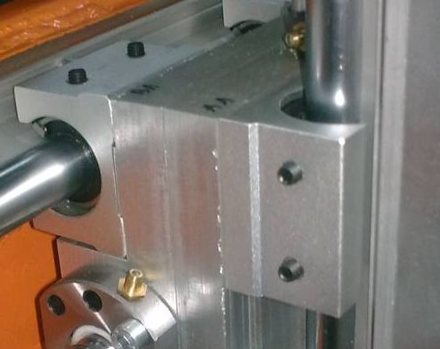

gaspar
Posty w temacie: 23
Posty: 1705
Lokalizacja: Stargard
#38
Post napisał: gaspar » 16 gru 2011, 10:47
polanskis pisze:A w jaki sposób robi się takie kasowanie luzów ?
Ja nawierciłem i nagwintowałem w obudowach otwory m5 (po dwie sztuki)
Pozwala mi to poprzez dokręcanie wkręta dociskowego na "lekkie dociśnięcie" łożyska otwartego do wałka. Wkręt dociskowy również lepiej blokuje łożysko w oprawie niż te blaszki poltechowe. Mam 4 łożyska z pierścieniami segera (te są lepsze) i tutaj tak łożysko nie jeździ w oprawie)
Widać to na tej fotce:
