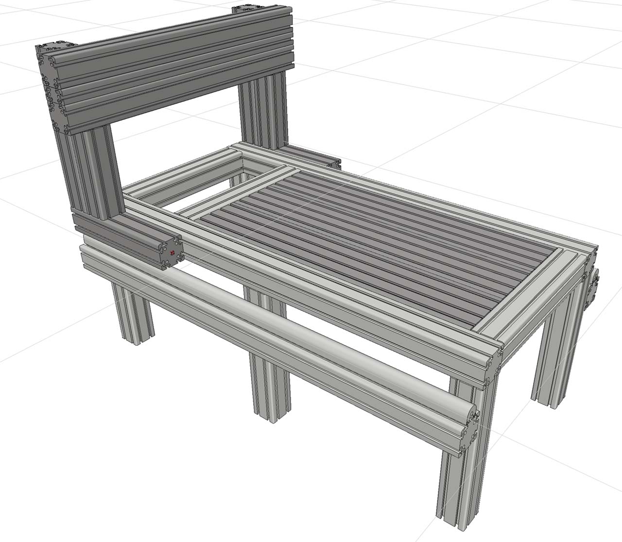

Policzyłem, pomierzyłem co mam z gratów i rozrysowałem mniej więcej układ mechaniczny. Determinują mnie rodzaje i długości różnych odcinków. Wybaczcie prymitywny "projekt", ale w posiadanym MTPro do projektowania na bazie profili Bosch, za wiele nie można. Nie ma też powstawianych wałków, łożysk itd. To mam policzone i rozrysowane na papierze. Wymiary poziome całego stołu to 1500x720mm. Obszar roboczy netto 1000x720.
I teraz pewien dylemat. Nie chciałem popularnego rozwiązania z wałkami podpartymi mocowanymi bokiem, więc jest dodatkowy profil podporowy, na którym będzie zamontowany wałek liniowy 30mm. Łożyska liniowe od dołu poziomych odcinków profili, będących "łapami" bramy a śruby napędowe będą szły przez ich środek. Czyli śruba będzie nad wałkiem, cały układ w pionie. Wiem, że było setki podobnych koncepcji, ale może ktoś rzuci okiem?

Post napisał: m.j. » 24 paź 2019, 09:28
Moim zdaniem pomysł jest dobry. Trzeba tylko pamiętać o wzmocnieniach. Ja bym pomyślał nad dorobieniem łączników kątowych które łapią od spodu profil z wałkiem z nogami, a od góry z profilem stołu. Usztywni to zarówno prowadnice jak i całą maszynę. Frezarka przecież z racji samej koncepcji nie będzie przeznaczona do rycia w materiale tylko raczej do szybkiego zbierania małych naddatków. Fachowcem w tej dziedzinie nie jestem, ale dla mnie koncepcja jest poprawna.

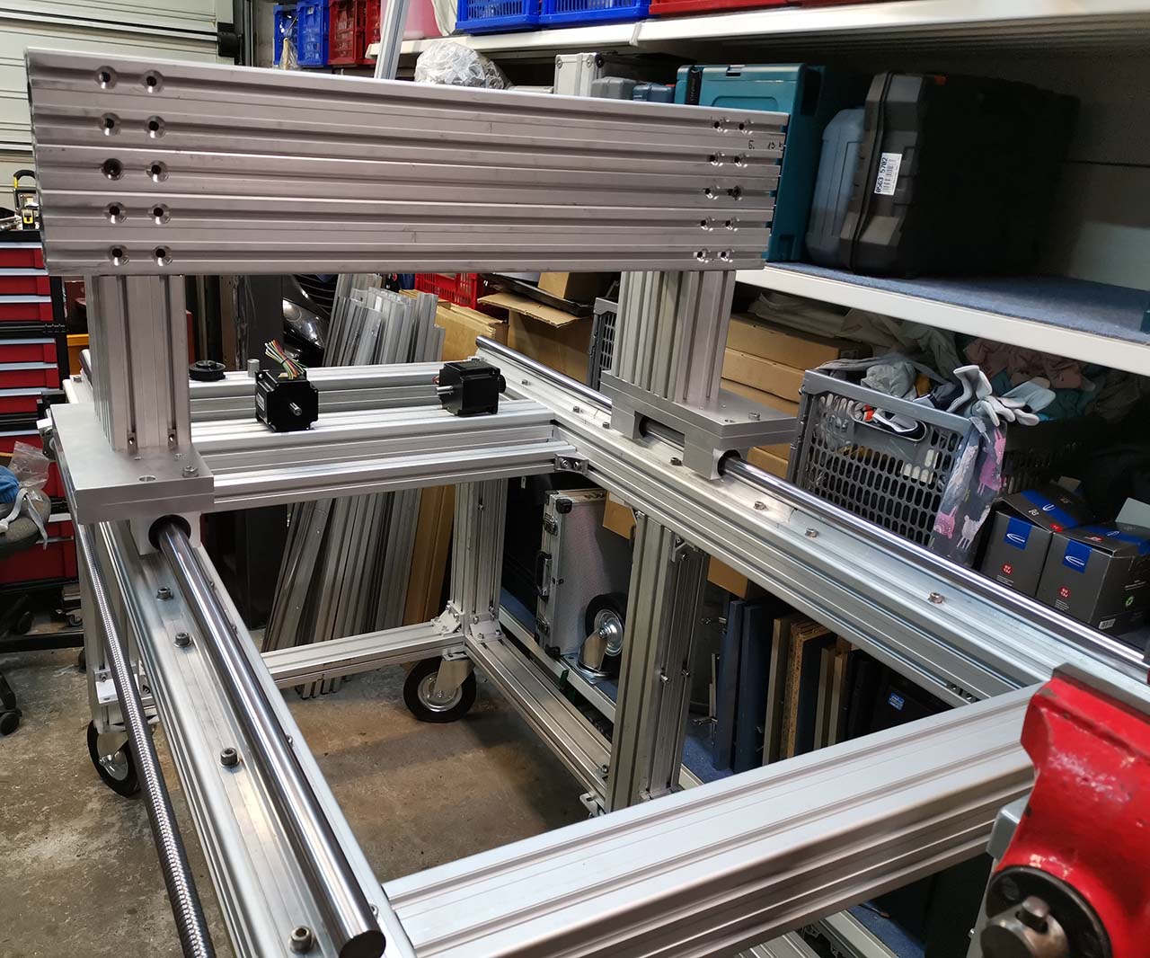

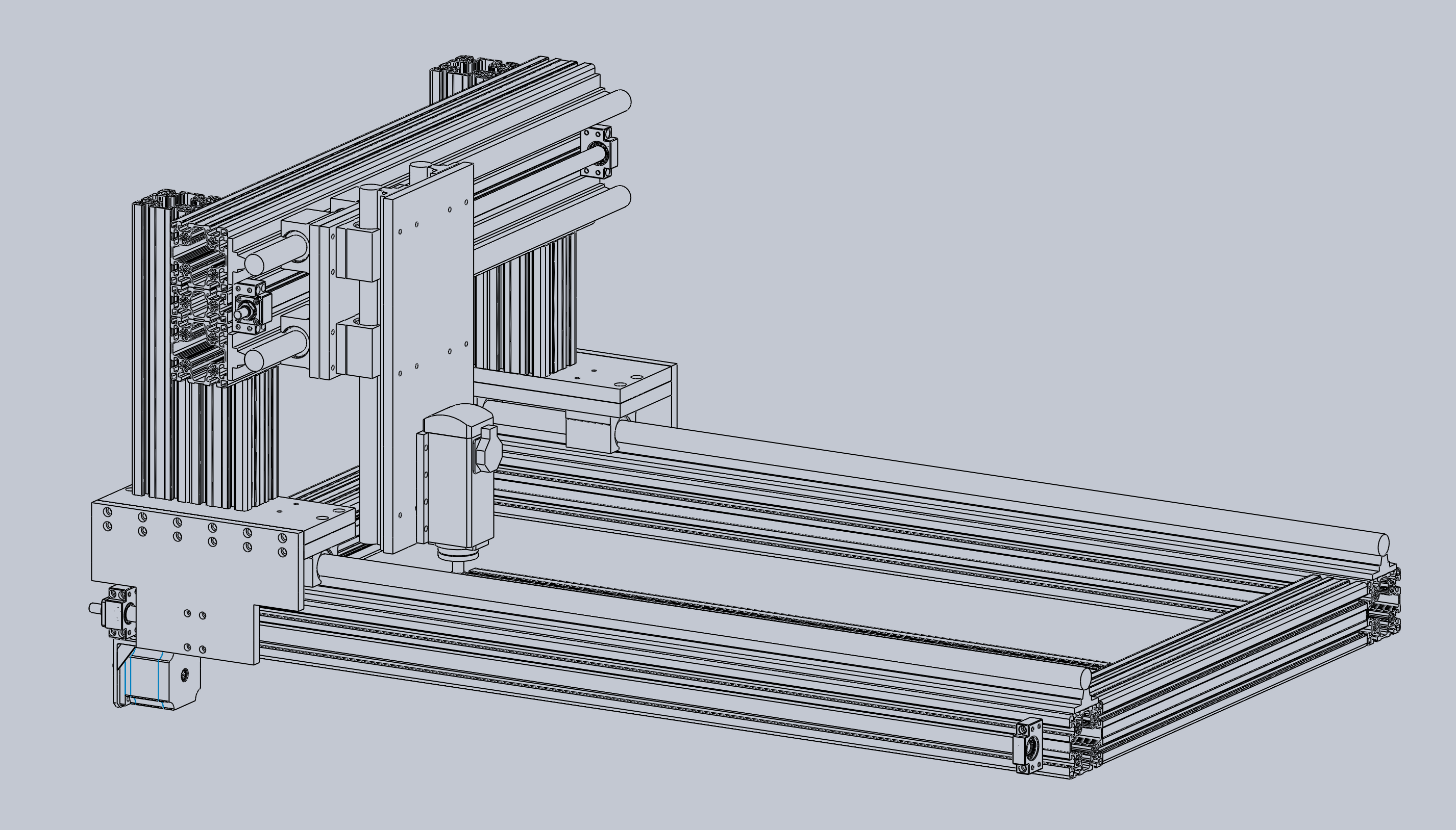

Post napisał: Tom01 » 02 mar 2020, 18:07
Nie, żebym sądził, że moja budowa maszyny kogoś interesuje na tyle, że nie może się doczekać kolejnych raportów z frontu, ale wrzucam info o postępie i zmianach konstrukcji. Może się komu przyda, wszak problemy bywają wspólne. Obecny stan zaawansowania projektu to jakieś 75% a fizycznie 15%. Składam różne kawałki, w zasadzie maszyny jeszcze nie widać, wszędzie leżą profile prowadnice, wiercenie, wycinanie itp.
W każdym razie z kilku pierwszych koncepcji zrezygnowałem. Miały zalety ale i niemożliwe do zminimalizowania wady. Powoli-powoli projekt ewoluuje w klasyczną stronę, bez "piętrowego" prowadzenia i napędu. W kluczowych miejscach postawiłem na łączenia z płytami z aluminium, nie profil-profil. Założenie jest takie, że stół i brama są osobnymi blokami funkcjonalnymi. Całość łączy się ze sobą na "łapach" z płyt aluminium. Dzięki temu mogę bez większego zachodu zdjąć bramę i założyć inną, np lżejszą, do całkiem innej roboty, np ploter laserowy, mając do dyspozycji większą długość stołu.
Aktualnie, koncept jest następujący. Wiem, że przydałby się szerszy rozstaw łożysk w osi Y, ale wówczas tracę bardzo na szerokości obszaru roboczego bo jest kolizja płyty osi Z łapami bramy.

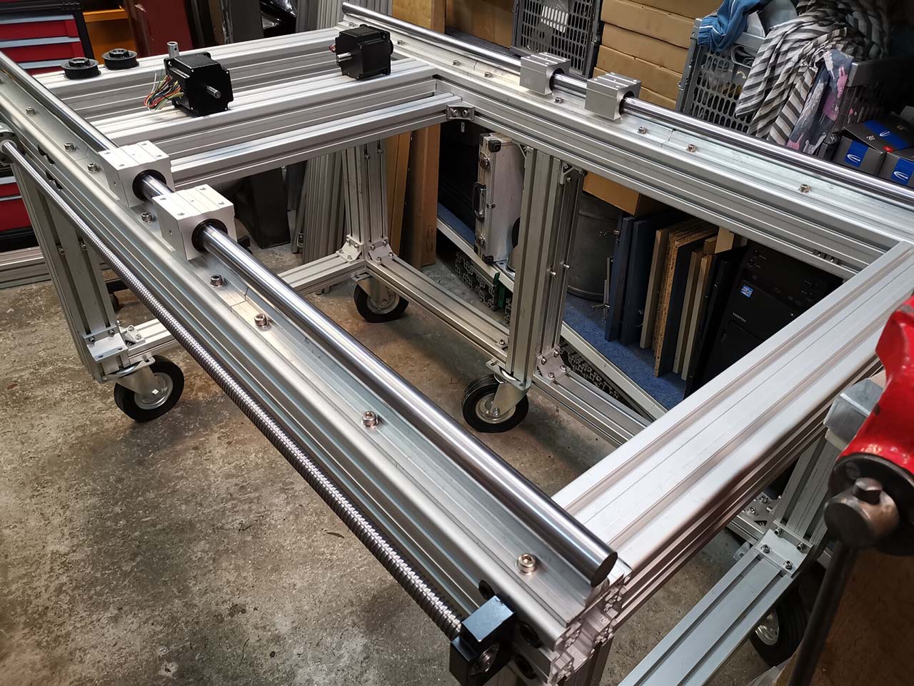

Post napisał: Tom01 » 16 mar 2020, 22:34
Kwarantanna ma swoje dobre strony. Maszynę zaczyna już widać.

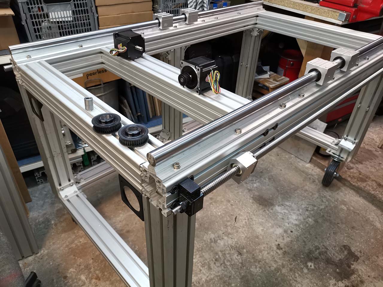

Post napisał: Tom01 » 18 mar 2020, 01:47
upanie pisze:
17 mar 2020, 07:49
Kurcze ja też chcę kwarantannę :D
Masz ogólnopolską. Trzeba korzystać.
Montaż bramy. Jeździ, można popchnąć małym palcem.
