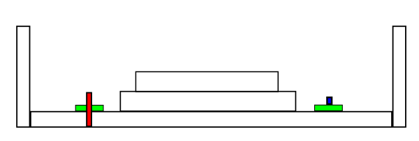

Wydaje mi się, że częściowo można to ominąć stosując żywice samopoziomujące tzn. na mój rozum - powierzchnie bazowe (jakoś tam równoległe do podstawy, albo odwrotnie) na obrazku zielone np listwy aluminiowe (ale jako część formy) czerwone jako przykładowa śruba, niebieskie przykładowa nitonakrętka, czarne forma. Po zesztywnieniu ustawiamy pi razy 1 mm poziomo i zalewamy rowki żywicą samopoziomującą. I jak moja koncepcja?podrzeźbi pisze:Czy z cementu czy z żywico-betonu to metalowe bazy pod łożyska liniowe muszą zachować geometrię. Pomimo, że można je nieco splanować ale bez zbytniego nagrzewania i skrawania bo w.w. materiały te tego nie lubią. Dlatego bardzo ważne jest uzyskanie równoległości, prostopadłości i zachowanie ich podczas zalewania i tężenia.
[ Dodano: 2012-02-28, 00:18 ]
Proporcje czego? Bo jeśli wypełniacza to proporcje i wielkości podane przez walter~ muszą być jakoś zachowane bo będziesz miał za mało wypełniacza w betonie też.einstein pisze:Proporcje muszą być idealne

- Forma - przekrój
- rect2834.png (2.24 KiB) Przejrzano 3876 razy
