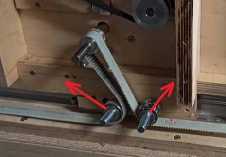

Nie rozginają się osie łożyskowania paska? Ze zdjęcia wygląda, jakby były osadzone tylko w sklejce (18mm?).

Na zdjęciu zdemontowana jest pokrywa żeby pokazać układ paska a sam pasek jest poluzowany. Normalnie osie są również od przodu osadzone - wszystkie 3. Na pierwszym zdjęciu pokrywa jest założona ( ta z Puchatkiem )
