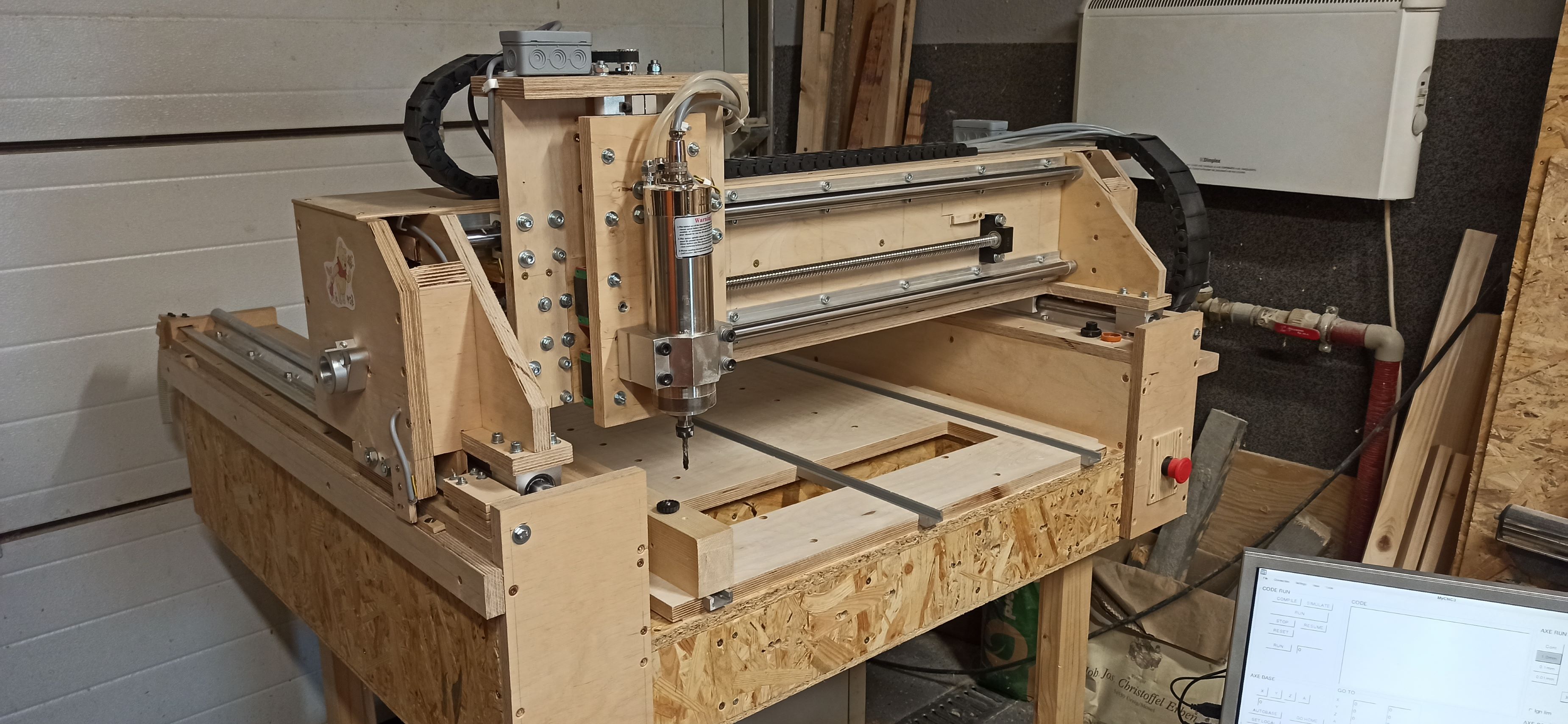

Cześć,

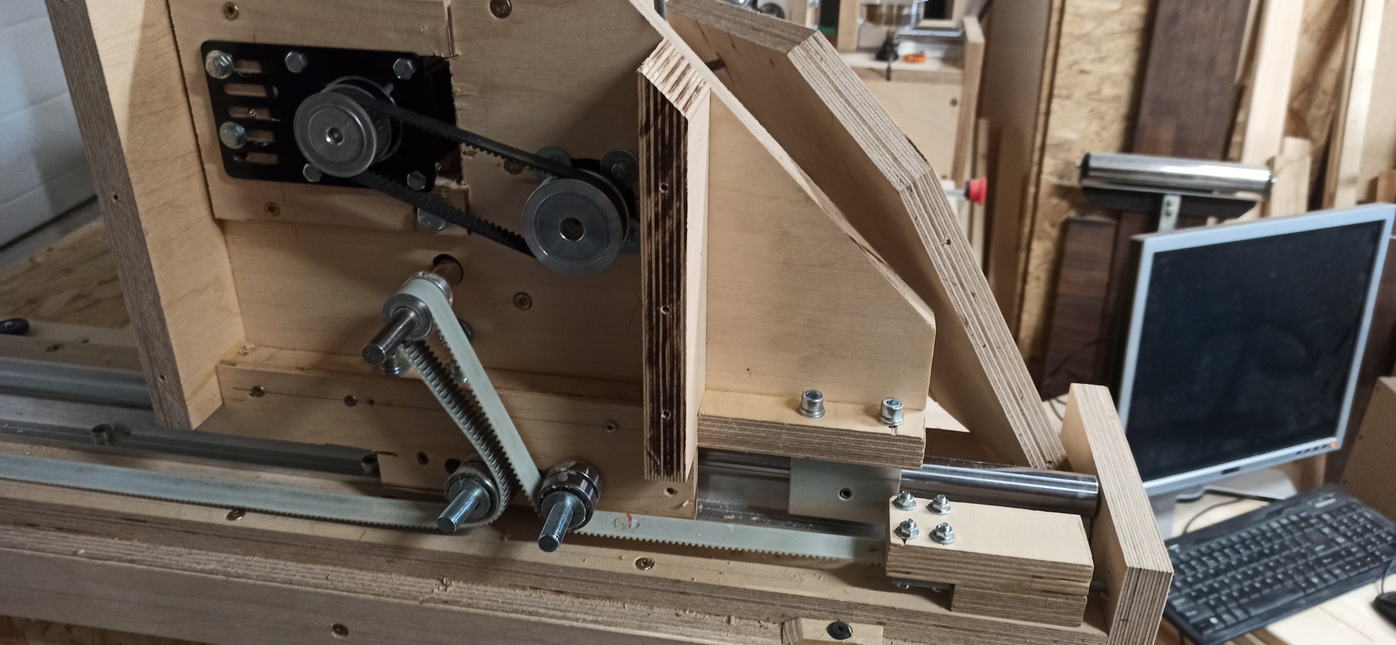

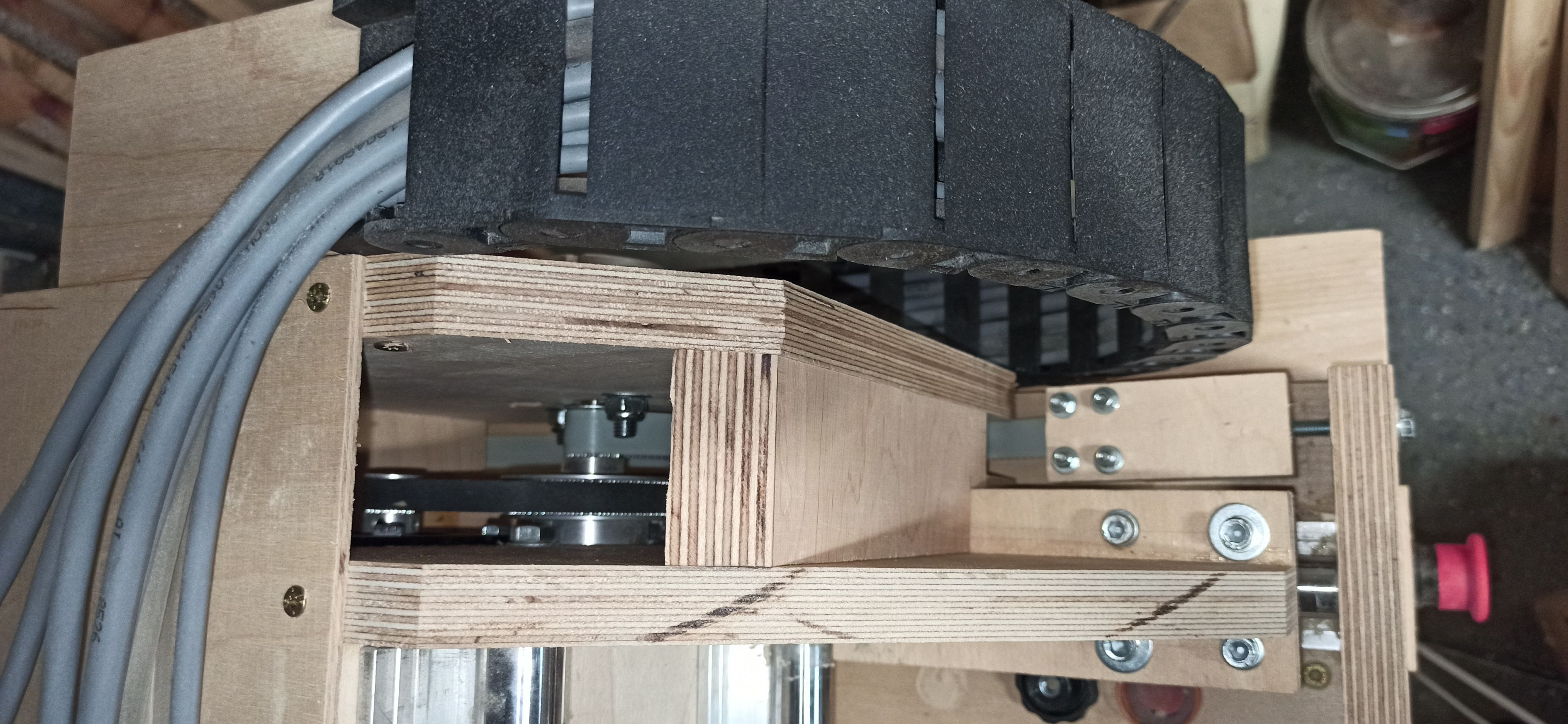

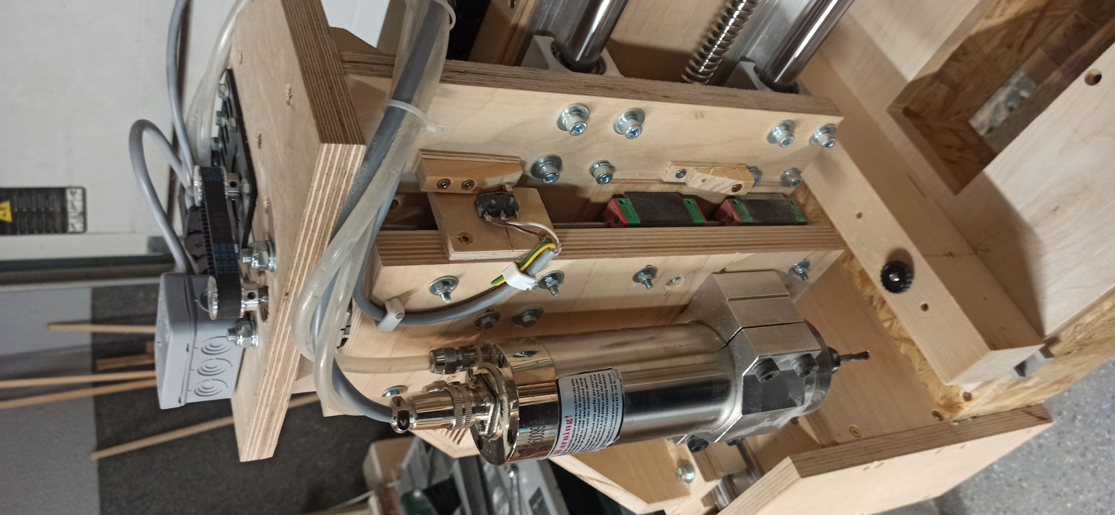

Po dłuższym czasie czytania tego forum postanowiłem pokazać swoją frezarkę którą zrobiłem korzystajac między innymi z wiedzy zdobytej tutaj. Nie przedstawiałem wcześniej projektu bo i nie było co pokazać, ot odręczne szkice tylko. Podstawa to użebrowany kufer z płyty OSB 18mm klejony i skręcany. Bramę i zetkę zrobiłem ze sklejki 18mm, na krzyżak znalazłem kawałek sklejki 22mm.
Osie X i Y oparte są na wałkach podpartych 20mm o długości 1000mm , na oś Z upolowałem prowadnice MGN15 o długości 300mm.
Oś X napędzana jest przez śrubę kulową SFU1610 800mm, z silnikiem krokowym 1.8Nm połaczona jest paskiem HTD3 z przełożeniem 4:5 ( 32zęby na silniku i 40zębów na śrubie).
Oś Y napędzana jest za pomocą pasków HTD3M 15mm i kół zębatych 20 po obu stronach bramy. Oczywiście zastosowalem redukcję 4:15 ( 16 zębów na silniku i 60na osi). Silnik 2.1Nm.
Oś Z napędzana jest śrubą kulową SFU1204 bez redukcji, przeniesienie napędu z silnika na srubę również paskiem HTD3M.
Wrzeciono to mokry chinczyk 1.5kW sterowany falownikiem.
W rezultacie uzyskałem pole pracy 730x740x150mm. wydaje się całkiem sztywne, Do moich zastosowań czyli obróbka drewna, głównie jakieś złącza, czopy czasami jakiś dekor okazjonalnie jakaś płytka PCB nadaje się moim zdaniem wystarczająco, wymiary się zgadzają, wszystko się schodzi. Kiedyś poeksperymentuję z aluminium to moze coś w zetce i krzyżaku poprawię jeżeli efekty będą zadowalające.

Ładny drewniak, gratuluję.
