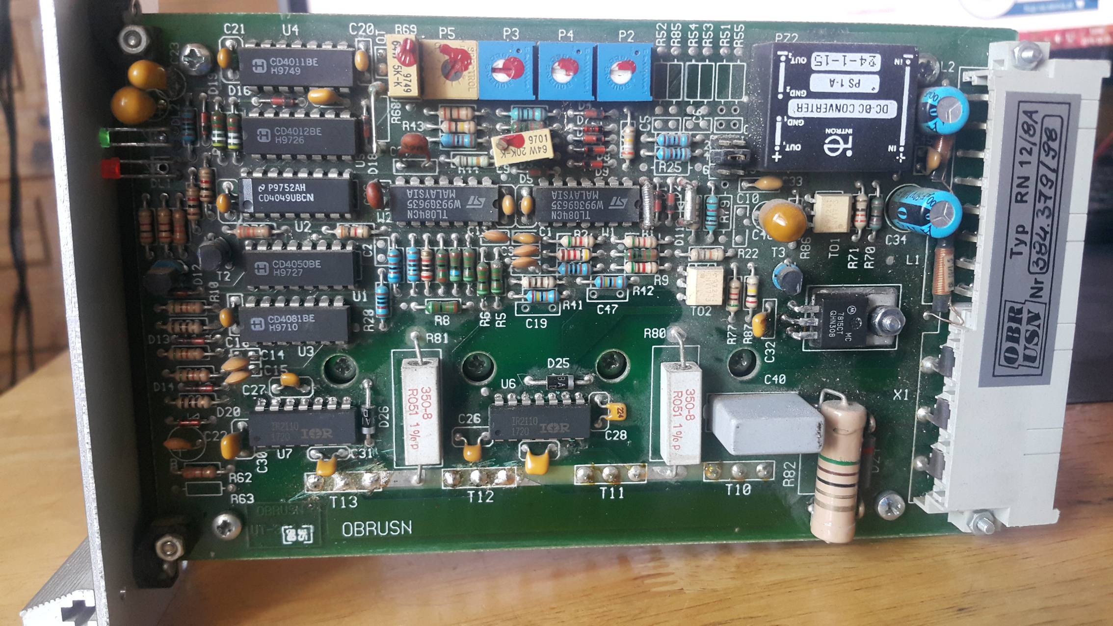

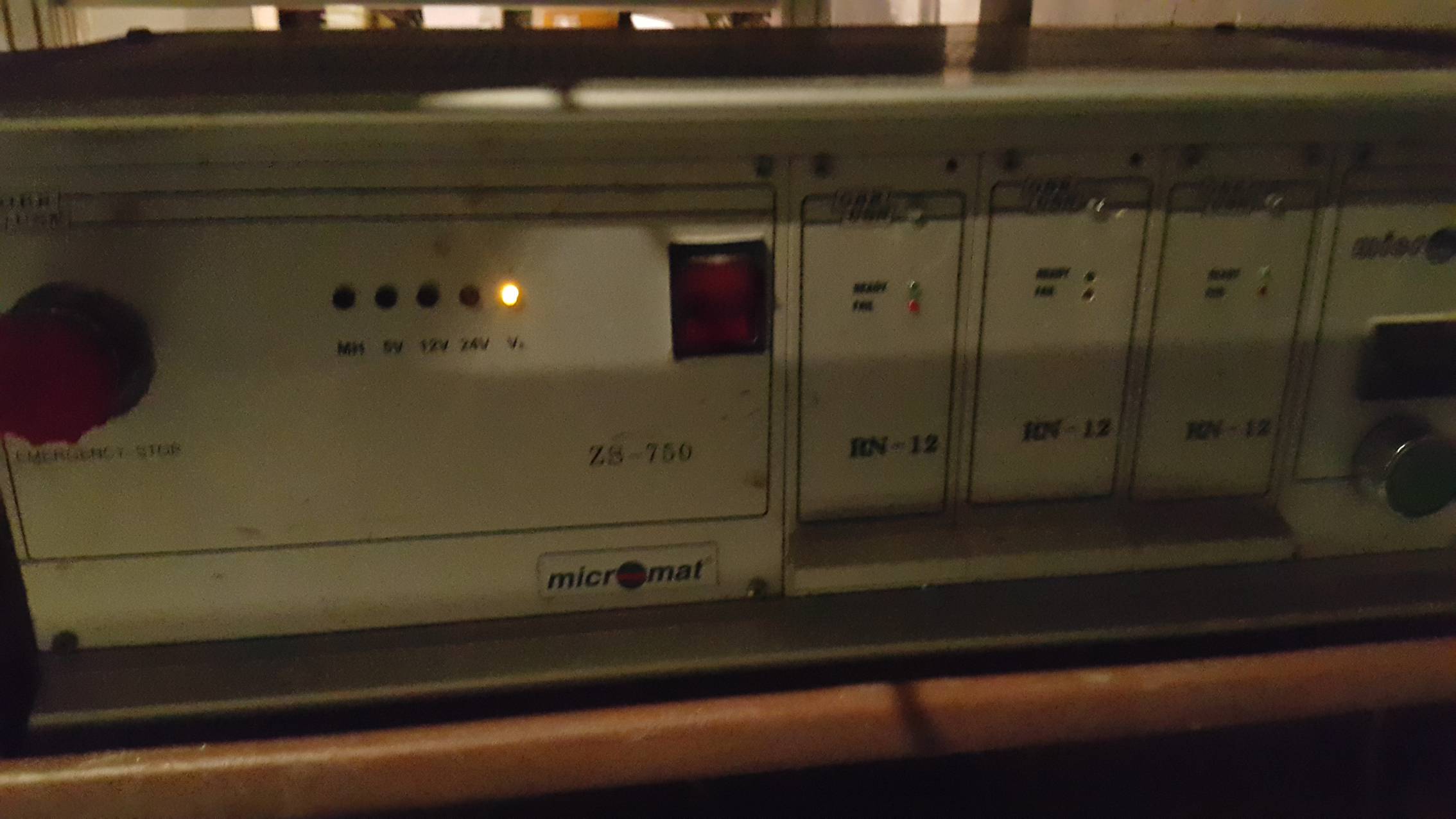

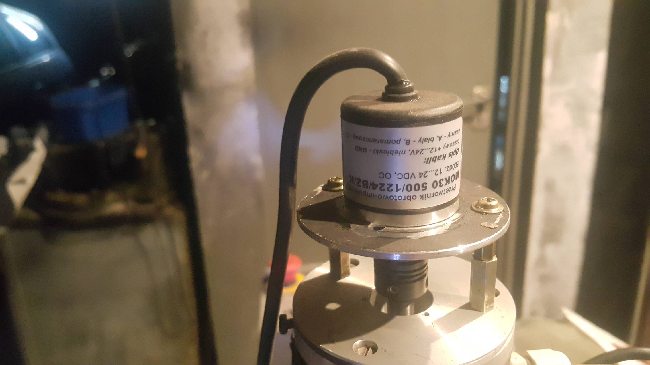

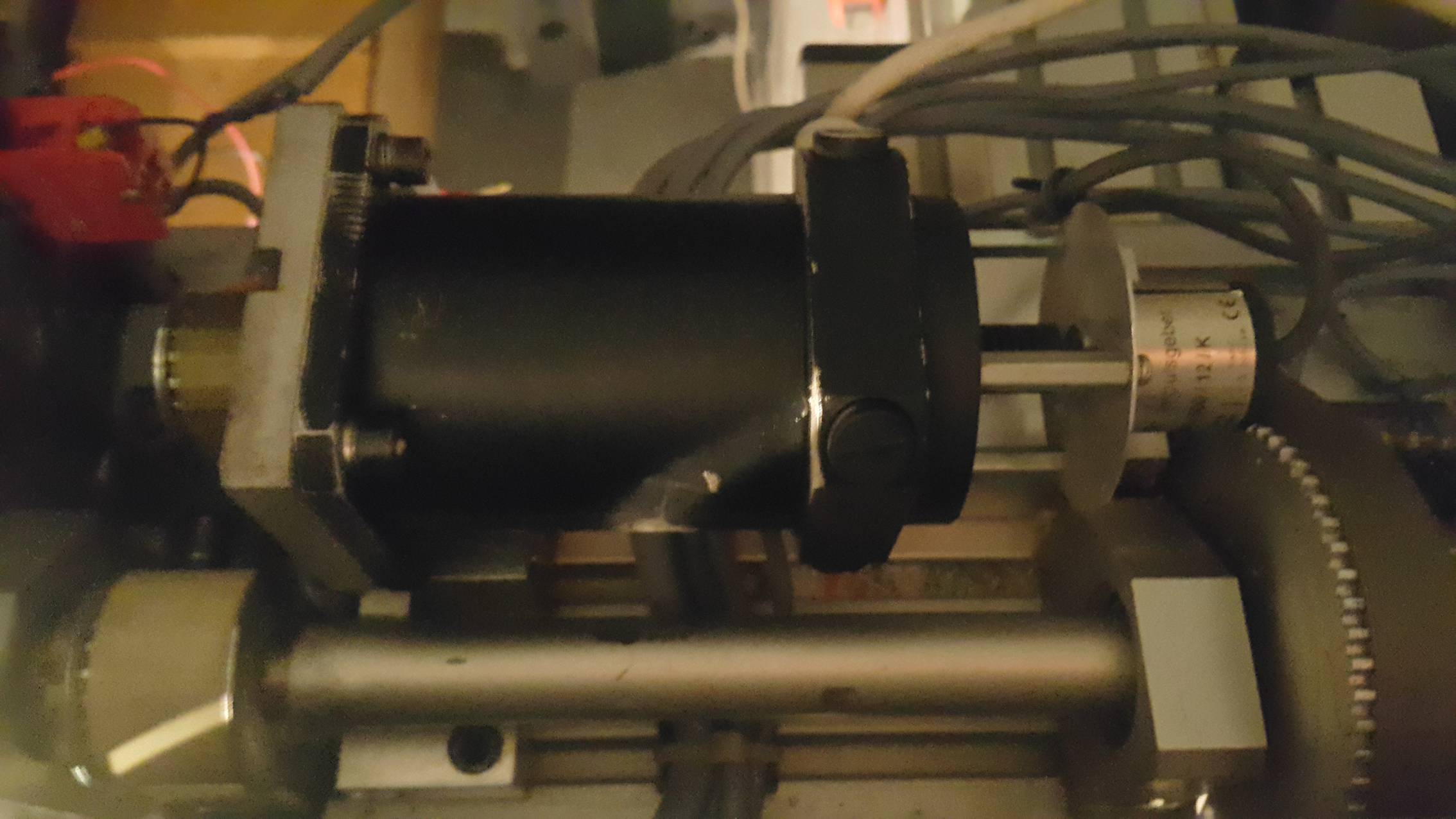

Na silnikach nie ma tabliczek tylko na enkoderze
Tak wygląda sterownik, ciężko się do niego dostać tylko płytki można szybko wyjąć
Zasilanie na sterownik jest 80V , 5V, 12V, 24V, DC
Enkoder który wymieniłem
Nie wiem czy jest możliwość przejść na Step/Dir i czy się to będzie opłacać ?

Re: Frezarka z Torunia OBRUSN Micromat 4300
A jak to jest podpięte do pcta?
Niewykluczone, że to jest sterowane step-dir, lub +/-10V tylko trzeba zidentyfikować. Jak masz to jeszcze śpięte do kupy, to podłącz analizator stanów logicznych za 2 dychy na aledrogo I będzie widać co tam jest potrzebne do poruszania... może wcale duzo nie trzeba, a może nie oplaca się dlubac, tylko przerobić na cos aktualnego do dna...
Można użyć CSMIO IP-A tylko po co mi 6osi nie ma na 3
Słyszałem że są jakieś karty do PC na linux-a
Np znalazłem to :
