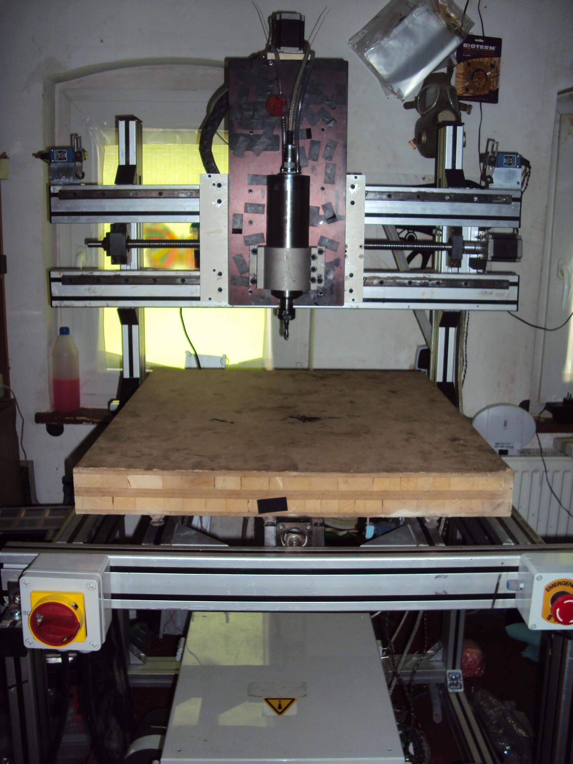

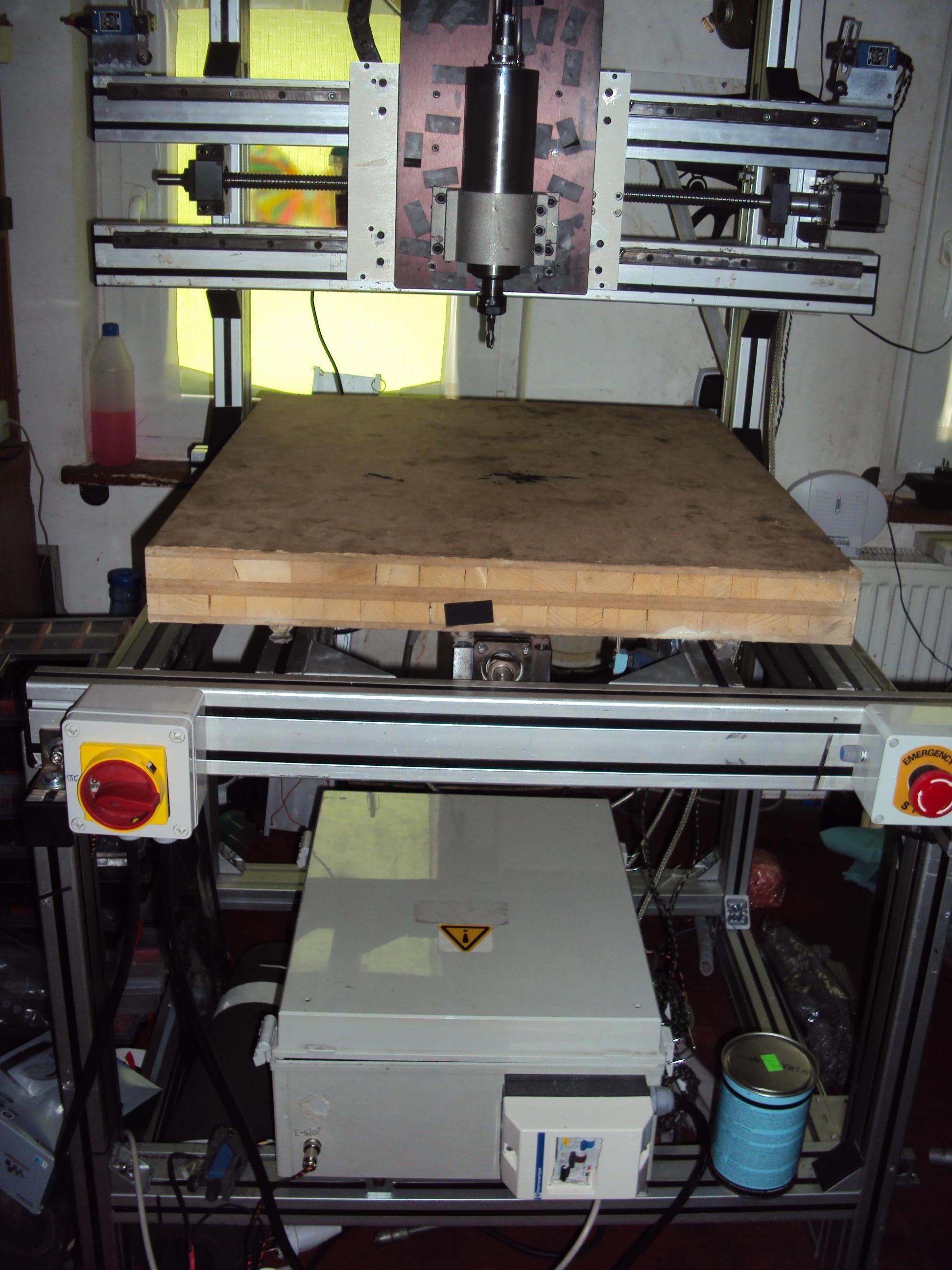

Witam przedstawiam moją frezarkę z profili aluminiowych

Post napisał: gmaro » 18 kwie 2015, 07:29
zalman25 pisze:Witam przedstawiam moją frezarkę z profili aluminiowych
A coś więcej możesz powiedzieć i opisać ja :wink:

Post napisał: bartuss1 » 18 kwie 2015, 09:55

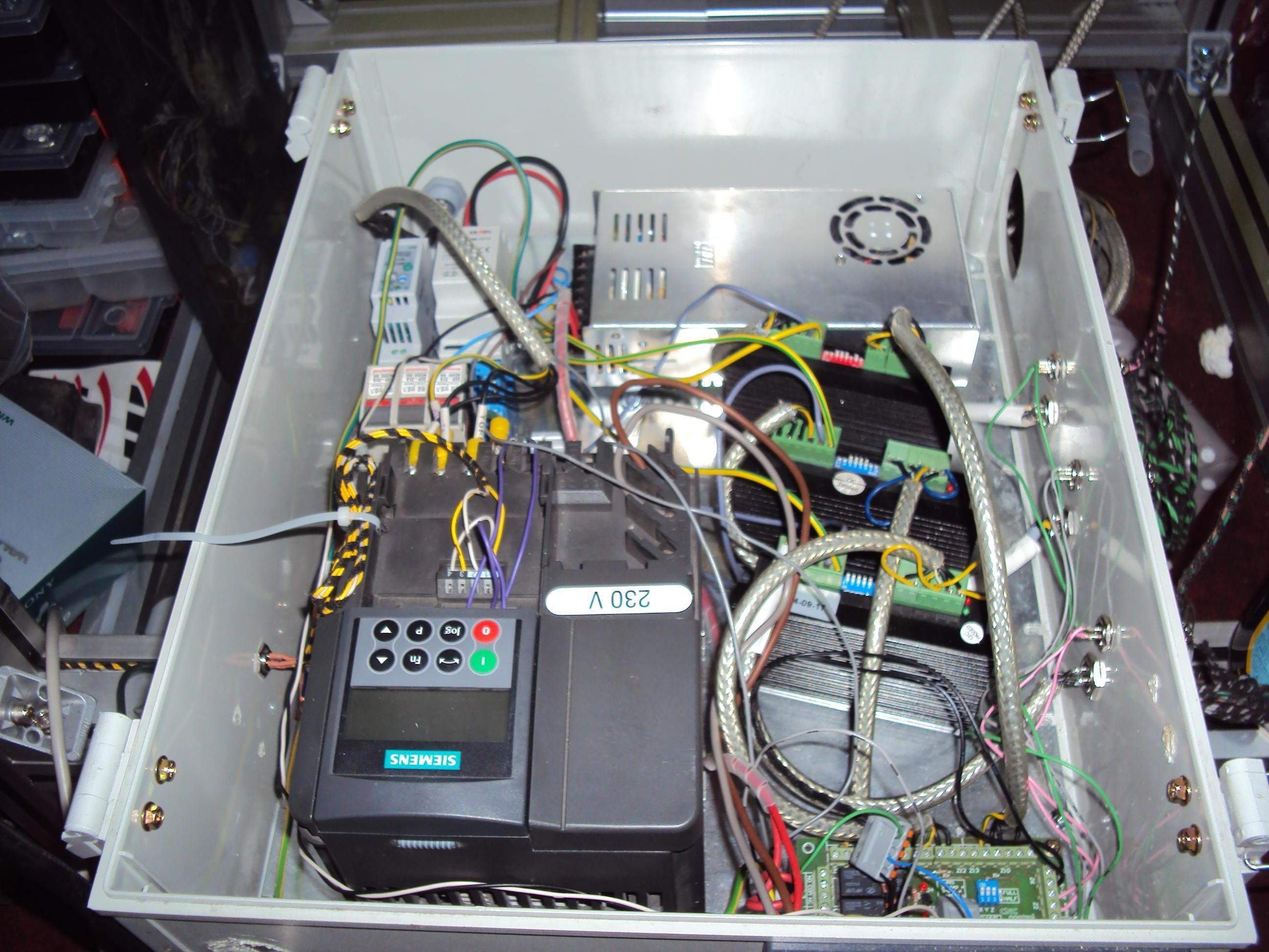

ale bajzel w tej szafie hehe, swoją drogą tego siewcy powinno w środku nie być

Post napisał: korba_czow » 18 kwie 2015, 19:33
bartuss1, oj tam czepiasz się. Maszyna wygląda jak wygląda; zauważ że kolega zbudował maszynę a nie zadawał x-dziesiąt pytań jak to jest ostatnio na forum modne i ostatecznie nic z tego nie wynika. A po zdjęciach stwierdzam że może być już tylko lepiej :)

Post napisał: zalman25 » 08 maja 2015, 05:29
A więc krótki opis:
pole pracy:700x600

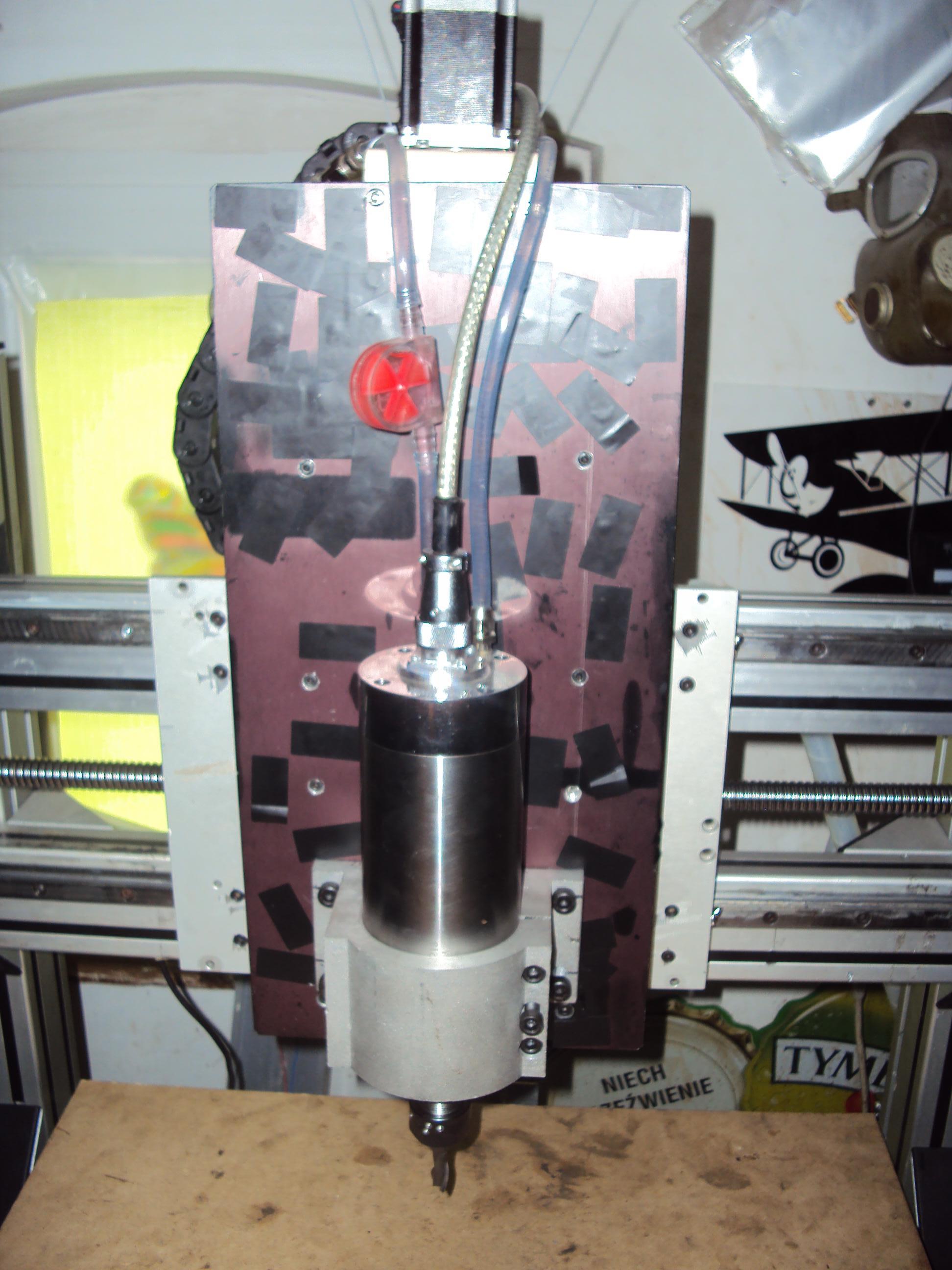

wrzeciono :mokry chińczyk 2,2kw
falownik :Simens micro master 420
zasilanie silników: 36v
zasilanie elektroniki : 12v

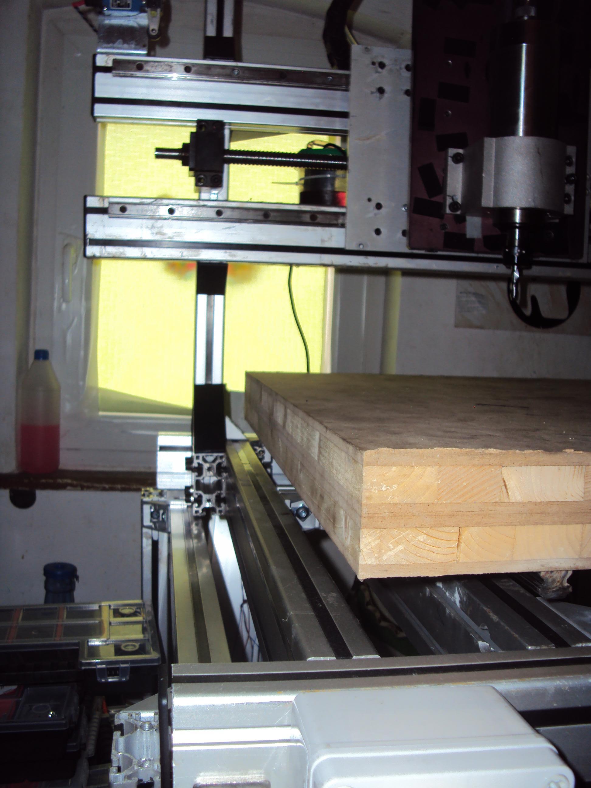

Post napisał: rafal_m » 28 maja 2015, 09:11

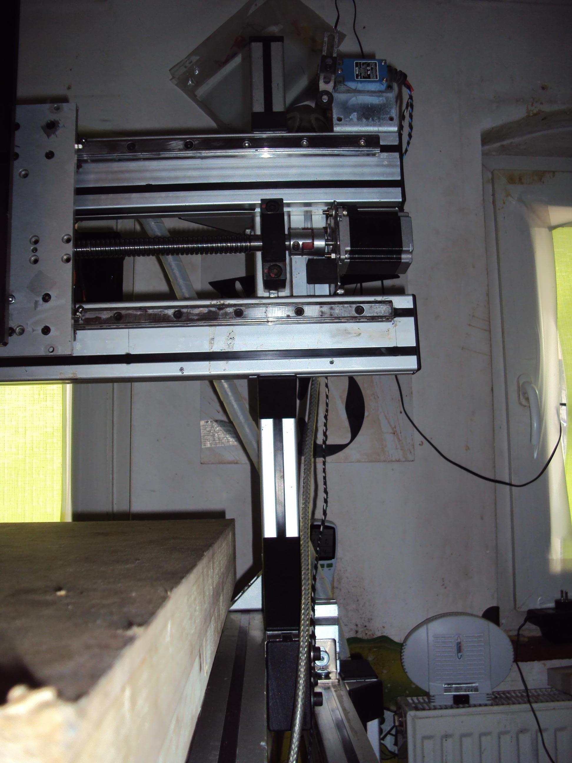

Po glowie (ze wzgledow warsztatowych) chodzi mi podobna konstrukcja, tj z profili aluminiowych. Mam kilka pytan odnosnie calej konstrukcji. Jak ustawiales geometrie machiny? Te polaczenia na katownikach sa stabilne? Brama nie jest zbyt wiotka? Czy robiles cos z plaszczyznami pocietych profili? Z jaka dokladnoscia byly ciete?

Post napisał: Takayukii » 30 maja 2015, 21:59
Brama będzie wiotka, u siebie profile wzmacniałem stalowymi kątownikami i płaskownikami, a i tak mało co to dało.
Bardziej pomogło wzmocnienie zastrzałami poprowadzonymi od góry bramy, jak mi tu na forum doradzono.
ezbig
Posty: 2097
Post napisał: ezbig » 31 maja 2015, 23:50
Takayukii, nieźle to buja. W moim drewniaku to owszem na czujniku zegarowym widać, że sklejka pracuje, ale żeby to aż tak było widać gołym okiem jak u Ciebie, to nie byłem w stanie nagiąć. Sama brama to już w setkach (na środku) pracuje. Bez podparcia to i profil stalowy będzie pracował.

Post napisał: Takayukii » 01 cze 2015, 22:16
Z zastrzałami buja mniej, widać też różnicę na plus przy frezowaniu. Teraz tylko płytę na krzyżak porządną zrobić :)
