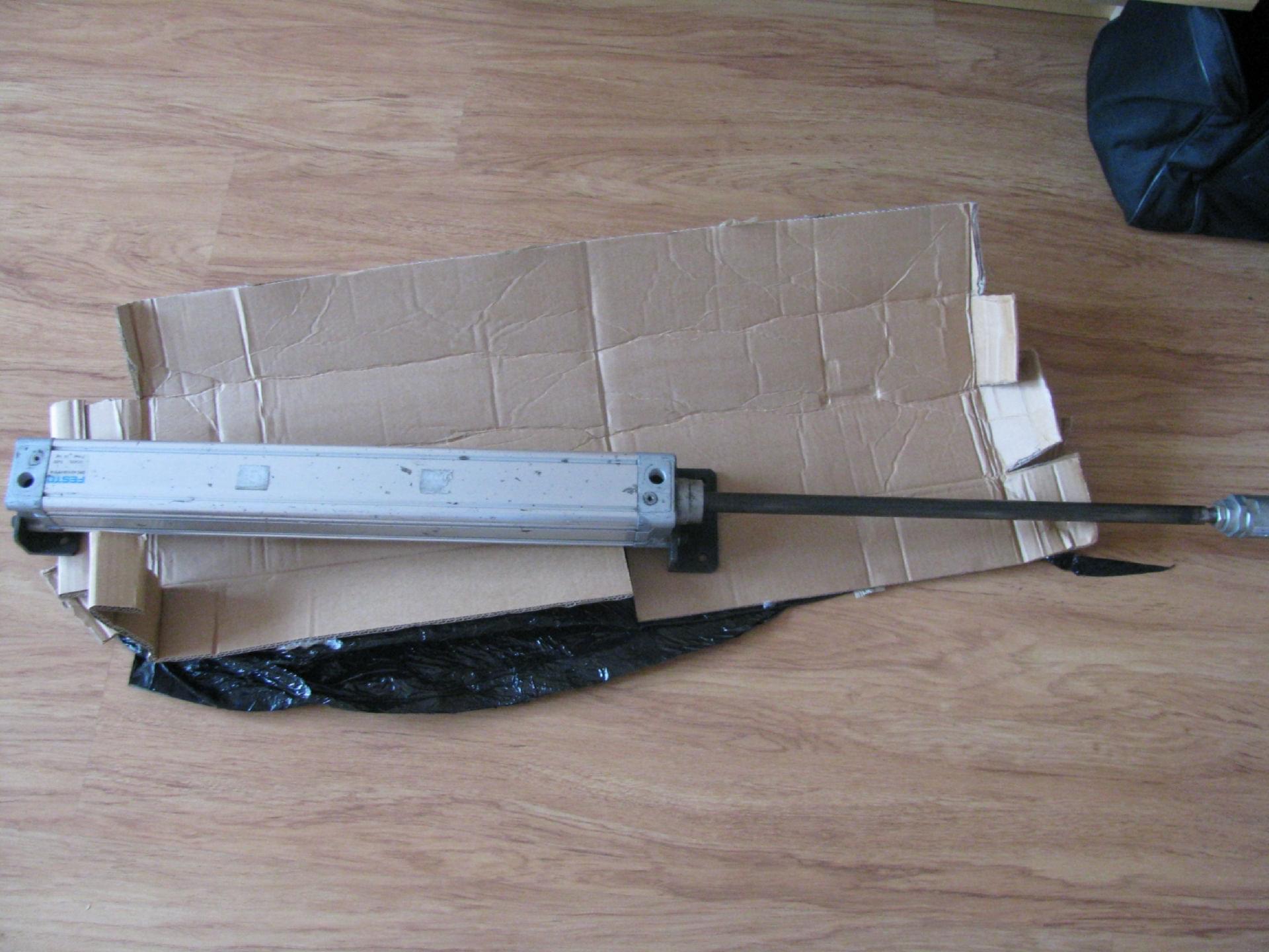

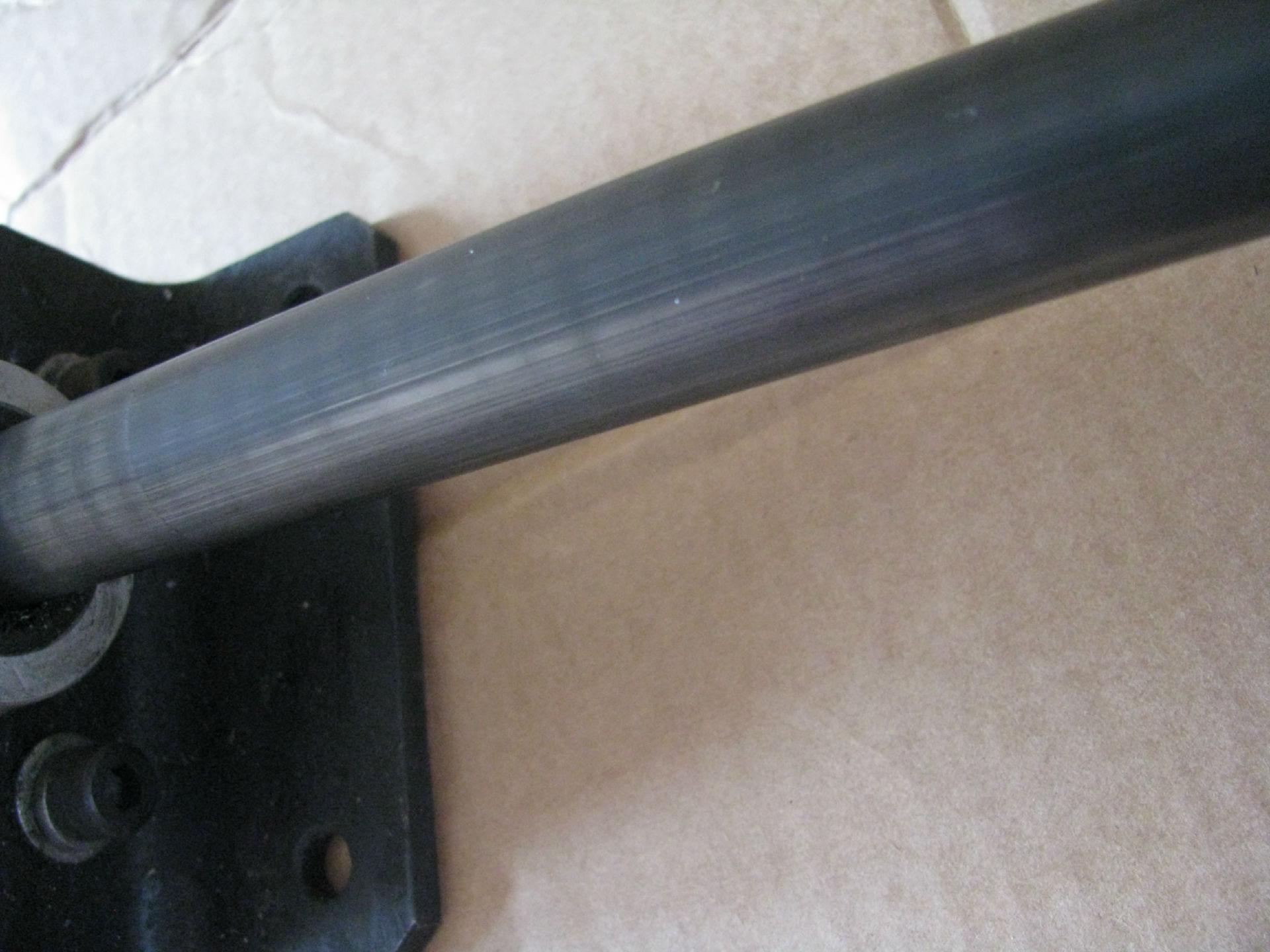

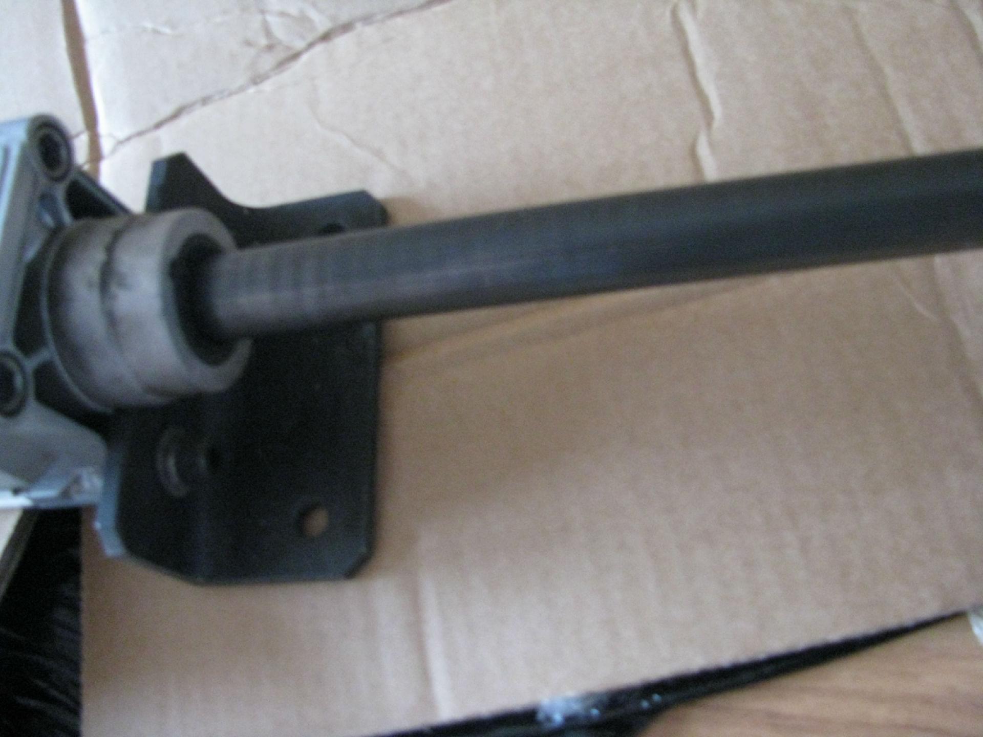

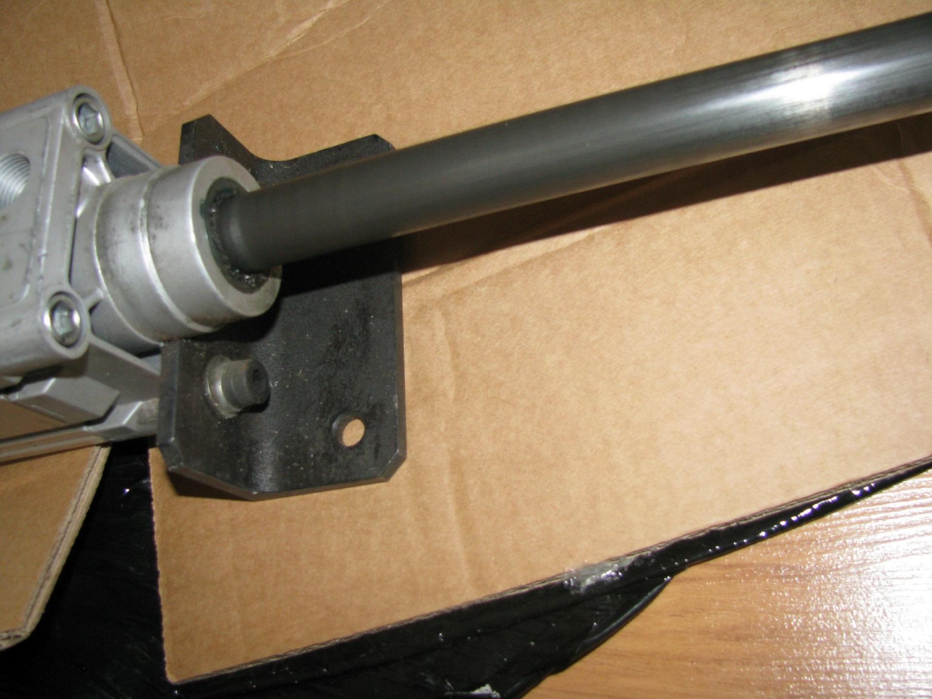

Zanim go rozbierzesz, to po prostu go sprawdź. Jeśli uszczelnienia nie przepuszczają to po co je zmieniać od razu?
Jeśli przepuszczają to w Oringu dorobią Ci na wzór starych gdyby nie szło nigdzie dostać i nie są to ogromne pieniądze.
Jak kiedyś serwisowałem siłownik obrotnicy z koparko-ładowarki JCB, to za oryginały uszczelnień w Interhandlerze (serwis JCB) wołali po 300zł, a w oringu za 80zł zrobiłem dokładnie takie same.
