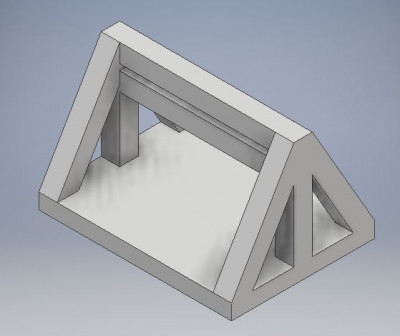

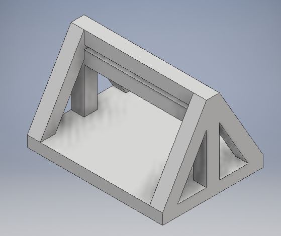

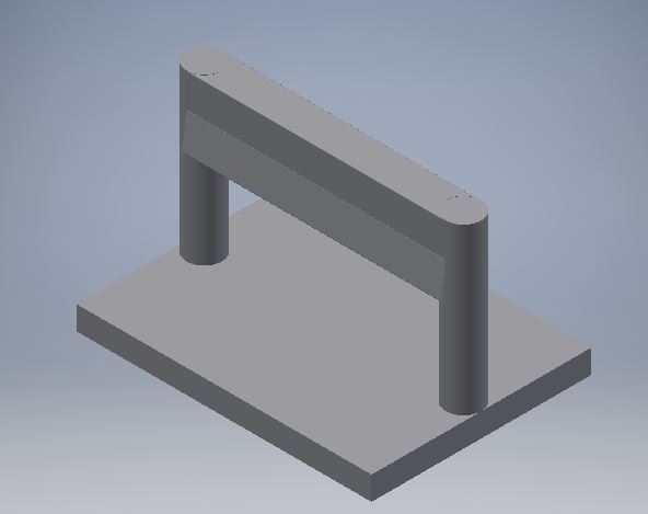

Witam, już jakiś czas przeglądam forum i postanowiłem podjąć się zbudowania własnej frezarki. Zlecam elementy do wyfrezowania dla siebie, lecz jak mam wysłać komuś do zrobienia 5 sztuk elementu ceny często są takie że się nie opłaca, małe ilości w większości przypadków, dlatego że po prostu mam takie zamówienia i stąd pomysł na frezarkę.
Przejdźmy do samej frezarki, ma być to konstrukcja sztywna, która głównie będzie pracowała w aluminium (pa6 itp), lecz mam też małe elemenciki stalowe które chciałbym na niej robić. Wiadomo nie będzie to frezarka o zawrotnych prędkościach, ale po prostu chcę to robić u siebie. Podrzucam dwa zdjęcia poglądowe i tu do was pytanie która konstrukcja lepsza ? Moim zdaniem ta ze skosami. Za podstawę posłuży mi płyta traserska o wymiarach około 1200x900mm i grubości 100mm od spodu jak wiadomo użebrowana, waga tej płyty około 200 kilo.
Chciałbym spróbować wersji właśnie z "skosami". Belkę, słupy oraz skosy chciałbym zrobić z profili zamkniętych 120x120 i ściance 10mm, skosy mogą być pewnie z cieńszą ścianką. Druga wersja to słupy z pełnego wałka 120mm, połączone dwoma profilami zamkniętymi 120x120 z ścianką 10mm. Głównie robię małe elementy dlatego pole robocze będzie okej. W osi Z chciałbym mieć około 400-500mm przesuwu. Na płycie traserskiej przykręcone prowadnice w jednej osi. Do słupów oraz skosów przyspawane blachy 15mm z otworami i przykręcone do płyty śrubami ( takie połączenie ma racje bytu ? Czy zdecydowanie za słabe ?), więc będzie to 6 blach i każda przykręcona do płyty 4 śrubami. Na belce znajdą się dwie osie Z oraz X?. Na wszystkich osiach oczywiście prowadnice liniowe 25 lub 30, do tego śruby napędowe 20mm. Zasilić to wszystko chciałbym silnikami krokowymi.
Co myślicie o takiej konstrukcji? (z skosami) Jeszcze takiej z tego co wiem nie widziałem na forum a usztywniłyby one całą bramę. Wiem pewnie będzie problem z montażem silnika na górze w osi X bo nie ma miejsca na to przez skosy? Może nie dawać 4 skosów tylko 2, z jednej strony jeden i z drugiej drugi wtedy zrobi się miejsce na silnik ? To wstępna koncepcja która znając życie będzie ulegać zmianie, rysunki może nie są jakieś idealne ale wydaje mi się że przedstawiają to o co mi chodzi.

Skosy daj ale tylko z tyłu. Ułatwi to obróbkę, montaż i późniejszy dostęp do maszyny. Przy tak dużym zakresie pracy osi Z zrób ją bardzo sztywną i postaraj się o szyny z napięciem wstępnym.

Świat schodzi na psy, teraz to wystarczy juz narysować byle co i powiedzieć że to frezarka. I do tego cnc.

Chodziło mi o to którą konstrukcję brać pod uwagę, teraz już wiem że tą z skosami tylko z jednej strony. Teraz siedzę i klepie po kolei elementy i składam w całość, po prostu nie chciałem robić wszystkiego odrazu, a poźniej zmieniać cały projekt i koncepcję. Wiadomo że w 5 minut nie zrobi się pełnego projektu frezarki...
