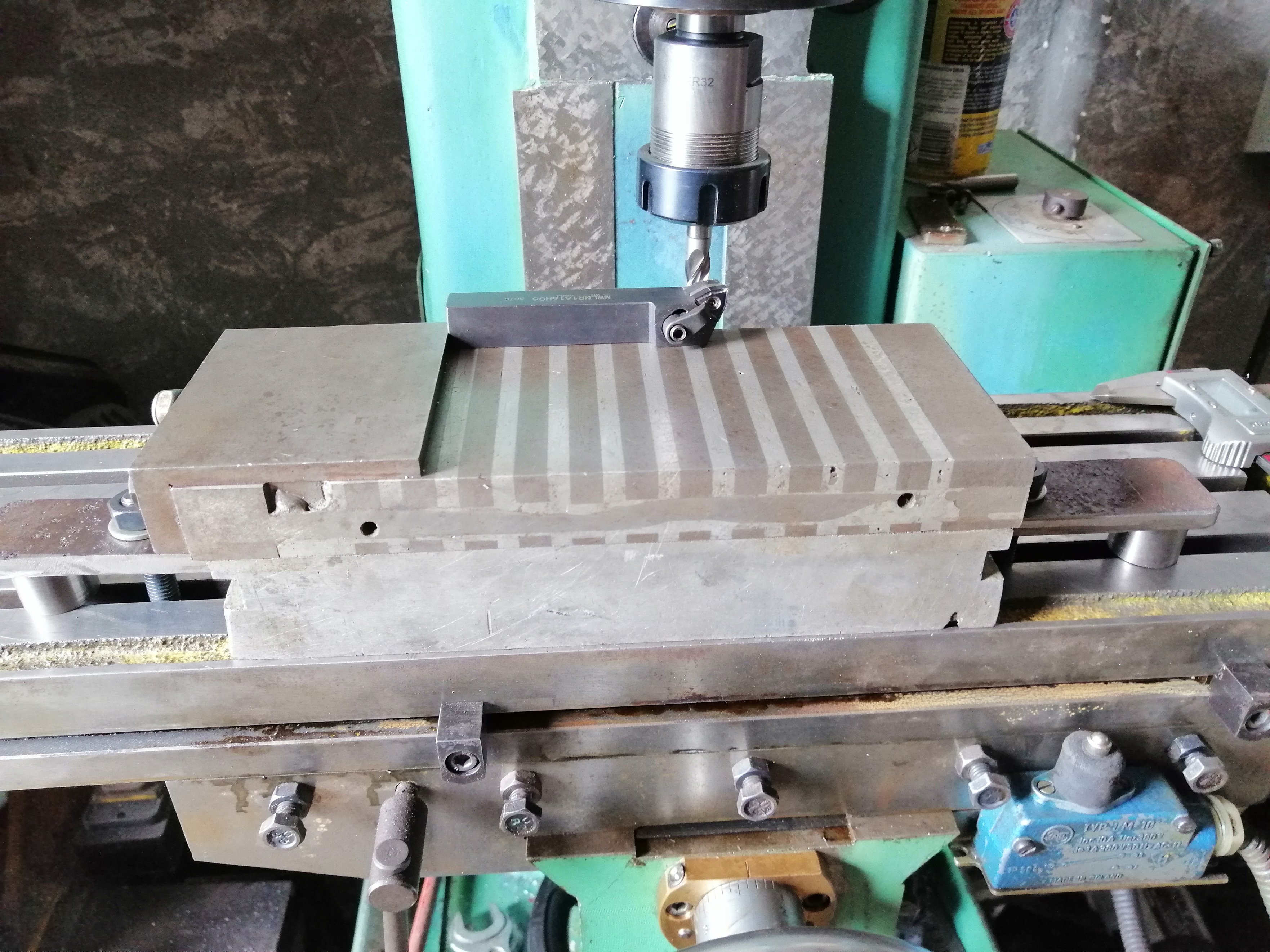

Obrazek Wykorzystanie stolika magnetycznego do frezowania noża 16x16,na frezarce fwe16

Jeśli już, to ja bym go poobstawiał płytkami dookoła, wszak ostrze nie skrawa w jednym tylko kierunku... a jak nie daj boże zerwie, to może być Stalingrad... :wink:

W tym magnesie powinny być wysuwne w razie potrzeby płaskowniki, skoro ich nie ma to tak jak Roman napisał, obstawić płytkami.

Tak zrobiłem . Przy zagłebianiu w materiał odpychało mi nożyk . Obłożyłem kawałkami blachy 10 mm i było OK . Fotka zrobiona już po robocie . Generalnie nożyk sprawdza się w tokarce tytan 520 wyśmienicie . Wyszło 16x13.5 mm . Bez podkładek pasuje do osi tokarki .

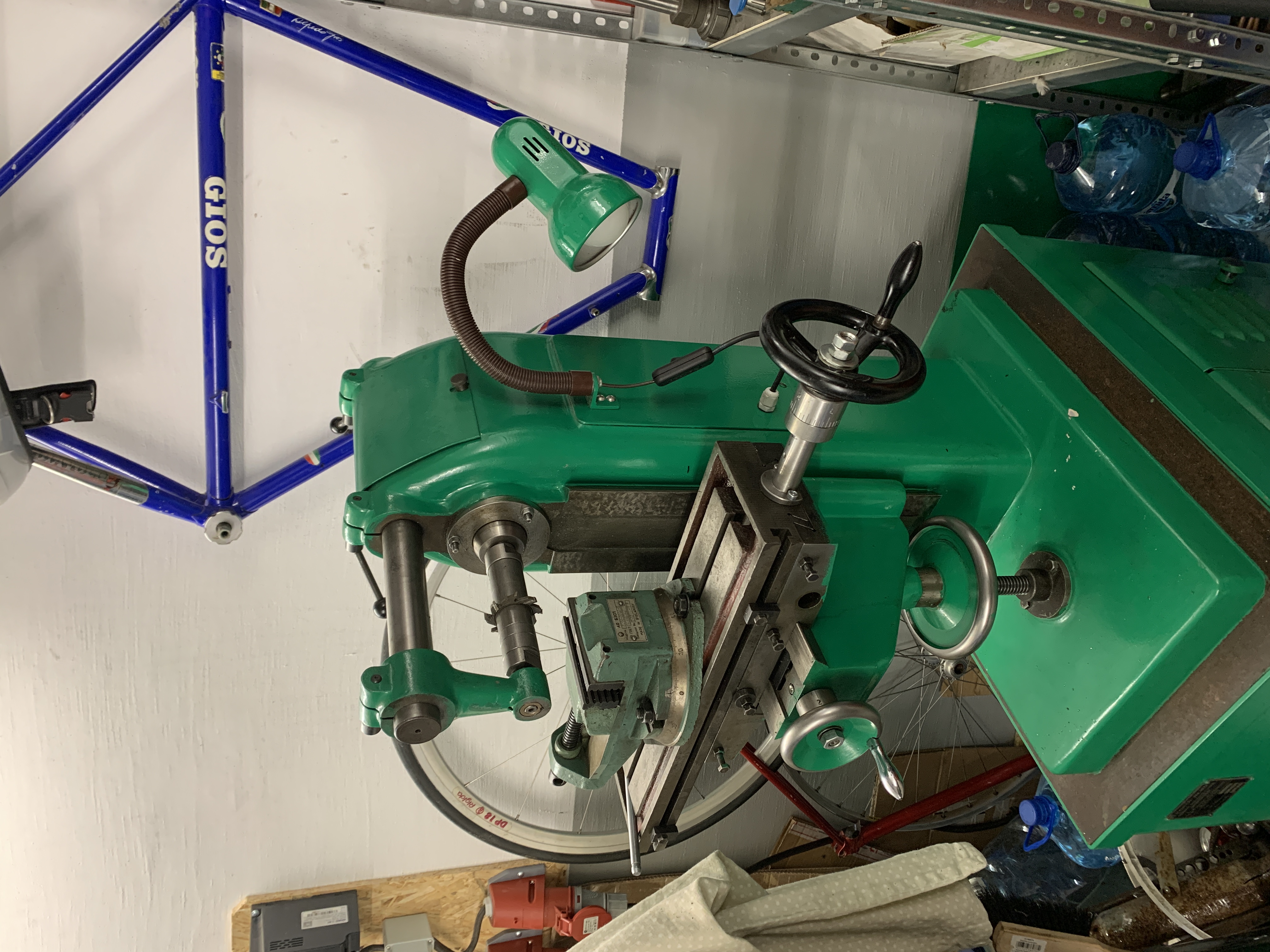

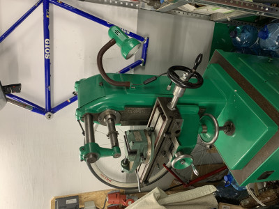

Nabyłem FX2M i chciałbym poprawić tą informację o maszynie.
Ma stożek MK3 we wrzecionie, silnik 0,75 kW, powierzchnia stołu 125x450.
Zakres osi Y tylko 90 mm, bezpiecznie - 75-80, przy maksymalnym wysięgu stolik najeżdża na skalę korbki i utrudnia odczyt.
Jeśli używać głowicy zamontowanej w sposób jak na FWE16, czyli na osi poziomego wrzeciona, katastroficznie brakuje osi Z. Ale jest możliwość dodania 90-100 mm, podstawa z kolumną skręcona na śrubach i można dodać wstawkę, żeby stolik zjeżdżał niżej, długości prowadnic wystarczy, śrubę trzeba zamienić na dłuższą.
Oś X łatwo przerobić na śrubę, pod stolikiem jest tunel, gdzie bezproblemowo zmieści śruba z nakrętka (aktualnie mam Tr16x4).
Nawet przy zwiększeniu zakresu osi Z dalej brakuje miejsca z pionową głowicą jeśli używać imadło i uchwyt na tulejki typu ER25. Wyjściem jest używanie frezów mocowanych bezpośrednio na stożek, albo tulejek mających od zewnątrz stożek morsa i mocować do nich frezy walcowe bezpośrednio w głowicy, bez dodatkowych uchwytów. Łatwiej jest przy zamocowanym detalu do stołu bez imadła.
