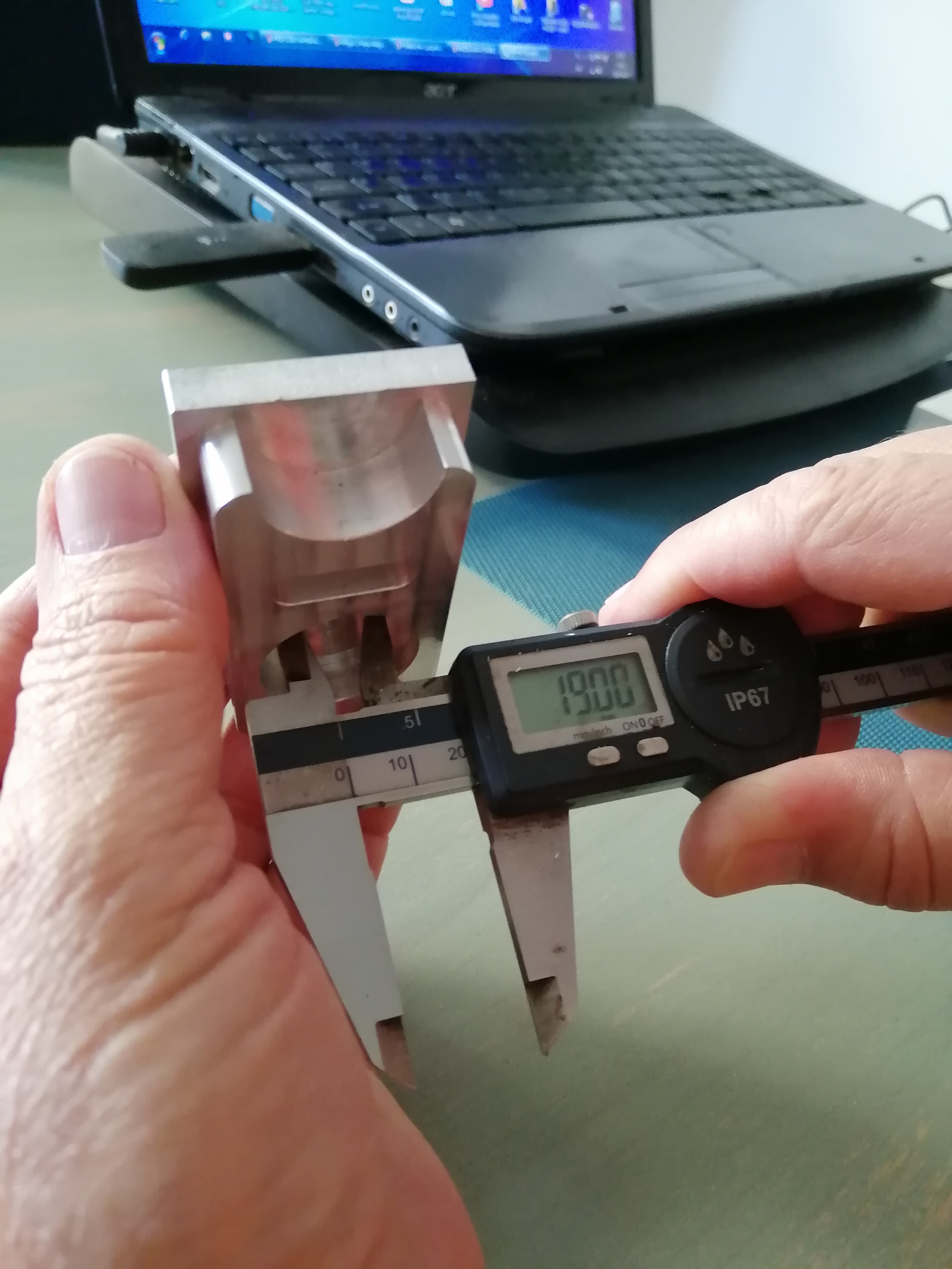

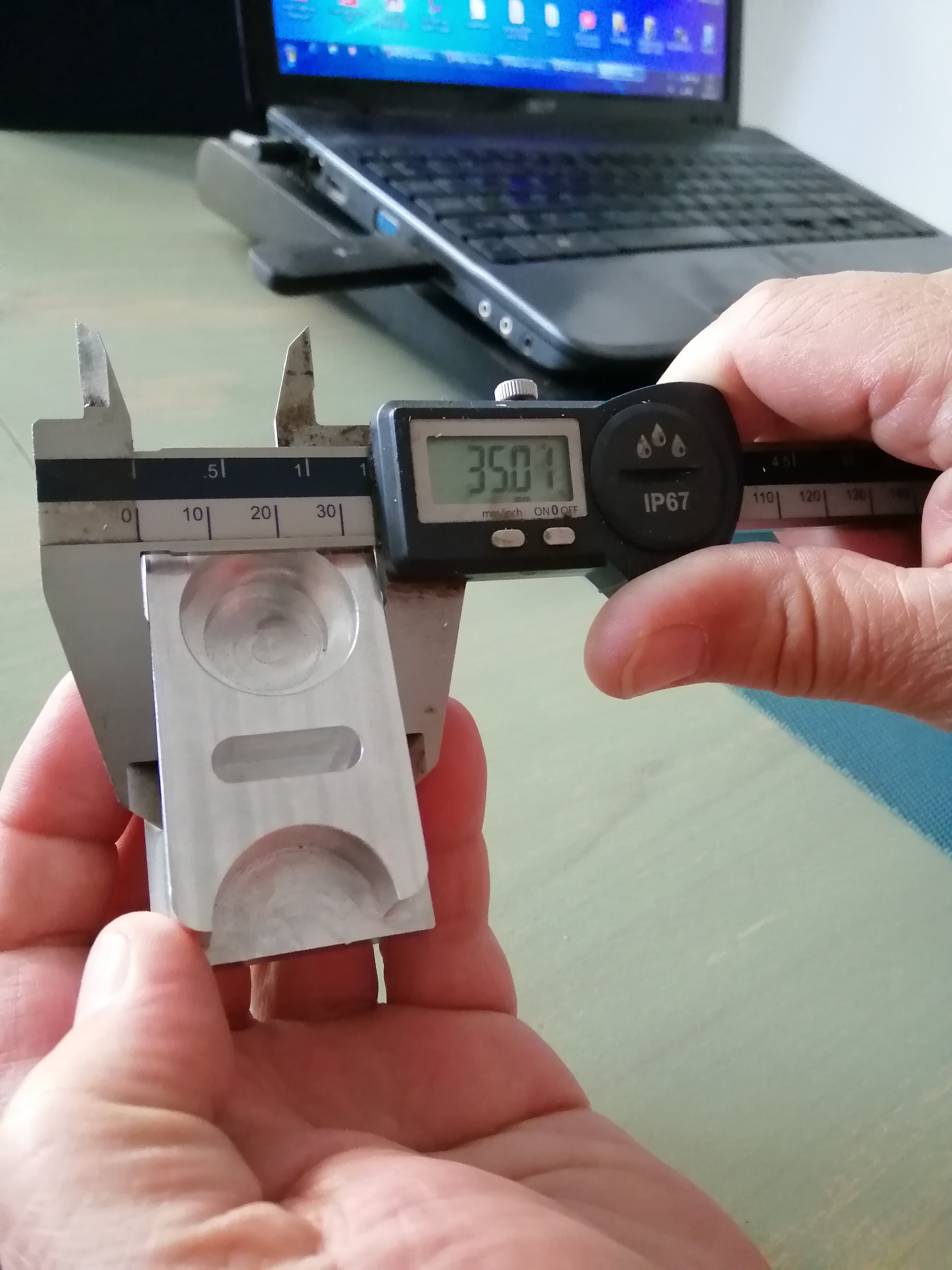

troszkę zmian w maszynie, dokończone tematy mechaniczne, dużo zmian w ustawianiach sterowania, dedykowane frezy...no i zaraz inaczej to wygląda !!...frezowanie oprawy łożyska w ALU, detal 65x35x12 mm
myślę że teraz lepiej to wygląda !!
Co Wy na takie frezowanie w amatorskiej maszynie ??!!
film z frezowania https://youtu.be/B4Qhzy6BZ_4
każda myśl jest możliwa do realizacji !!..te najbardziej szalone na jutro !!! ;-)

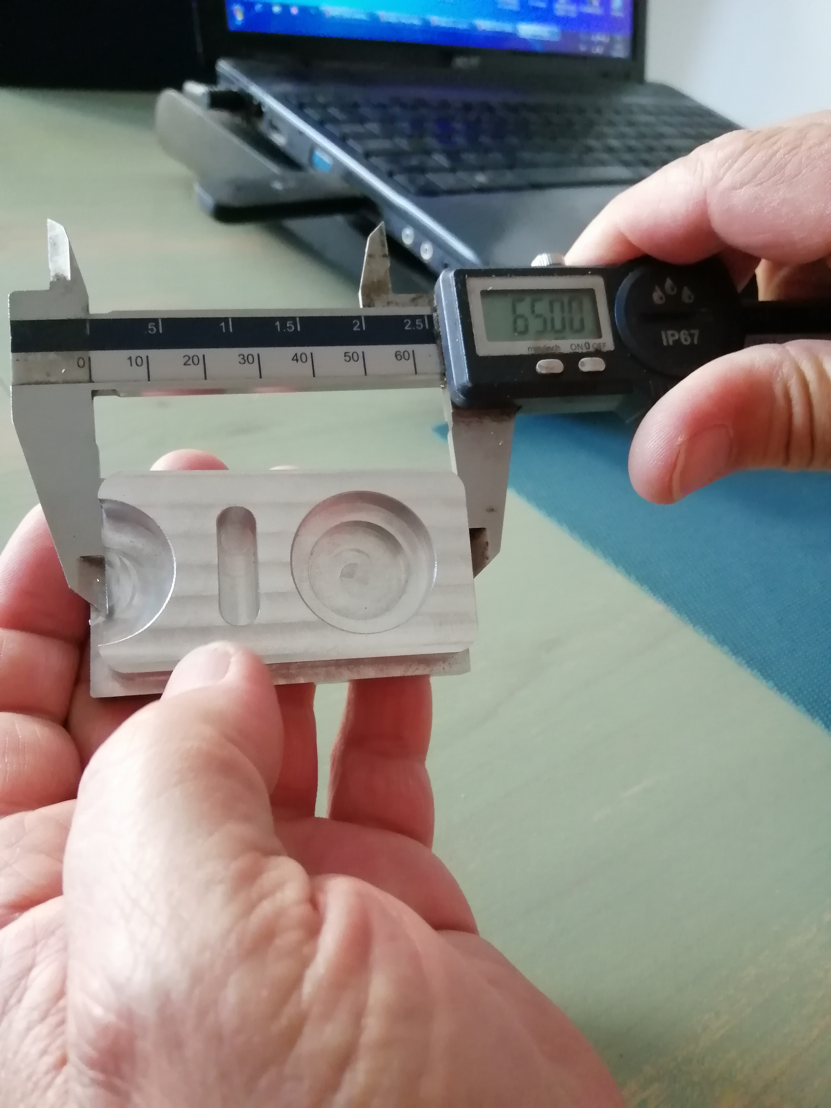

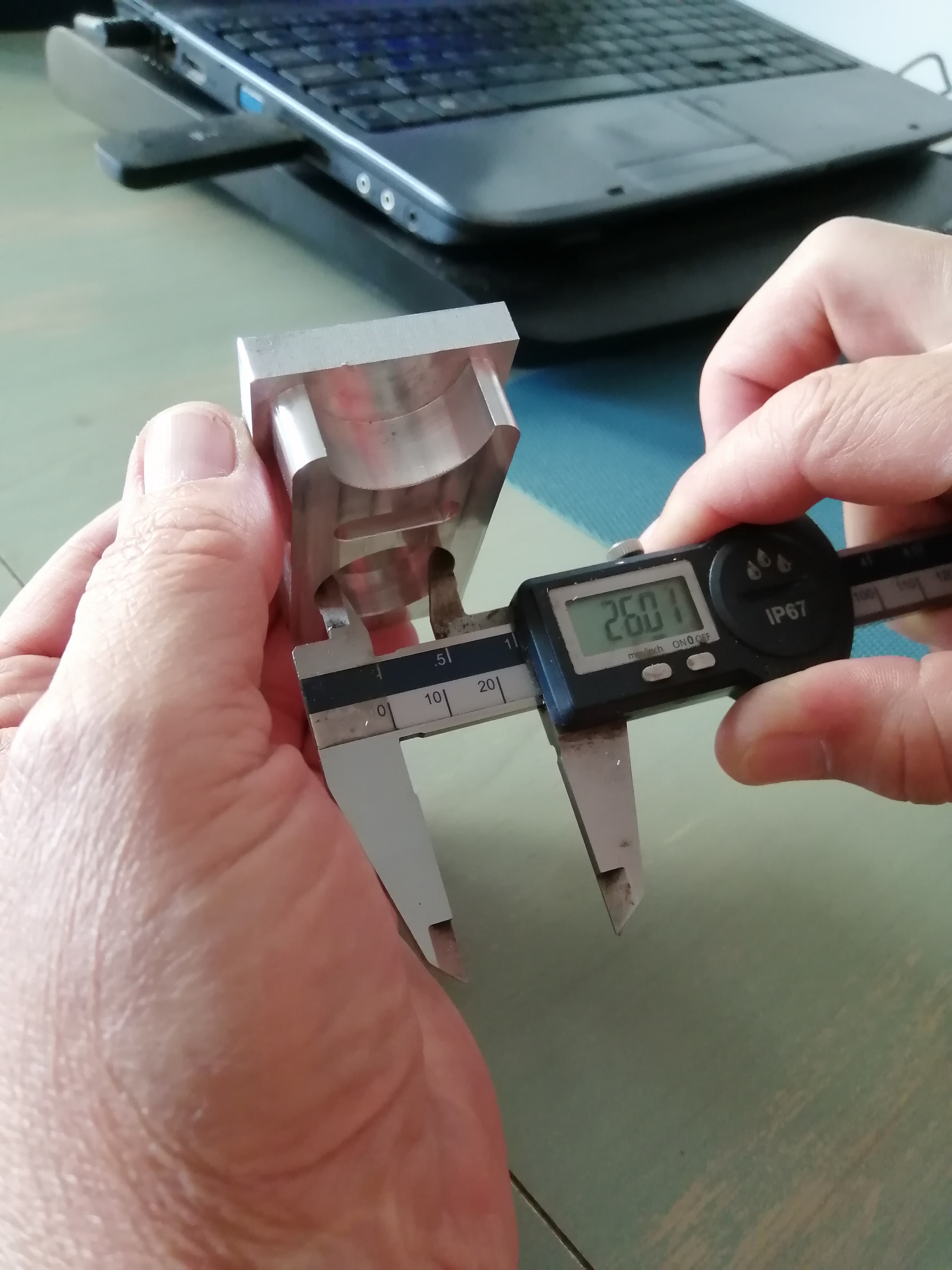

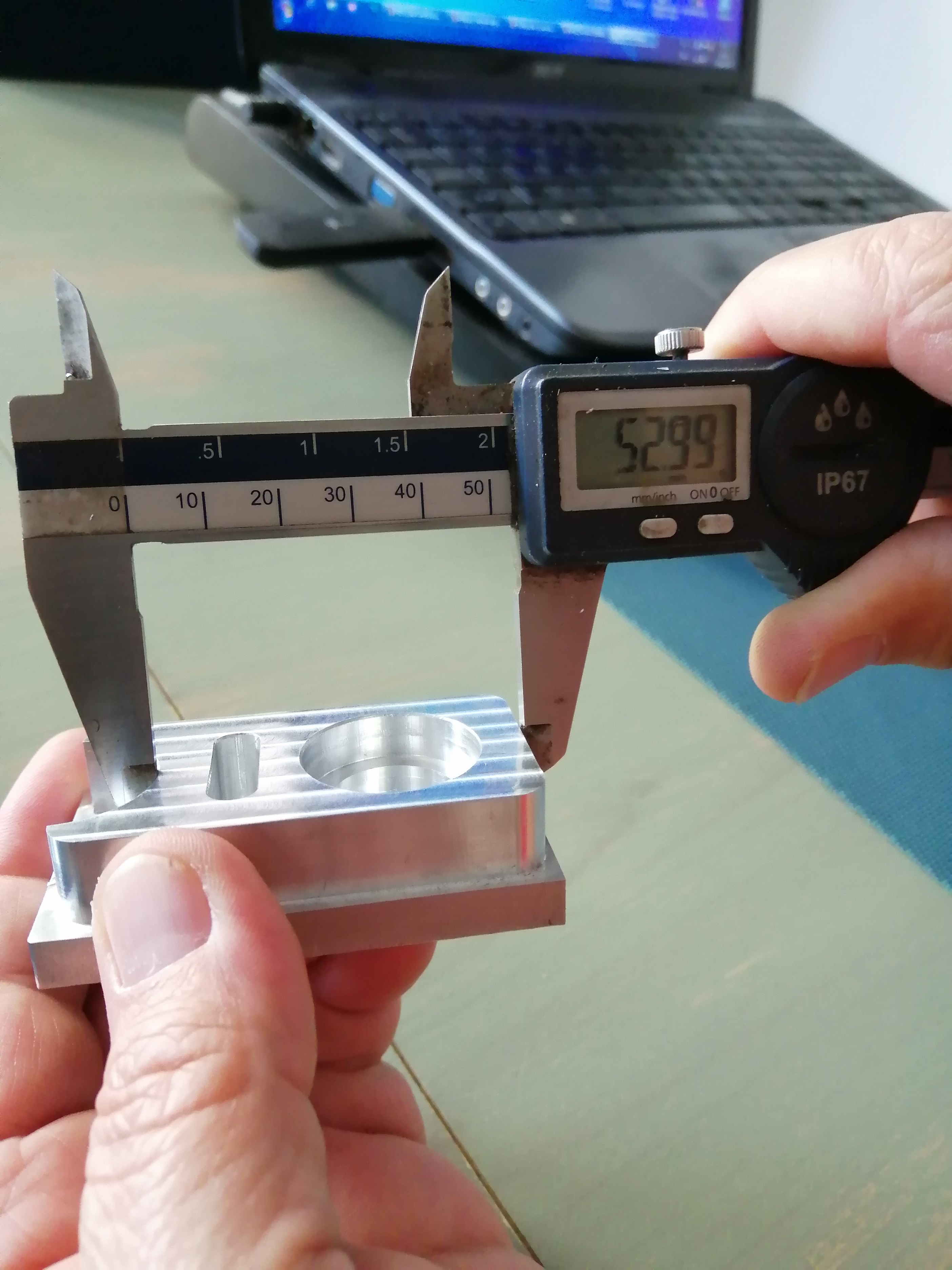

Post napisał: mareks68 » 05 sie 2020, 18:12
no i zapomniałem o fotkach gotowego elementu, oto kilka z nich

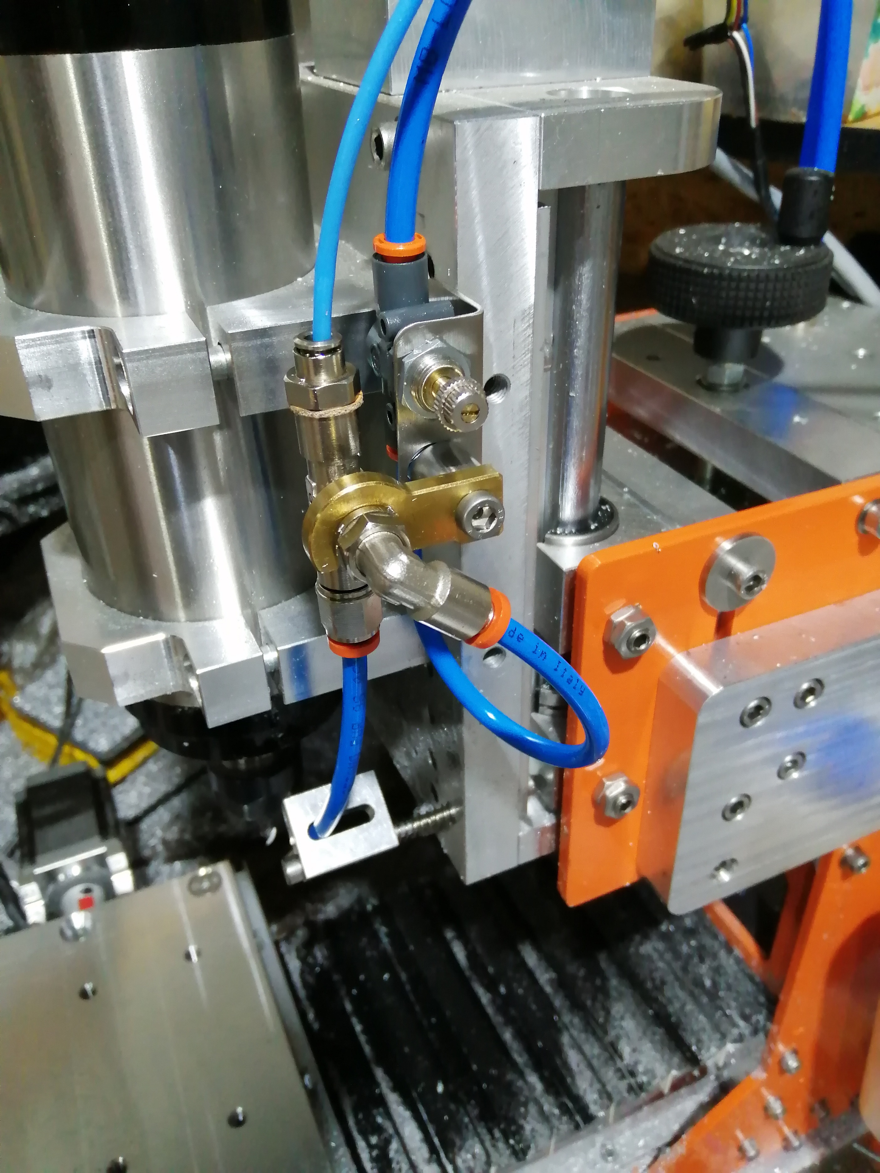

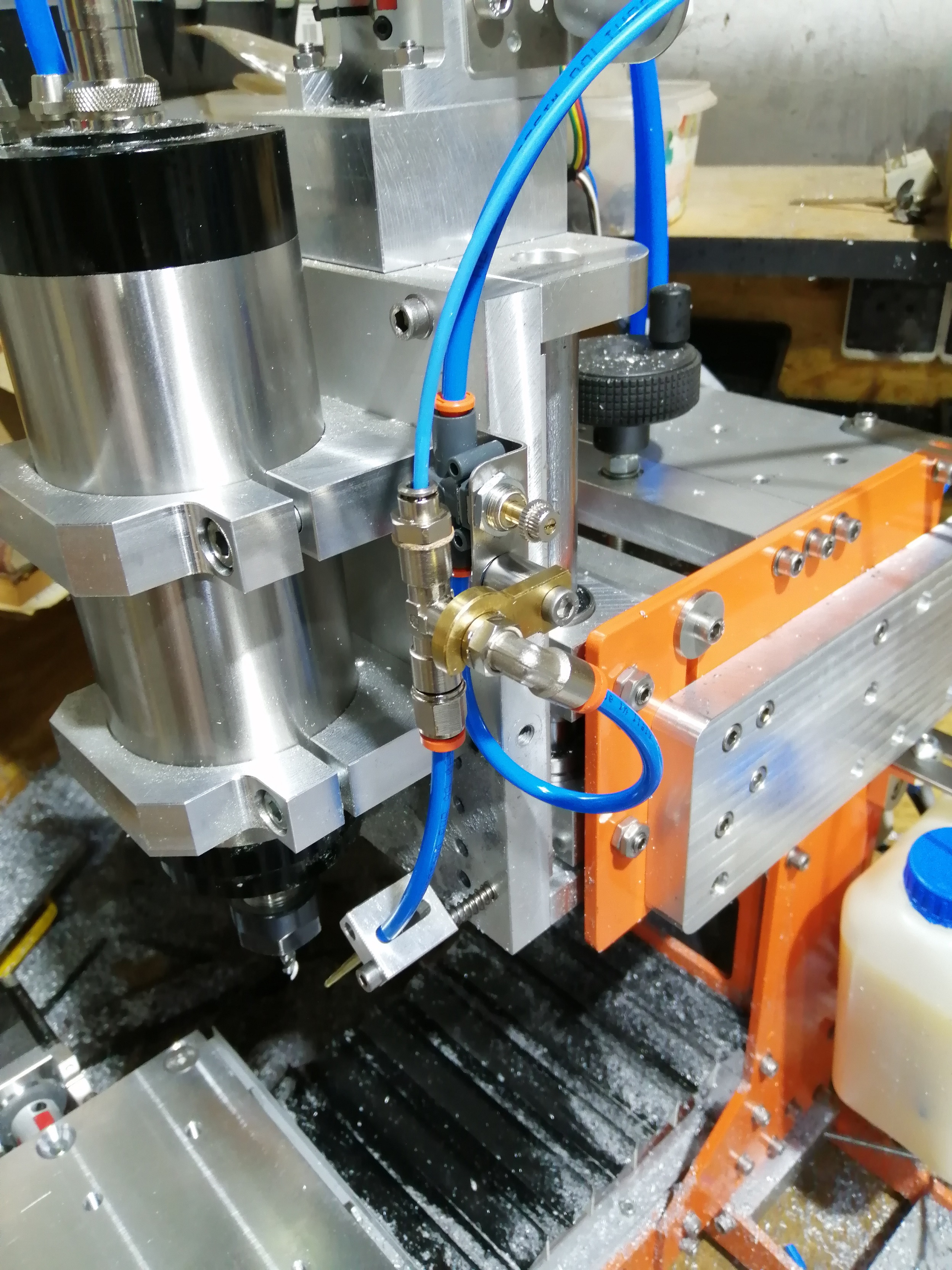

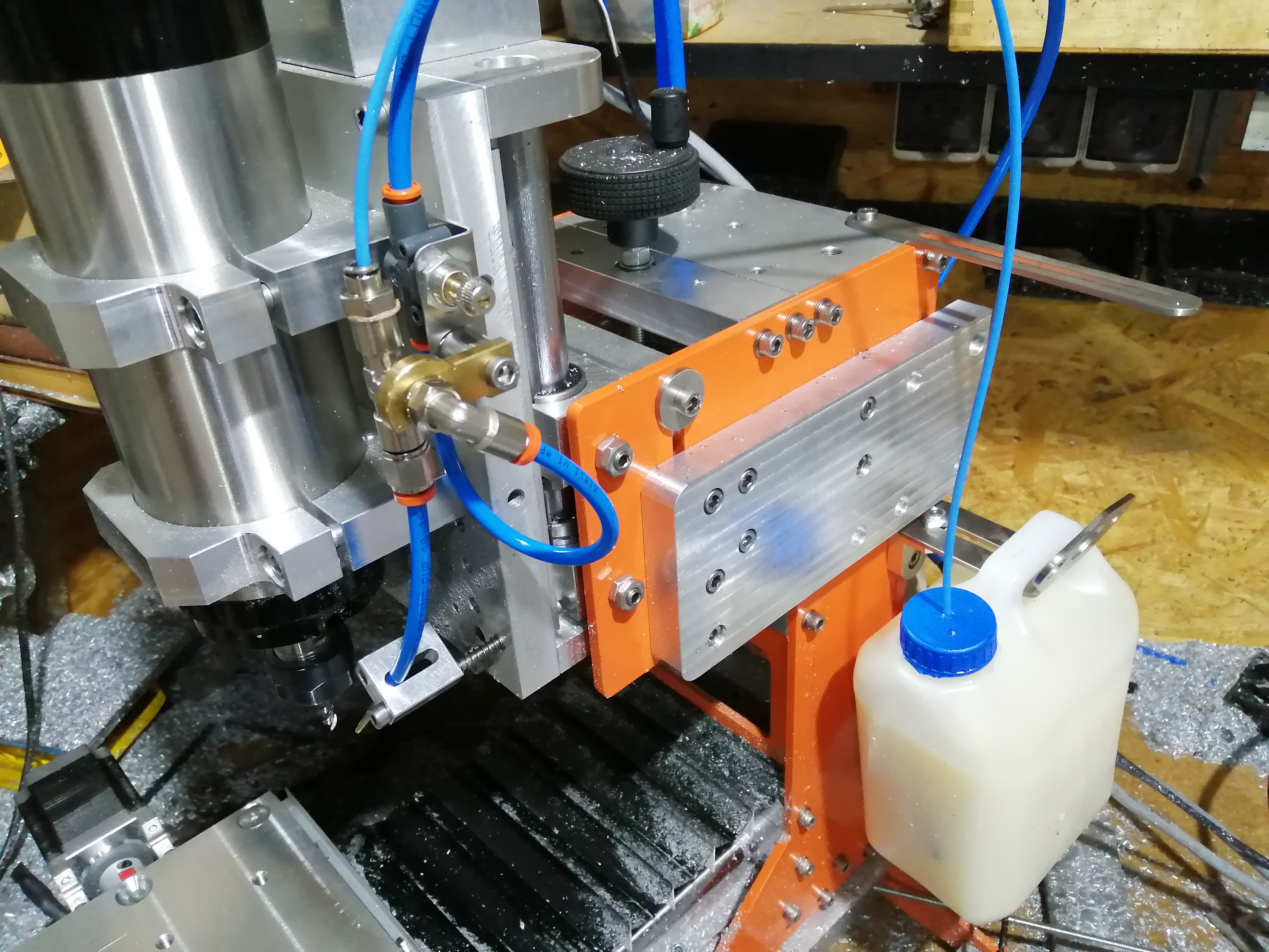

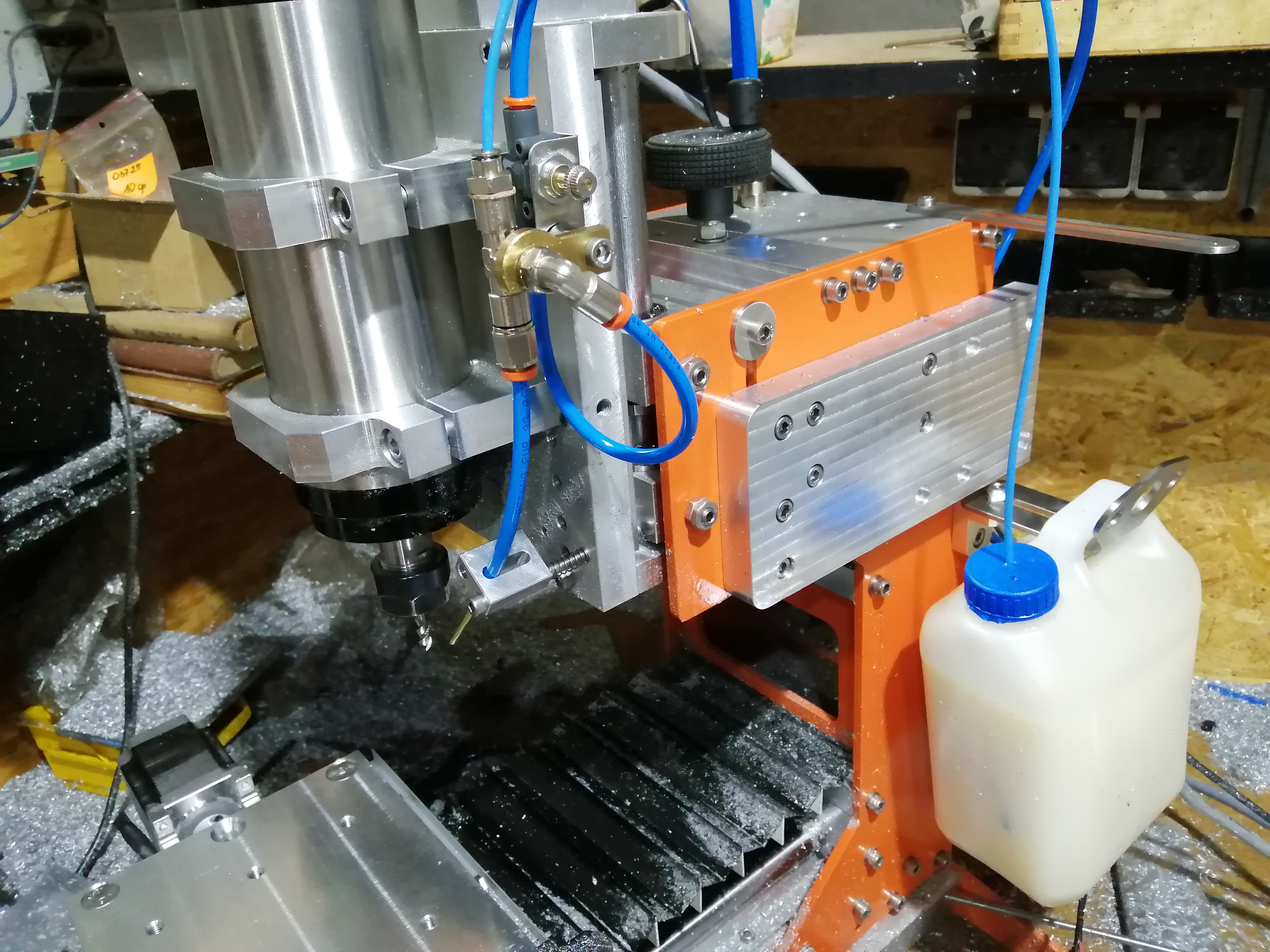

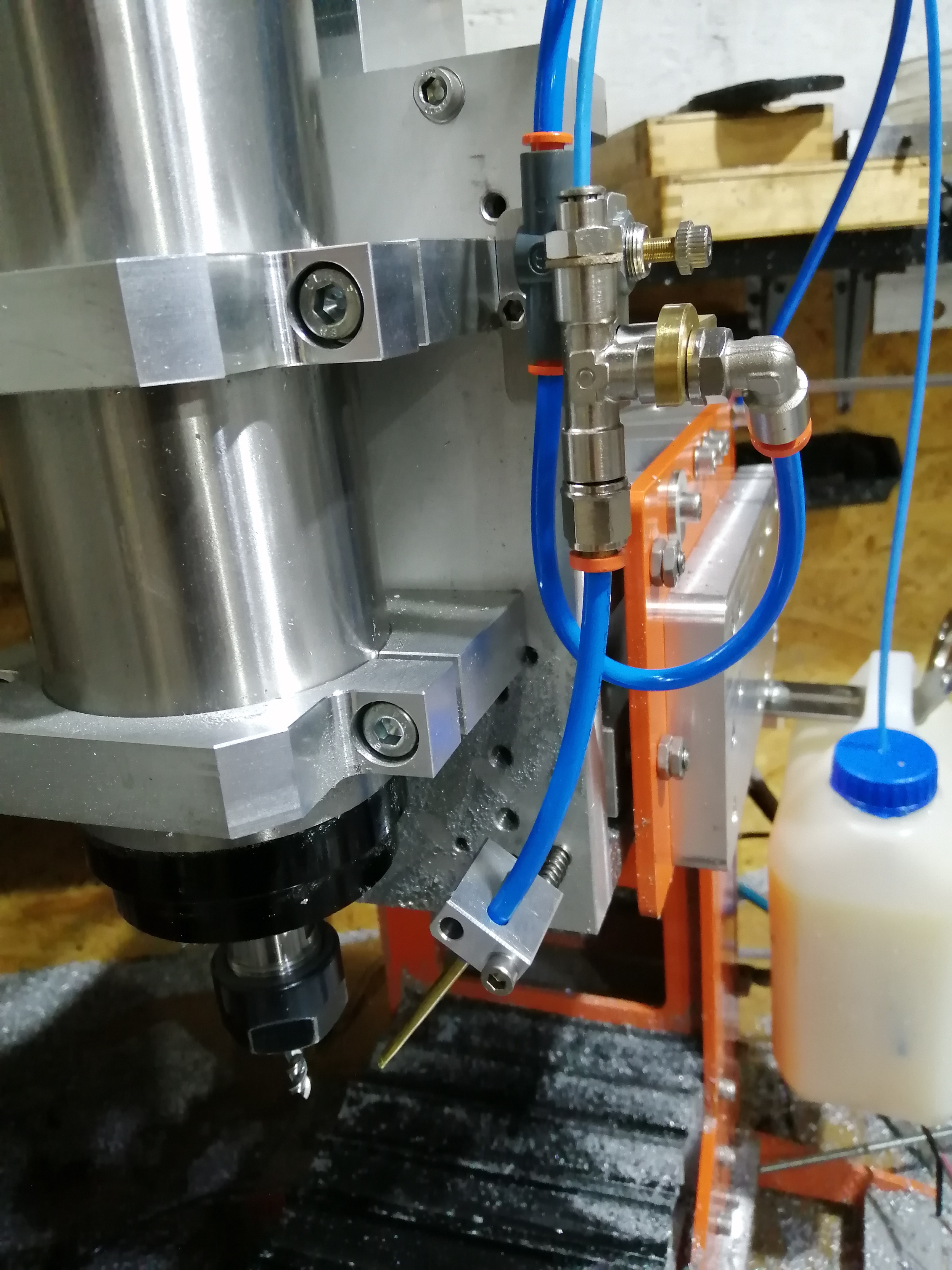

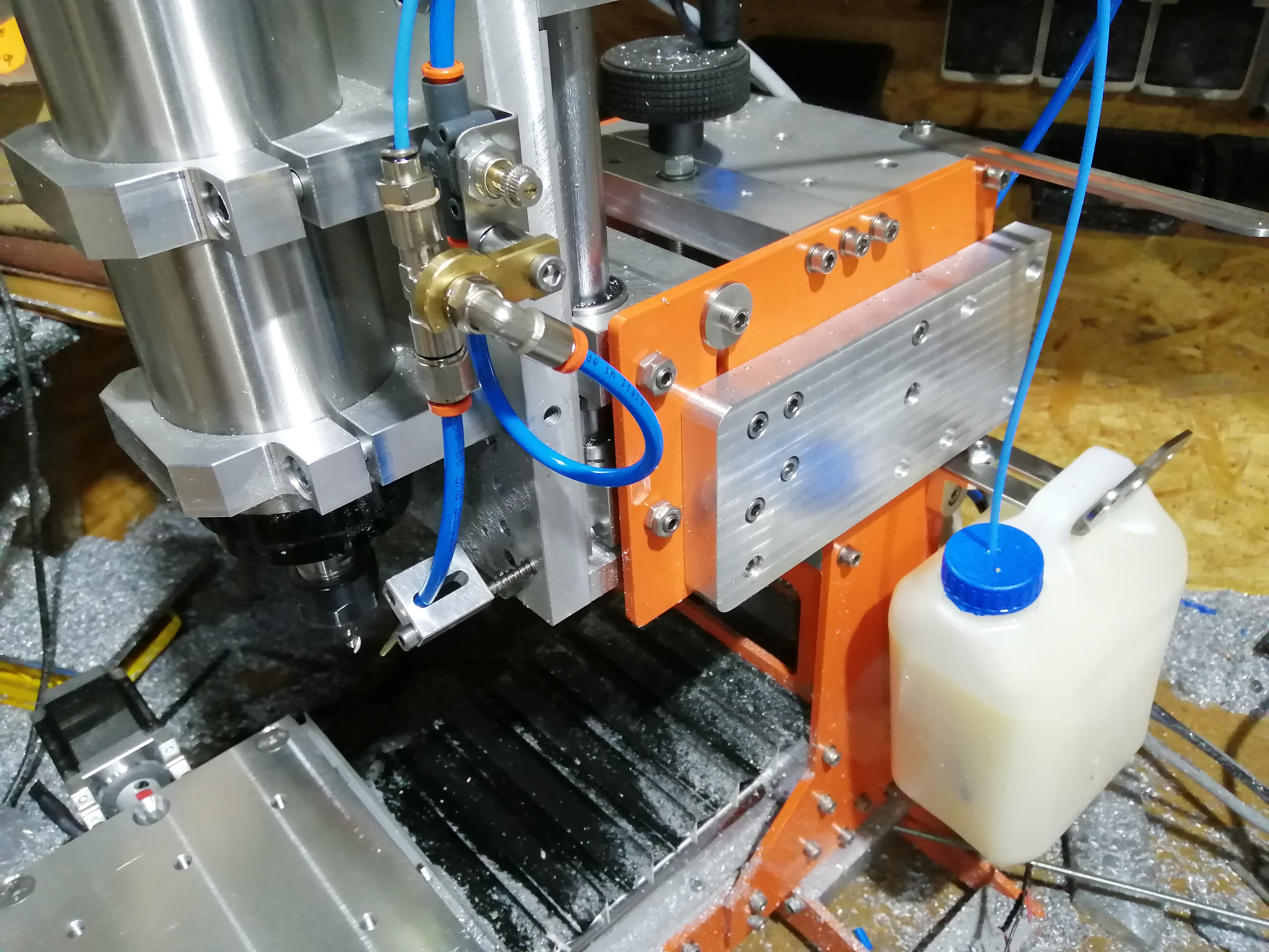

temat chłodzenia-smarowania narzędzia uważam za zakończony, w myśl zasady nie kupuj jak możesz zrobić sam zrobiłem sobie system mgły olejowej, wszystko śmiga bez problemów, załączany elektrozaworem więc sterowanie z programu, koszt całkowity 5 zł ( węzyki ) reszta "przydasie " garażowe i troszkę wiercenia i frezowania, jednak musi być zaworek zwrotny na wejściu ssania bo po ponownym załączeniu po kilku minutach potrzebuje chwili żeby zassać chłodziwo. Zakres od kropelkowania do prawie nie widocznej mgiełki.Zbiornik nie będzie widoczny za powstającymi właśnie osłonami maszyny. Obrazek Obrazek Obrazek

Polecam pompkę perystaltyczną. Wszystkie inne patenty są zawodne...
mareks68
Posty w temacie: 44
Posty: 136
Rejestracja: 08 mar 2009, 10:08
Re: Frezarka słupowa cnc stalowo-aluminiowa - moja wizja !!
#57
Post napisał: mareks68 » 30 sie 2020, 19:03
oprawcafotografii pisze:
30 sie 2020, 18:21
ja potrzebuję mgiełkę, więc ten system na zasadzie eżektora się sprawdza

Piszę o mgiełce. Do rozpylacza dostarczasz płyn za pomocą pompki a nie podciśnieniem.
Przerobiłem wszystkie chyba kombinacje i na dłuższą metę sprawdziła się tylko pompka...
Pamiętaj, że przy frezowaniu aluminium kilka sekund braku chłodzenia oznacza złamanie freza.

oprawcafotografii pisze:Pamiętaj, że przy frezowaniu aluminium kilka sekund braku chłodzenia oznacza złamanie freza.
Zależy jakiego. Jak jakieś gumowe PA38 to owszem, ale przy frezowaniu stopów automatowych czy Pa9 problem jest mniejszy.

Post napisał: oprawcafotografii » 31 sie 2020, 10:59
Wtedy problem pojawia się po kilkunastu sekundach zamiast po kilku ;)
