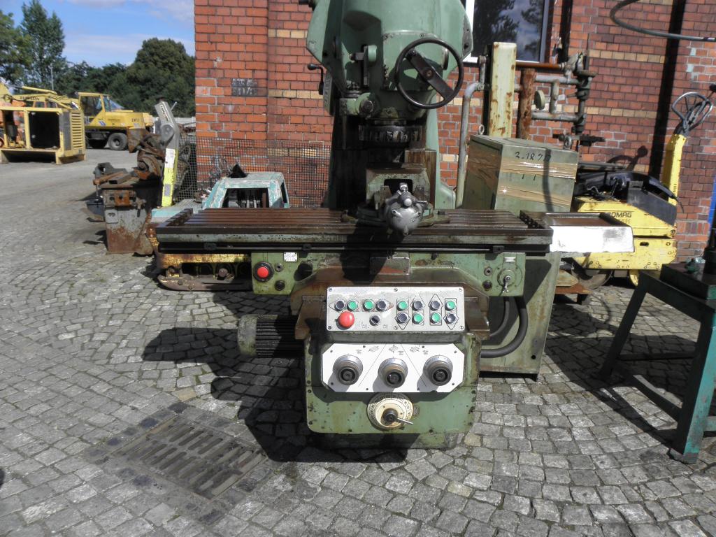

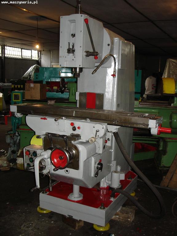

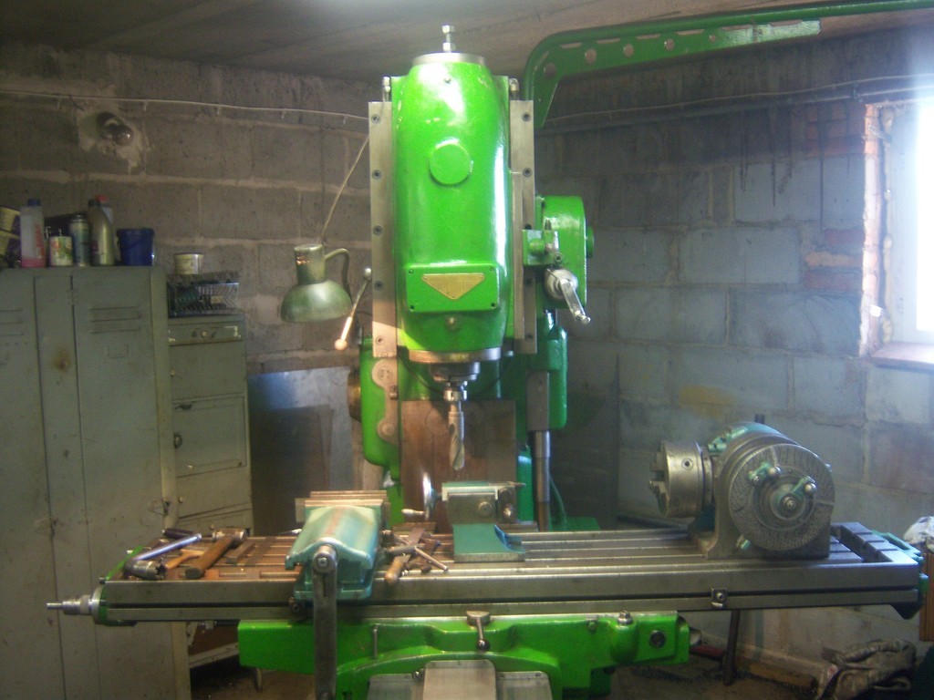

Witam, jestem w trakcie zbierania sprzętu do warsztatu a jak sie trafi do produkcji.
Ojciec jako tokarz-frezer z wieloletnim doświadczeniem obstawia takie maszyny jak FYA 32 M i FYA 41M bo niema jak polskie i solidne konstrukcje, ale ja jako osoba nowego pokolenia szukam zawsze alternatywy i pytam się was jakie to inne ewentualnie można wybrać.
w innych postach doczytałem sie takiego małego zestawienia:
FYD25 FYD32 - pionowe jarocińskie
FWD25 FWD32 - uniwersalne jarocińskie
6P11 6P12 - pionowe rosyjskie
6P81 6P82 - uniwersalne rosyjskie
FU251 FU321 - uniwersalne bułgarskie

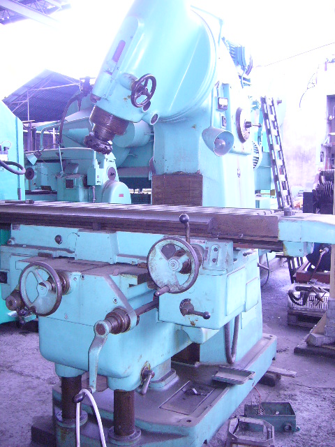

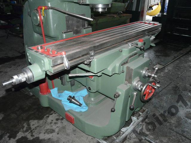

i jak to odnieść do tych pionowych 32M i 42M zdjecia poniżej
FYA 32M
FYA 41M

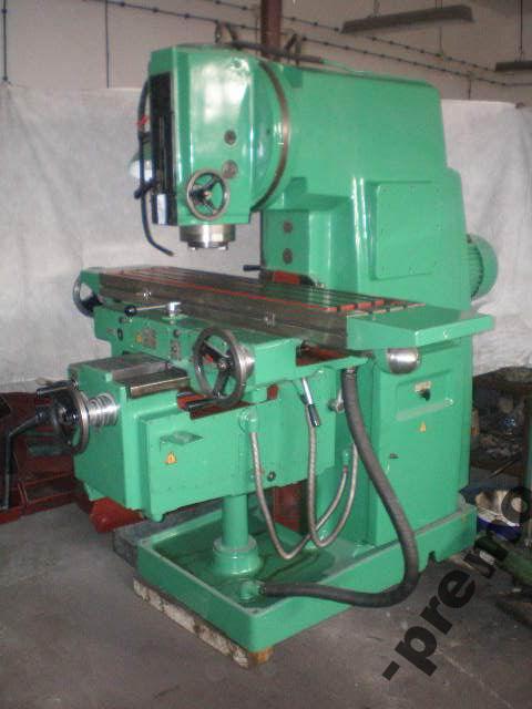

Post napisał: shaki27 » 02 lip 2012, 15:39

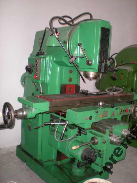

do tematu dorzucam ze bardzo mocno zacząłem się interesować inną frezarką Polską typ FYD32 popularna jarocinka ma krótszy i węższy stół, jeśli ktoś robił na FYA i na FYD prosiłbym o jakieś porównanie tych maszyn.
FYD 32 Jarocin

Post napisał: tomek_skocz » 08 lip 2012, 21:36
Popytam znajomego majstra, on ma rosyjską pionową, bardzo sobie chwali, szczególnie za to, że cichutka (zęby łukowe skośne) i bezawaryjna. Jest to bodajże frezarka 6H10, ale nie dam sobie głowy uciąć.

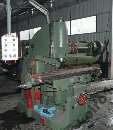

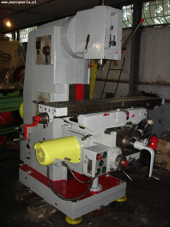

Post napisał: shaki27 » 22 lip 2012, 10:37

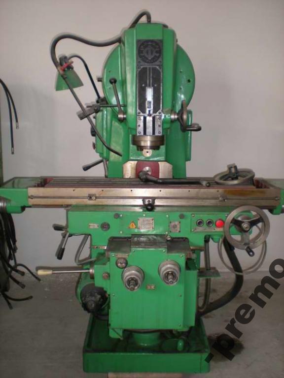

Ogólnie są to maszyny do ciężkiej pracy i obrabiania dużych przedmiotów i można do nich zaliczyć jeszcze rosyjskie pionowe frezarki 6P11 6P12, średnio waga tych maszyn od zaczyna się od 3 ton do nawet 5 ale cechują sie za to duża stabilnością i wytrzymałością.
Rosyjska 6p12
ogólnie chciałbym zrobić porównanie frezarek na stożek Iso 40 oraz Iso 50, oraz ich możliwości a potem podsumowanie względem użyteczności, wytrzymałości, awaryjności, obsługi.

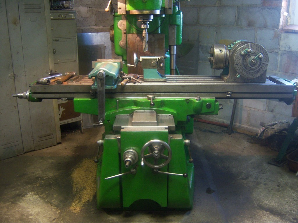

Post napisał: shaki27 » 18 sie 2012, 16:08
Witam ponownie do zestawu dużych frezarek na stożek Iso 50 dorzucam kolejne dwie które są dość ciekawe a myśle że dość porównywalne pod względem możliwości.

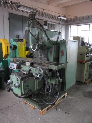

Pierwsza FREZARKA PIONOWA FA 5AV produkcja czechy
Parametry
Szerokość roboczej powierzchni stołu : 350 mm
Rozmiar mocujący stołu : 450 x 2000 mm
Skok podłużny (X) : 1400 mm
Pionowy skok (Z) : 450 mm
Skok poprzeczny (Y) : 440 mm
Mocujący stożek wrzeciona : - .sk 50
Moc głównego elektro silnika : 15 kW
Rozmiary dł x sz x wy : 3920 x 2520 mm
Masa maszyny : 5300 kg
Długośc powierzchni stołu roboczego : 2000 mm

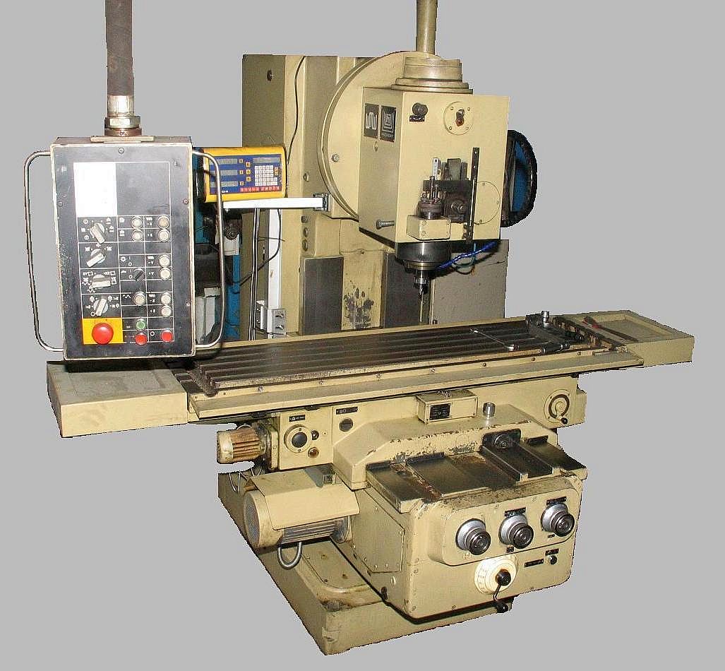

oraz niemiecka VEB FSS 400
Frezarka pionowa FSS 400 przeznaczona jest do zastosowania w produkcji seryjnej jak i jednostkowej. Dzięki mocnej konstrukcji i szerokiemu zakresowi prędkości obrotowych można na niej obrabiać przedmioty ze stali szybkotnącej lub węglików spiekanych przy możliwie największej mocy skrawającej bez wywoływania drgań.
Dane techniczne FSS 400E HECKERT

Może jest ktoś kto może sie podzielić możliwościami z praktyki i awaryjnością maszyn, bo jednak te aspekty sa chyba najwążniejsze jak dla mnie.
IMPULS3
Posty: 8067
Lokalizacja: LUBELSKIE
Post napisał: IMPULS3 » 18 sie 2012, 21:08
Nie wiem czy kolega reklamuje czy szuka bo sądząc po podobnym temacie w tokarkach to raczej nie slucha......
6T12 jest jak na te gabaryty bardzo wygodna w miarę sztywna raczej malo awaryjna. Natomiast te HECKERT-y biją na glowę inne swoją sztywnością, ale przy ręcznej obsludze (korbkami ) to tragedia, te obok siebie wyprowadzenia wszystkich osi i przekladanie korbki to można się zalamać. Chyba że przeróbka na CNC to wtedy naprawdę sztywna maszyna.
shaki27
Posty: 47
Rejestracja: 21 cze 2012, 07:04
Lokalizacja: pomorskie
Post napisał: shaki27 » 18 sie 2012, 23:43
Szukam, na obecną chwilę zakupiłem mała koreanke na Iso 40 model f2-250, a teraz szukam większej i zastanawiam sie jaka by była najlepsza, biore pod uwagę głównie duże maszyny powyżej 4 ton by były masywne i sztywne, oraz to by były mało awaryjne, bo jak ktoś napisał że np w 6p12 to trzeba jakieś sprzęgło wymieniać,
Nie znam sie na tych maszynach , więc wolę się spytać doświadczonych użytkowników.
