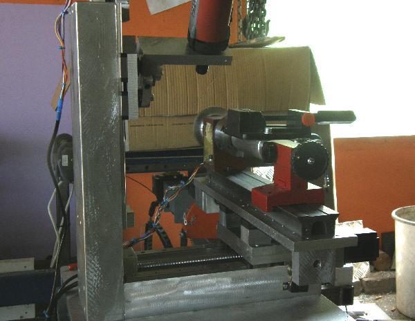

Niestety to tak jak w łazience - czysto jest wtedy gdy jest, a nie gdy się kafelki położy.bartuss1 pisze:co do estetyki - zaopatrzam sie w zespół zabawek do piaskowania i szkiełkowania
frezarka pecyzyjna 5 osi

hieMrozik pisze:Tylko nie szkiełkuj tym samym ścierniwem stali i alu.
Powierzchnie alu dobrze potem przeszczotkować stalową szczotką bo taka piaskowana jest wrażliwa na korozję.
no tyle to jeszcze chyba wiem
do stali elektrokorund, do alu kulki szklane bez adhezji scierniwa do materiału obrabianego jakby sie ktoś czepiał
widok z boku

a tak z ciekawosci jak generujesz kod na 5 osi? bo chyba dema takich programow nie ma:))

Kol. Bartuss, dobrze widzę? pionową kolumnę przykręciłeś do czoła poziomej belki czterema śrubkami? I coś takiego robi jako korpus obrabiarki? Toż przecież nawet wiertaka jest solidniej zwiazana - nie można było skopiować? Miejsca do diabła, pod stołem jeszcze więcej - co kazało tak wązko i mizernie.
Słowa uznania za okablowanie - z pewnością to wymogi CE i Deklaraci Zgodności.

A mam pytania czy przewidziałeś hamulec do osi obrotowej ?
Czy aby dobrym pomysłem było realizowanie przeniesienie napędu z silnika na oś jednym paskiem ?
Co jest jak chwycisz za rączkę imadełka ile możesz skręcić osią?

to maszynka dla modelarzy do frezowania maleńkich kształtow w modelach redukcyjnych a nie czołg
kod to akurat na 4 osie bo piąta nastawna ręcznie
poza tym ta maszynka nie jest robiona pod CE któregos sie tak uczepił
pozwole sobie zauwazyc ze większość wiertarek stolowych kolumnowych jest przykręcona do podłoża na 3 śrubkach, tutaj podłoze ma za zadanie dać stabilnośc maszynie coby sie nie przewrocila przy max wychyleniu osi podluznej, poza tym kolega niech sie najpierw czymś pochwali zamiast ...

tak 4 śrubkami M10, ale wczesniej obie powierzchnie zostaly przefrezowane celem uzyskania prostopadłości.ma555rek pisze:pionową kolumnę przykręciłeś do czoła poziomej belki czterema śrubkami?
ma555rek pisze:Toż przecież nawet wiertaka jest solidniej zwiazana

Kiedy testy ?
A przy okazji przypominam się z pytaniami:

os obrotowa z przełozeniem 1:4, pozycjonowanie w praktyce bedzie potrzebne plus/minus 45stopni, hamulca nie ma - oś nie będzie sztywna podczas pracy tylko będzie zmieniać się w okreslonym przedziale kątów.
narzedzie obrabiające fi 1 - 2 mm.
jeden pasek wystarczy. rączke mam chwycic na sucho czy przy włączonym sterowanku ?
raczka z wysiegiem powiedzmy 0,15m od osi przy nacisku reka powiedzmy 200N daje nam moment 30Nm a przekładnia daje nam 7,6 Nm - to oczywiste ze silnik zgubi kroki, ale ponieważ material będzie zamocowany w poblizu osi uchwytu to moment siły od narzedzia już jest mały - chyba nie trzeba tego tlumaczyc.

Niczym się nie pochwalę bo nie bedę robił. Natomiast to co widzę nie musi mieć przeciwnika aby ujawniły się błedy. Ale nie w tym rzecz. Skoro kolega lepszego nie popełni to może chociaż poprawi - mocowanie imadełka. Teraz stoi dużo powyżej osi obrotu - i podnoszone przez kolegę momenty są niezdrowe i Gkod też taki kulawy - z punktem obrotu na polu sąsiada. Nie śmiem nawet zaproponować specjalnego imadełka z podstawą chwytu na osi - pewnie zaraz bedą argumenty o kosztach. Ale przy tej konstrukcji bedzie to techniczną hipokryzją. Zresztą jak całe to gadanie o analizie sił i momentów.

chodzi główne o to ze jak razem ze ścierniwem w materiał alu będą się wbijać malutkie czasteczki stali to korozja gwarantowana dość szybko. Dobre efekty daje śrut stalowy, ładna powierzchnia wychodzi, szczelna i umocniona powierzchniowo. Do kupienia na kilogramy z nierdzewki.bartuss1 pisze: hie
