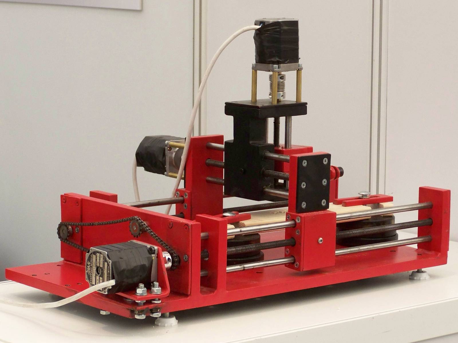

Na targach Toolex na stoisku stowarzyszenia ProCAx była czerwona frezarka na cieniutkich podwójnych wałkach wiszących, z silnikami oklejonymi czarną taśmą i przeniesieniem napędu na drugą śrubę osi X za pomocą łańcucha. Taka typowa studencka tania amatorszczyzna ale w drewnie dawała radę. :)
Fotkę tej czerwonej frezarki można zobaczyć tu:
http://www.procax.org.pl/downloads.php? ... oad_id=486
Teraz spójrzmy na drewnianą ślicznotkę Ursusa:

pitsa pisze:Na targach Toolex na stoisku stowarzyszenia ProCAx była czerwona frezarka na cieniutkich podwójnych wałkach wiszących, z silnikami oklejonymi czarną taśmą i przeniesieniem napędu na drugą śrubę osi X za pomocą łańcucha. Taka typowa studencka tania amatorszczyzna ale w drewnie dawała radę. :)
Obrazek Obrazek

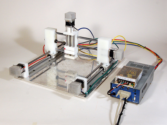

a wystarczyło zastosować wałki podparte i byłoby sztywniej:
Obrazek Obrazek

Chłopaki mówili, że uczelnia nie dała kasy ani sponsora i takie fredziole wychodzą. :)

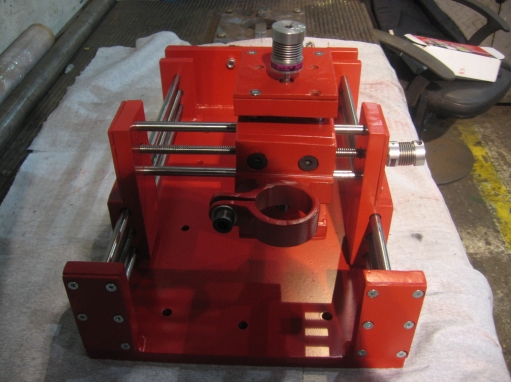

Tak wygląda amatorskie wykonanie tej czerwonej frezarki pokazanej na targach:

A może nie ploter tylko frezarka kolumnowa?
Obrazek Obrazek
Obrazek Obrazek

pitsa pisze:Tak wygląda amatorskie wykonanie tej czerwonej frezarki pokazanej na targach:
Fajna izolacja cieplna silników :wink:
