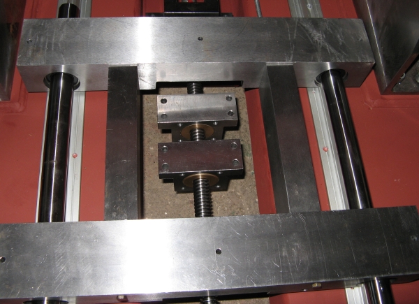

mam także pytanie jak połączyć bloczek stolika ze śrubą napędową.
czy są nakrętki które mają jakis kołniez na srubki?
przepraszma- nawet nie mogę nazwać pewnych rzeczy- poprostu zaczynam od poziomu noworodka :) no prawie....
pozdrawiam serdecznie
"lepszy jeden dzwięk drobny ale miodny"
gmaro
Posty: 3667
Lokalizacja: zapytaj
Post napisał: gmaro » 17 gru 2006, 11:35
LukasPietruszka pisze:mam także pytanie jak połączyć bloczek stolika ze śrubą napędową.
ja wprasowałem nakrętki w obudowy a potem przykreciłem do całej podbudowy osi Y....
