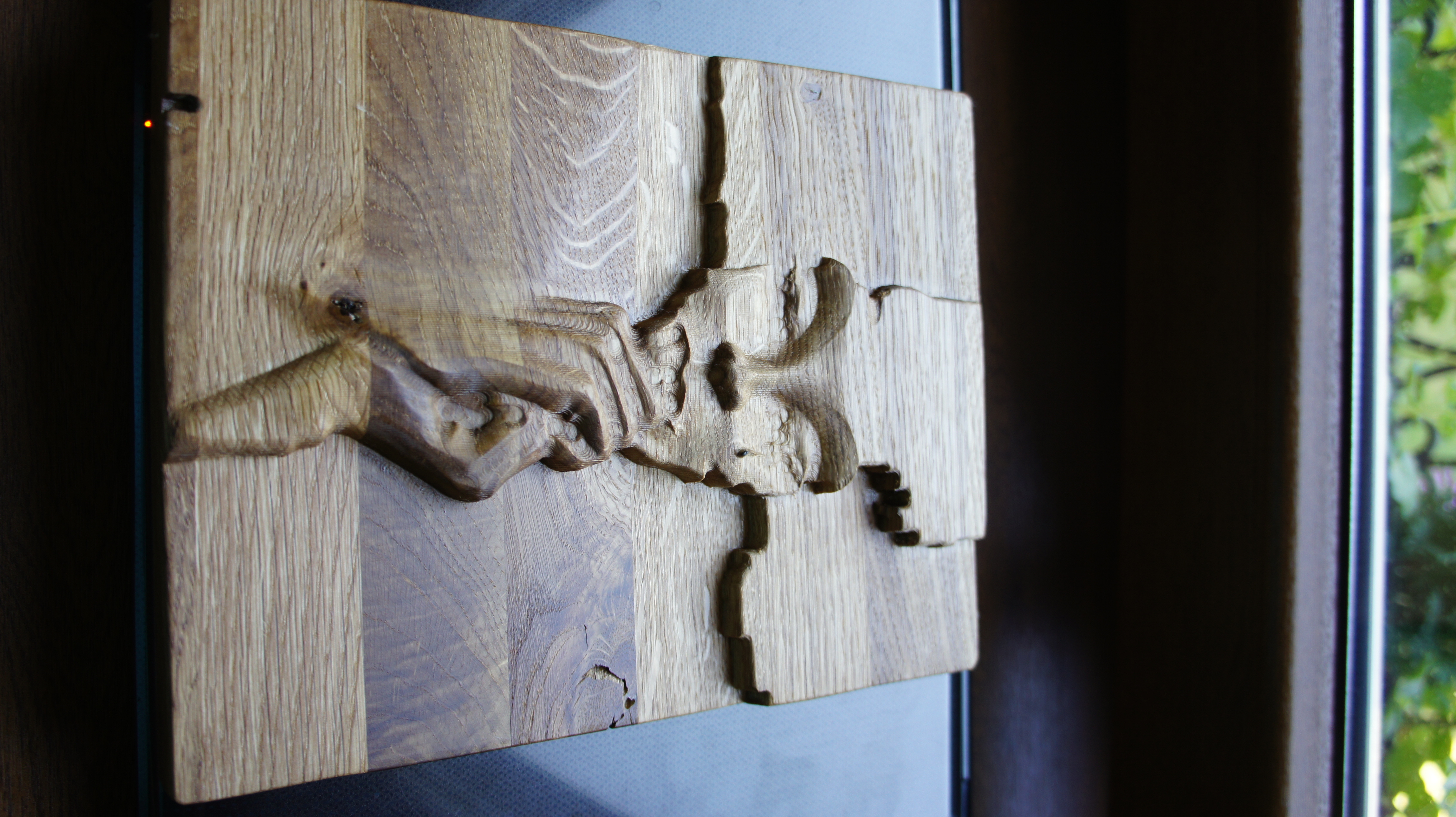

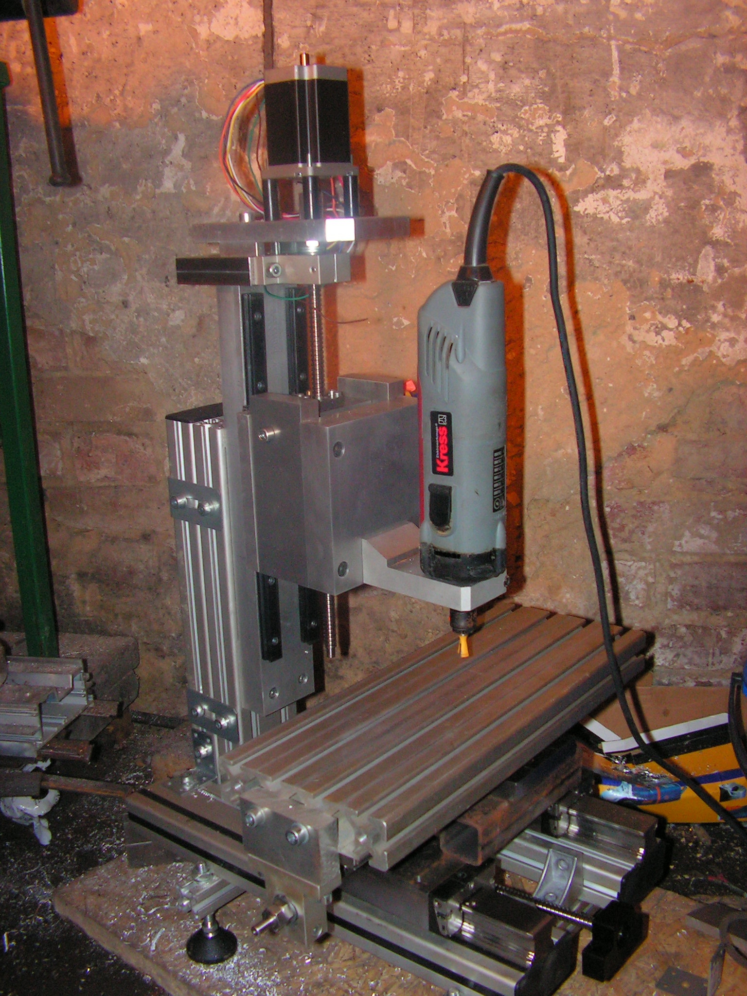

Witam wszystkich obecnych. Po frezarce ze sklejki, tokarce cnc i kilku innych zabawkach. Postanowiłem spróbować zbudować coś konkretnego. I tak powstała frezarka kolumnowa o polu pracy 300x200x250. Napędzana silnikami 3Nm, zbudowana ze stali i aluminium. We wszystkich osiach prowadnice szynowe i śruby kulowe. Wszeciono zamiennie Elte ER11, lub Kress.
Teraz jeszcze obudować i gotowe. Jednak budując obudowę, frezarka nie leni się i wypluwa z siebie takie obrazki.
Ten był pierwszy i obróbka końcowa zamiast frezem kulistym, puszczona była czołową 3mm, co jest widoczne w kilku miejscach. Pozostałe wyszły całkiem przyjemnie.

Wersja wstępna frezarki - czytaj wizja artystyczna - wyglądała jak na zdjęciu. Po wstępnych testach w celu usztywnienia konstrukcji kilka rzeczy przeprojektowałem i zmieniłem.
