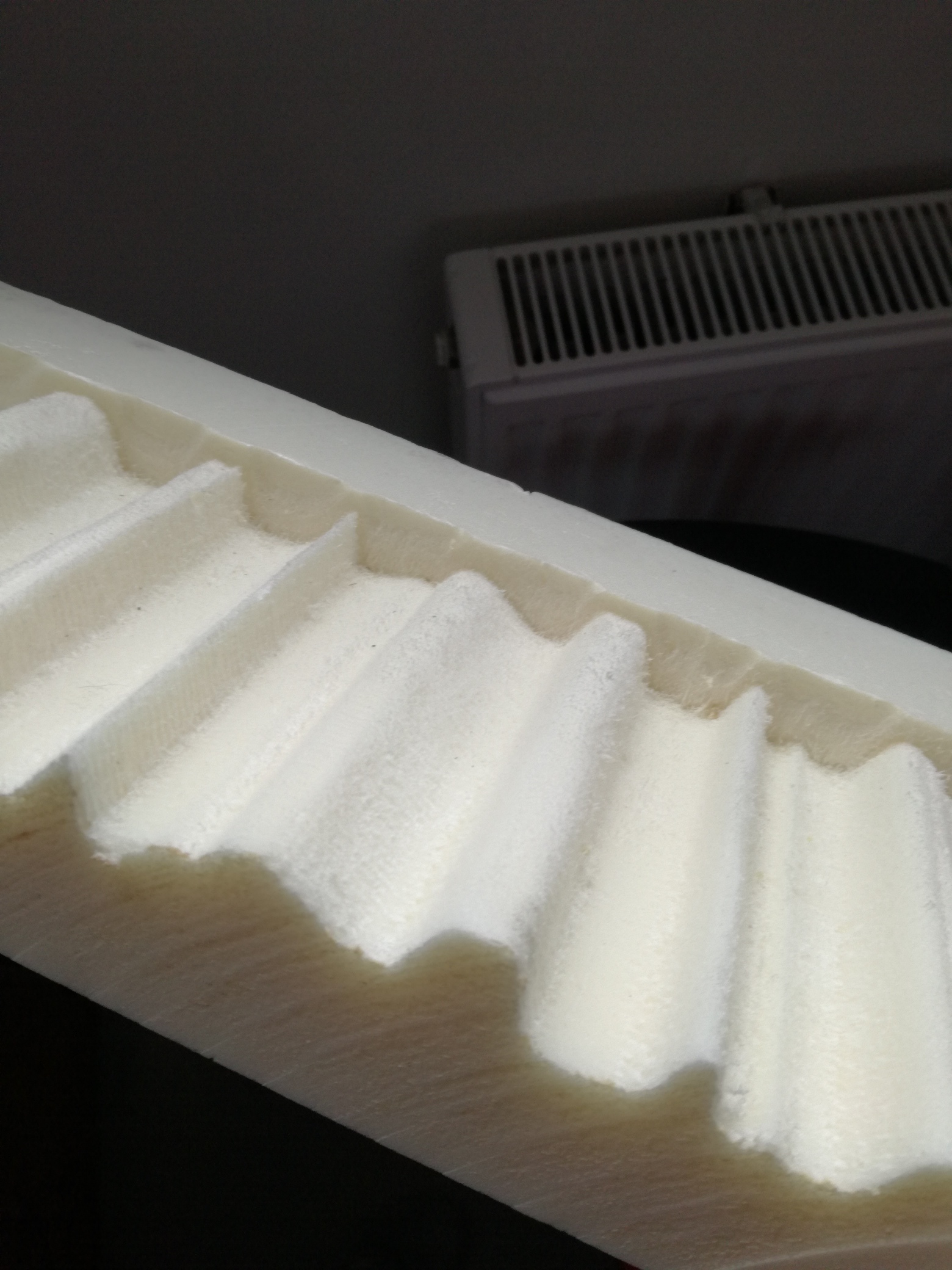

Posiadamy w firmie frezarkę firmy Kimla- 3osiową.
Czy jest ktoś w stanie doradzić jakiego oprogramowania należy użyć w celu uzyskania takiego efektu jak na zdjęciu. Obrazek
Będę wdzięczna za pomoc.

Hehe.
A co do tej pory robiliście z tą frezarką, skoro takie pytanie ? :-)
Chyba, że nie dostrzegam rangi problemu.
Mają być, za przeproszeniem, "takie fale na materiale" ?
No CAD i CAM, ni chybi. :-)
Aaaa teraz mnie oświeciło gdzie może być problem ...
Wyście tą kimlą wycinali do tej pory 2,5 D, jak się domyślam ?
No to może być jakiś kłopot.
Nie wiem co tam za CAMa dostarcza kimla w zestawie, ale trzeba będzie modelować raczej w CAD 3D.
Taki obrys z ręki może być trudno.
Można spróbować w kombajnie Fusion360 Autodesku. Chyba będzie najtaniej.

Artcam a Kimla wyposażona w słynny moduł 3D.
pozdr.

Dziękuję za odpowiedzi. ArtCAMa wykupiła firma Autodesk :( Szukam podobnego oprogramowania, które będzie darmowe lub w miarę tanie a dodatkowo łatwe w obsłudze w celu uzyskania efektu np. fal jak na zdjęciu.
Czy polecacie inny program?

Jak rozumiem to autor tematu pyta o CAD/CAM pięcio osiowy? A dokładnie o ten który jest w stanie "obsłużyć" maszynę z obracanym wrzecionem.
