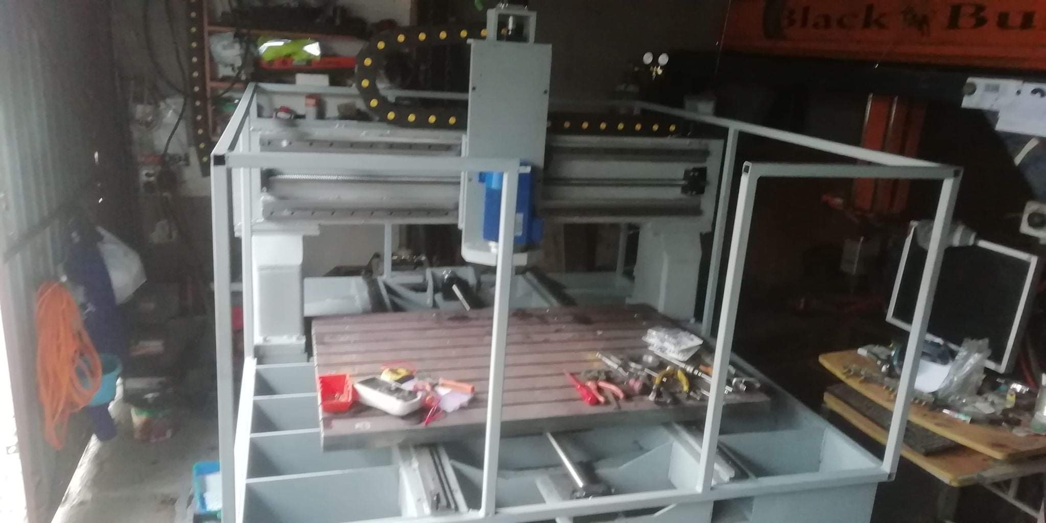

Przyjrzałem się frezarce, którą publikujesz na konstruktorcnc, no i już łapię Twoją ideę. Dobrze widzę, że bramę zrobiłeś przykręcaną?

Post napisał: bartuss1 » 21 mar 2023, 22:12
której? bo ich tam troche bylo
jesli chodzi o bramkę, to zawsze jest przykrecana - we wszystkich z ruchomym stolem, ma to uzasadnienie technologiczne, czyli obróbka podstawy a potem obróbka bramki i musi pasować.
kiedys spotworzyłem pare zabawek z przyspawaną bramą i kąty miały tendencje do rozjezdzania się, dlatego dałem se z tym spokój. po obróbce mam i plaszczyzny i kąty.

A dajesz kołki ustalające do połączenia skręcanego?
I jeszcze odnośnie profili. Na dół dałbym 100x100x6, gdyż tego zostaje mi sporo z produkcji. Na słupy bramy 100x100 też może być? No i jakiprofil na belkę poprzeczną?
bartuss1
Posty: 8323
Re: Frezarka hobbystyczna 520x320x350
Post napisał: bartuss1 » 22 mar 2023, 14:52
Kołki po ustawieniu.
na slupki setki troche cienkie, zawsze można je sparować razem do kupy i wyjdzie 100x200.
Na belke poprzeczną tez mozna połączyc profile, ja co prawda belke spawałem z blach 10mm, i przekroj 150x220 jakoś, no ale. Jak nie bedziesz orał w żelastwie to i z typowych profili tam ze scianką 6 ujdzie w tłoku. Chodzi o wibracje miedzy innymi i jakies niekontrolowane odkształcenia plus minus pare dych i już jest szajs nie robota.
