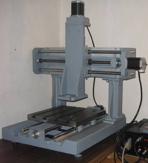

Na forum kolega Marecki-MK jest modelarzem oraz budował frezarkę między innymi do wycinania wręgów oto link do jego konstrukcji :logitec pisze:Jestem modelarzem i potrzebuje urządzenia (frezarki) do wycinania w sklejce o grubości ok 5 mm zaprogramowanych kształtów (np. wręg). Pole pracy takiej frezarki to ok 300x300 mm.
https://www.cnc.info.pl/topics60/frezar ... vt3529.htm
oraz jego strona www :
http://www.ship.modelarstwo.org.pl/cnc.htm
Wyczerpująco poruszył temat opisując go w bardzo dobry sposób .
Ale dobrze na początku wiedzieć jaką gotówka dysponujemy , łatwiej jest dopasować i dobrać konstrukcję i elektronikę oczywiście wszystko w granicach rozsądku aby zachować podstawowe zasady budowy swojego małego cnc
Ja ostatnio zbudowałem ploter o polu roboczym 300x230 a stolik jest właśnie 300x300 . Jako wrzeciono oczywiście Kress , silniki krokowe 3 Nm a sterownie oparte jest na sterownikach M542.
