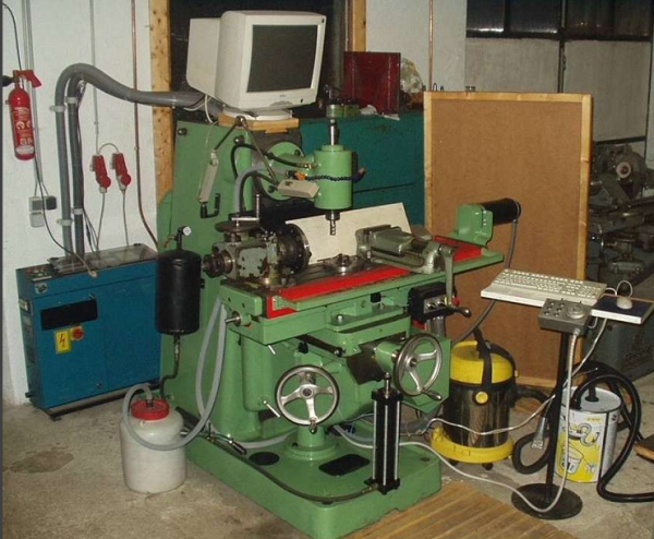

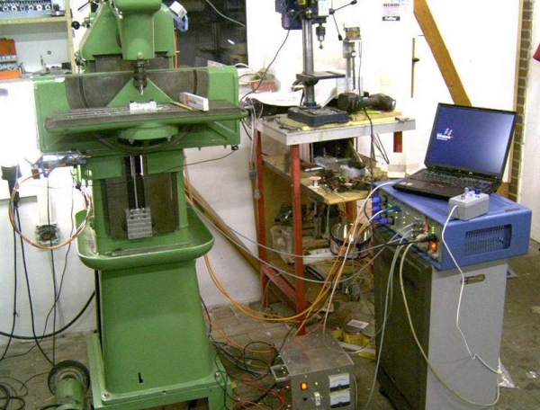

tu już w gre wchodzi nie tylko sztywna obrabiarka ale i mocne wrzeciono i odpowiednie narzedzia, taniej wyjdzie kupić 2 tony zelastwa za 7 tys na alledrogo i dołozyc drugie tyle na sruby kulowe i silniki krokowe z elektroniką
gmaro
Posty: 3667
Lokalizacja: zapytaj
Post napisał: gmaro » 06 mar 2007, 18:08
np : tak jak na foto :)
