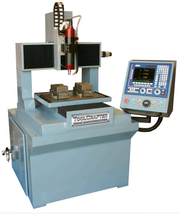

z tego co widzę twoja konstrukcja jest bardzo ciekawa ;) napewno musiałbym zmienić prowadnice z okrągłych na trapezowe głównie ma ona obrabiać stal ale po za tym jest OK :)

witam !! a jak zamienisz prowadnice na trapezowe w belce ? . na stole to da się ale na belce to może być problem . pozdrawiam !!

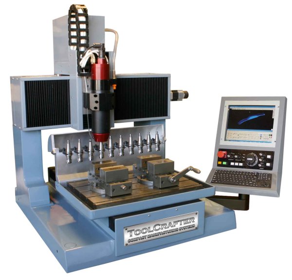

tak , maszyna jest sztywna i spisuję się na prawdę dobrze mimo że nie posiada prowadnic liniowych , oczywiście była pierwszą konstrukcją i jak to bywa nie zawsze idealną . Dla mnie jedną z maszyn na której można się wzorować to załączam na fotkach poniżej , mam nadzieje że pomogą jak i mój wątek w którym trochę fotek z prac pokazałem :)
