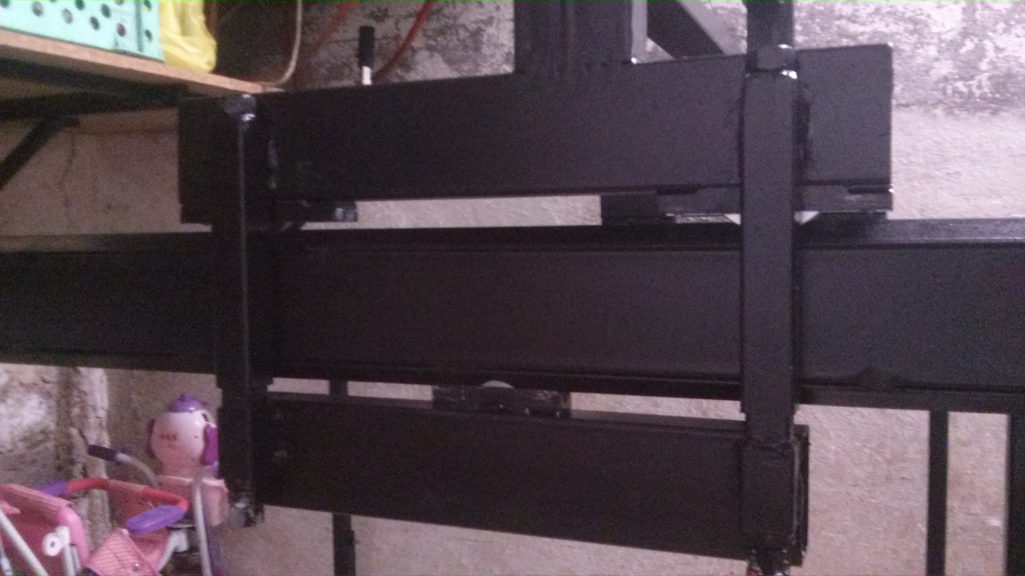

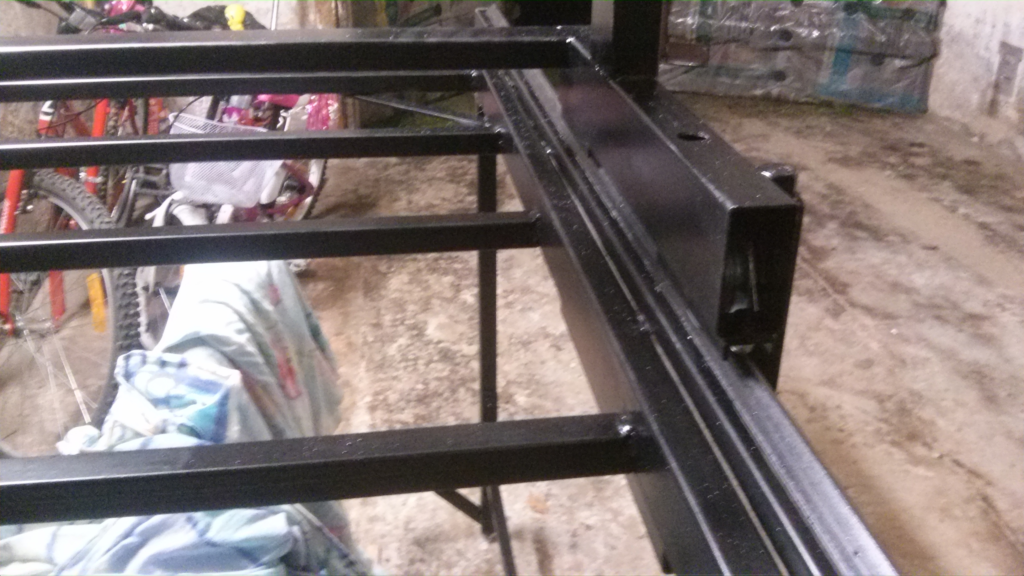

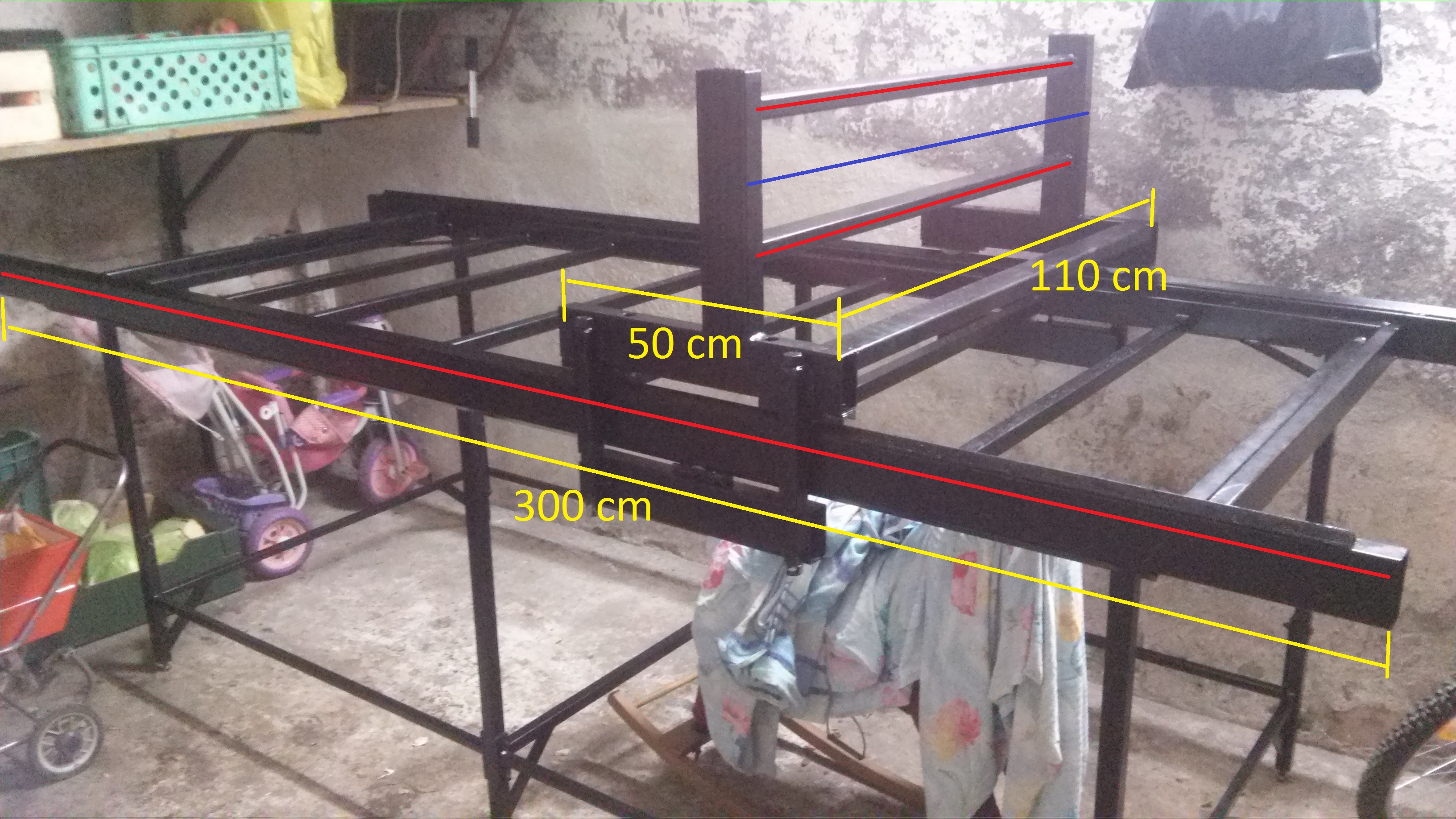

Witam, zapewne istnieje wiele postów na temat frezarek, jednak nie znalazłem wszystkich informacji jakich potrzebuję. Buduję frezarkę ( moją pierwszą ) która potrzebna będzie do pracy. Stół i bramę mam już wykonaną z profili metalowych. Brama umocowana jest na kółkach łożyskowych i jest stabilna.
Planuje jednak chyba zmienić te kółka na wałki z podporą.
1. Na osi X wystarczy wałek o grubości 16mm o długości 3m?
2. Na osi Y wałek z podporą o średnicy 12mm i napędzie ze śrubą trapezową 12x3?
3. Czy przy silnikach na osiach lepiej zamontować jako napęd śrubę trapezową czy można listwę zębatą M1 z kołem zębatym z przekładnią 1:3?

cos delikatna ta konstrukcja mi sie wydaje

Post napisał: Lazar15 » 28 lis 2016, 18:24
O konstrukcję się nie obawiam, ponieważ jeszcze jej nie skończyłem. Jest w trakcie robienia. Mam problem z innymi rzeczami jak już opisałem.

Pytanie czy zmieniając na wałki z podporą masz zamiar zachować te rolki, czy dasz również łożyska liniowe? Jak zmieniasz wszystko, to zbyt liche wybrałeś. Przy tych rozmiarach maszyny te łożyska będą zbyt delikatne. 12mm to w ogóle jakieś nieporozumienie. Kosztuje nawet tyle samo co 16. Ja bym się zastanawiał czy 20 będą tu odpowiednie, ale chyba ujdzie. Co do napędu, to śruba 12x3 pozwoli Ci, w trakcie przejazdu wrzeciona z jednego końca na drugi, wyjść z warsztatu, zaparzyć kawę i wrócić. Potem popijając będziesz obserwował jak w końcu dojeżdża do celu :lol: Zastanów się 3m śruby 12 ugnie się tak, że nawet duży silnik będzie miał problem tym ruszyć z końca (jak się zatnie), a jak ruszy to wibracje nie pozwolą na sensowną prędkość obrotową. Jak akceptujesz mniejszą dokładność to listwa będzie tu rozsądnym rozwiązaniem. Przekładni nie liczyłem, późno już ;) więc nie wypowiem się czy przełożenie dobre.

Wymieniając rolki na wałki z podporą, oczywiście zamontuję łożyska liniowe. Nie wiedziałem tylko jakiej grubości. Nie wiem tylko,jaki zastosować napęd na osi X dlatego pomyślałem o śrubie trapezowej. Nie wiem czy to dobry pomysł dlatego szukam porady u fachowców. Co do dokładności, na moje potrzeby wystarczy 0,1 mm.

O trapezowej to po prostu zapomnij. Będziesz miał z nią same problemy. Zainwestuj w śrubę kulowa o skoku 10mm/obrót. Ewentualnie listwa zębata.
