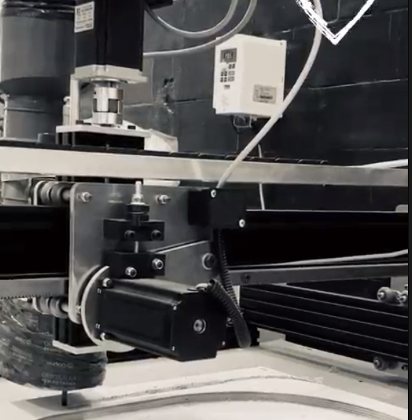

Generalnie wzoruję się na czymś takim:
z tego co widzę to napęd jest bez żadnej przekładni
Chcę rozpocząć od czegoś mniej skomplikowanego (jednak w tych wymiarach jakie podałem) i dalej to ulepszać jak zobaczę jakie będą realne potrzeby. Na zdjęciu jest ploter właśnie o polu roboczym 1300x2700 i chyba jakoś to działa.
Domyślam się, że napęd na listwie zębatej będzie głośny ale to do przeżycia jak dla mnie. Potem może zostanie ulepszony do śruby z ruchomą nakrętką.

Nie wzoruj się.
Internet pełny jest potworków, których konstruktorzy patrzą bezkrytycznie na swoje dzieła.
Najpierw chwalą się jakby dokonali cudów, potem im przechodzi, ale już nie napiszą że niczego sensownego na swoich maszynach nie zrobili, bo albo wcale się nie da, albo trzeba tak zejść z parametrów obróbki, że trwałoby to wieki...
Po prostu, trzy metry C-beam będzie się gięło pod własnym ciężarem, nawet laser trudno na tym zbudować, a o frezarce można zapomnieć...

Jestem świadomy, że taki profil przy długości 3m nie będzie wystarczająco sztywny więc nawet do głowy mi nie przyszło mocować go tylko na początku i końcu, w założeniu miał być podparty do stołu w kilku miejscach aby był sztywny.

Plotery do drewna sporo wybaczają, szczególnie gdy są używane wyłącznie do rozkroju płyt a nie do 3d.fl.nowakowski pisze: ↑09 lis 2022, 19:41Jestem świadomy, że taki profil przy długości 3m nie będzie wystarczająco sztywny więc nawet do głowy mi nie przyszło mocować go tylko na początku i końcu, w założeniu miał być podparty do stołu w kilku miejscach aby był sztywny.
Natomiast do aluminium V-slot się nie nadaje, bez względu na to jakie patenty zastosujesz.

Plotery do drewna wcale sporo nie wybaczają jeśli chodzi o sztywność.
Drewno wcale lekko się nie frezuje, tym bardziej, że frez do drewna/sklejki czy drewnopochodnych ma zmienna geometrię i aby nie wyrywał krawędzi musi pracować w pewnym minimalnym zagłębieniu, co przy twardym drewnie daje naprawdę spore siły skrawania.
Przy zbyt miękkiej maszynie potrafi niemiłosiernie drgać, grać i łamać frezy.
Plasticzane rolki jeżdżące po profilach aluminiowych nadają się najwyżej do drukarki.
Pewnie, że niektórzy robią na tym frezarkę, ale widział ktoś na tym jakąś poważną robotę? Lizanie drewna po odrobinie i przypalanie krawędzi frezujący poniżej optymalnych parametrów bardzo szybko się czkawką odbije.

Stanowczo przesadzasz.drzasiek90 pisze: ↑10 lis 2022, 11:36Plotery do drewna wcale sporo nie wybaczają jeśli chodzi o sztywność.
Popatrz co ten zawodnik wyprawia ręcznymi narzędziami i przystawkami z dykty...
